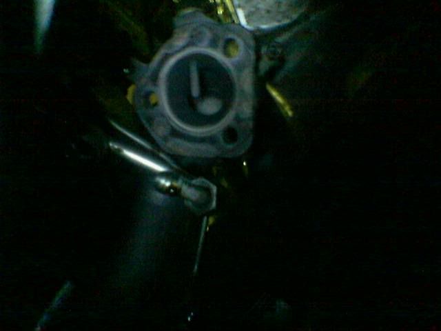

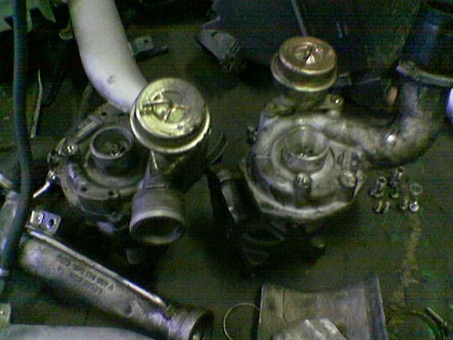

Uudemmissa on erilainen rakenne, niissä ei ole tuollaista sisäkaulaa. Jos turbot on menossa vaihtoon ja siellä on vanhat pakosarjat niin kyllä ne pakosarjat kannattaisi vaihtaa samalla ettei tarvitse vaihtaa niitä heti perään tai särkeä turboja. (sellaiset olisi paketissa ylimääräisenä...) Nuo uudemmat on hieman isommat kuin vanhat.
Minä voin ottaa kuvia uusista ja vanhoista kunhan ehdin.
Vanhemmissa on selvästi erillinen sisäkaula, ja sen näkee kun katsoo turbon laippaa. Pakolämpöanturin kohta on vanhoissa U:n muotoinen (sisäkaula ei mene laippaan asti), uusissa on vain reikä.
Vanhoissa on yleensä myös tukirauta kannen pinnapulteista turbon laippaan, uusissa ei ole.
Tämä on vanha ;)
Kiitos! Nyt uskon. Helpoin nähdä tuosta pakolämpöanturin kohdasta että uudessä se on viistetty tuosta pakosarjan ulkopuolelta ja vanhassa se on näköjään tuollainen nelikulmio. Nähtävissä ilmeisesti pakosarjaa irroittamatta.
Onhan tuo ihan selvä tuo okkimin kuvailema U:kin mutta kivempi varmistua kuin todeta et voi...
Mä oonkin vasta rookie näissä hommissa ja yritän nyhtää tietoa mistä saan.Uusimmassa pakosarjassa siis vol 3.0 on kuulema iso hitsisauma siinä ekassa mutkassa jossa tuossa oikealla olevassa siis näkyy se viiva/lovi. Rolle tiesi että niisssä uusissa on sellainen ja siitä päättelin että mulla oliskin wanha. Noh hyvä näin, säästy taas rahaa.Viimeksi muokannut mcpete; 25.8.2008, 07:48.
