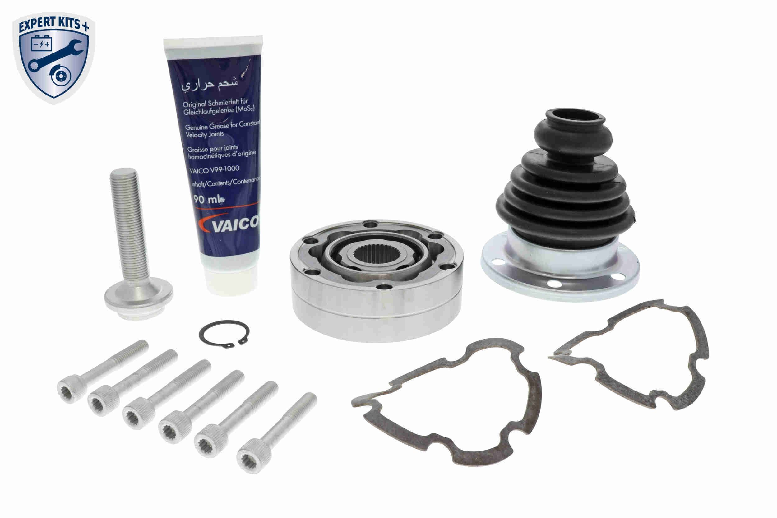

                                      käykö tällänen sisempi nivel https://cdn.pkwteile.de/thumb?id=2215707&lng=fi
                                      kun antaa rekarilla että sopii , onko se muuttunut tällänen on vanha
                                      http://static.ak24.ee/img_parts/9/462514.jpg
                                        riippuu vaihdelaatikosta, mutta vastaus on ei, ovat ihan erilaisia nuo.
                                          Manualilaatikko ja kyseistä osaa tarjottiin siihen laatikkoon myös !
