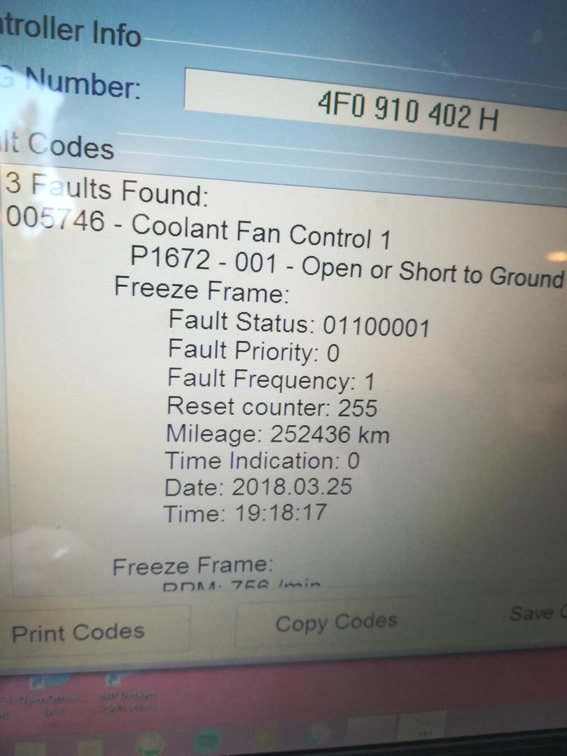

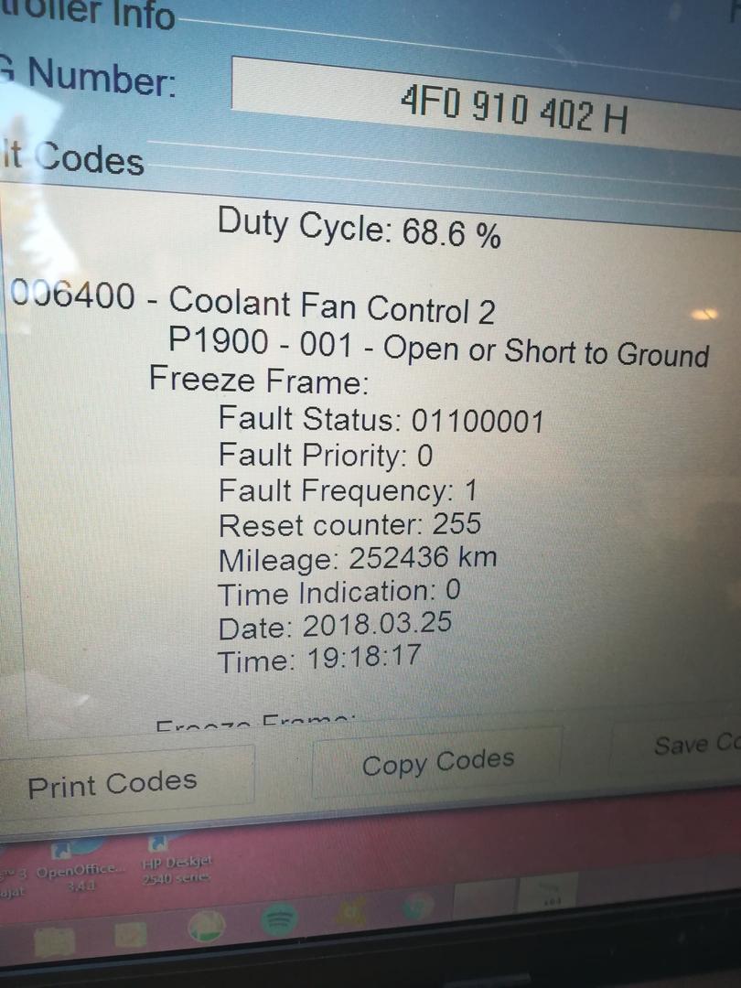

    Otsikonmukaiset koodit ilmaantuneet. Nollauksen jälkeen palaavat samantien takaisin. Mihis tämä nyt liittyy? Huonosti löytyi tietoa kyseisistä koodeista, eikä lontoon kieli ole vahvinta alaa. Moottorina BMK.

        4f a6ssa aika yleinen vika, flektien ohjauslaitteisiin pääsee vettä ja hajoaa, boksit on flektin kehikossa kiinni. Korjaukseksi auttaa boksien vaihto. Kaverilta meni kummatkin ohjainboksit ja siinä flektit huuti kokoajan täysillä. Voi varmasti tehdä toisinkinpäin eli flektit ei pyöri ollenkaan.

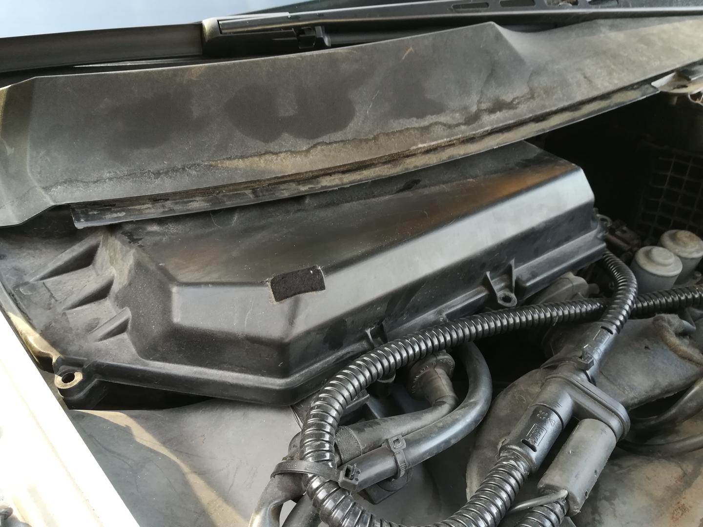

                Asiaa ihmetelty kun ilmat lämmenneet, eipä pyöri kumpikaan flekti. Sulakkeet oikeasti siinä vaikeasti avattavassa laatikossa "akku"kaukalossa? Ei muualta ainakaan löydy.
                  Yksinpuheluksi menee mutta raportoidaan silti. Flektien sulakkeet hanttarin puolella boksissa vesikaukalossa. Raottamalla näkee, ovatko ehjiä. Omassa ehjät, ohjausyksiköt siis rikki.

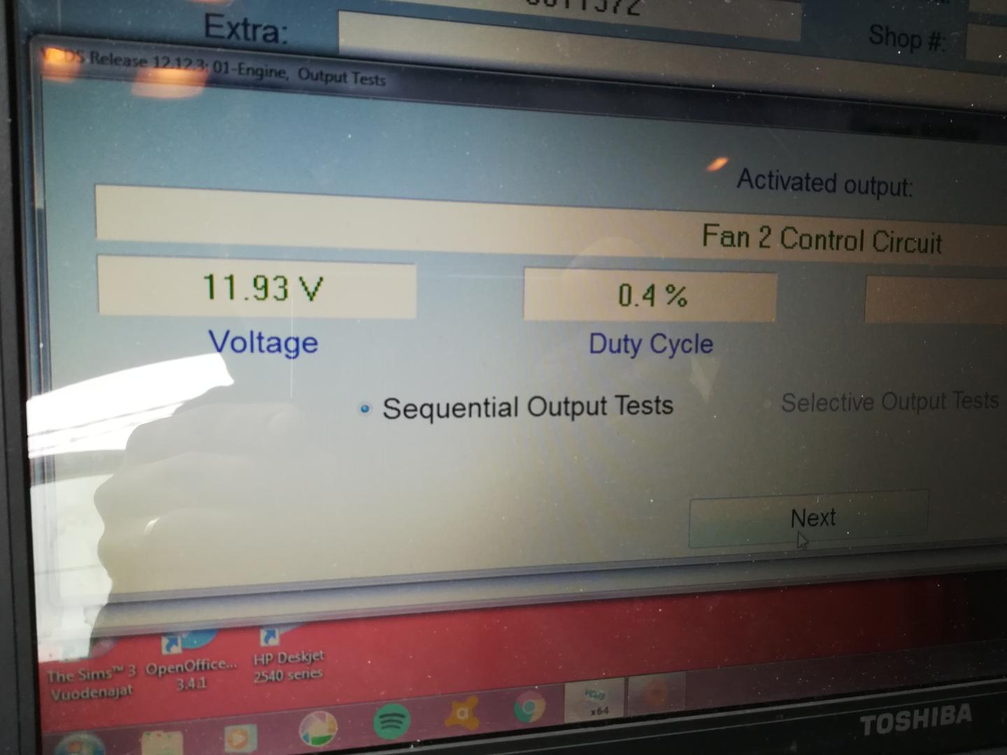

                    E: Output-testi flekteille löytyi Engine-groupista. Molemmille flekteille näytti tuota duty cycleä kokoajan 0,4%, välillä vilahtaen 50,5% eikä kumpikaan flekti pyörinyt. Mitä tästä voimme päätellä? Sisälle asti ei ainakaan releen naksuntaa tms. ääniä kuulunut, olisiko pitänyt?
