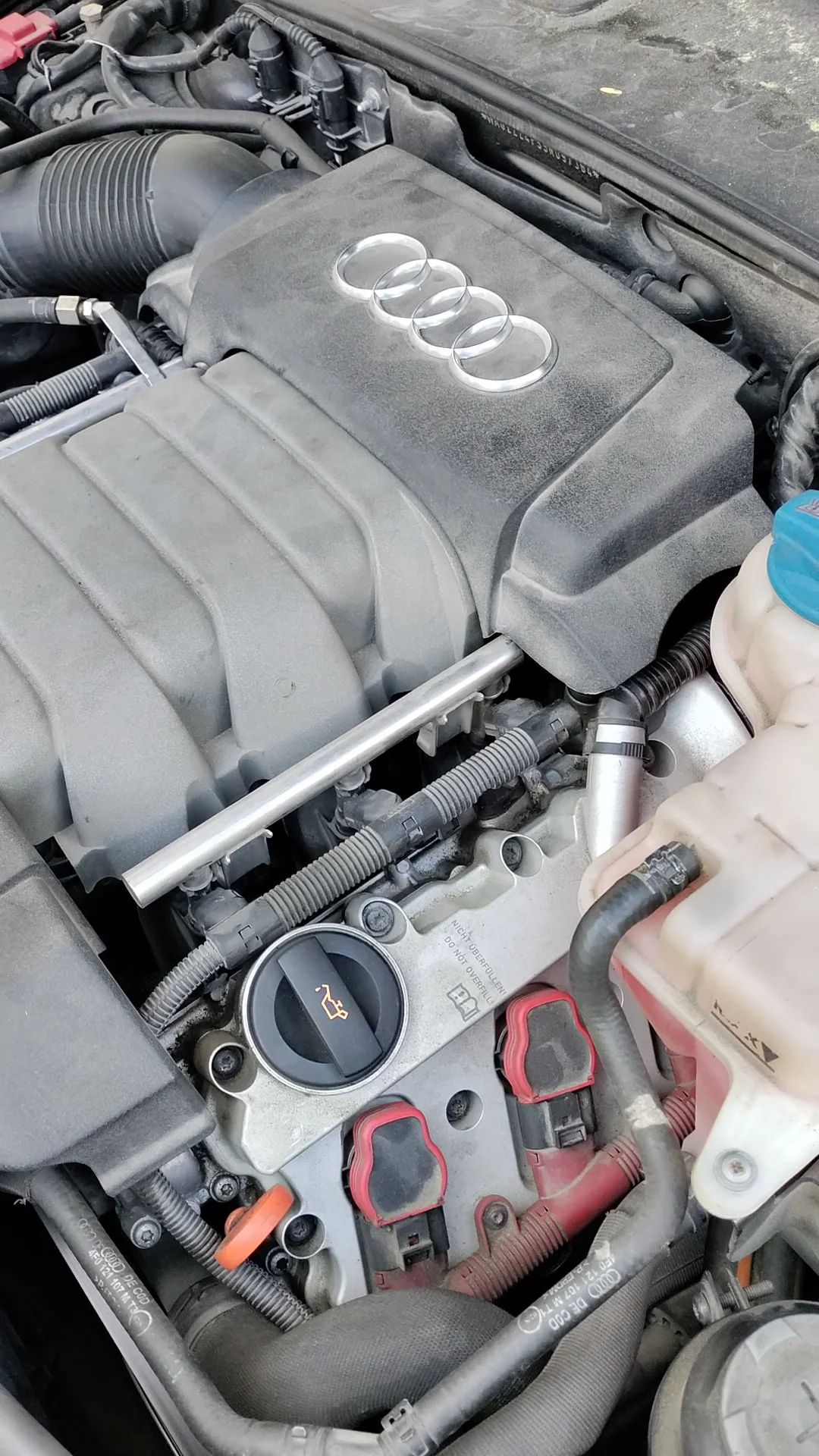

Audi A6 2.4 BDW nakutus
  • Audi A6 2.4 BDW nakutus
    Kuulostaa kuin tulis imusarjasta? Onko muilla ollu...ääni loppuu +4000rpm
    Sellainen vähän kuin pienellä vasaralla koputtelisi? Todennäköisesti tuon moottorin kanssa jakoketjun yläkiristin on vaihtokunnossa.
      Itsellänikin vastaava ääni -05 vuoden bdw koneisessa a6:ssa, koneella ajettu 180tkm, ja täysi jakopääremontti tehty 5tkm sitten. vcds näyttää nokka-akseleiden säätöarvoiksi normaalilukemia, eli jako kunnossa, eikä venymiä ketjussa kyllä pitäisi noilla ajomäärillä vielä olla.Mitään vikakoodeja ei muistissa ole. onko näissä imusarjan sisällä mitään säätöläppiä, jotka voisivat äänen aiheuttaa, remontissa kannet oli kyllä irti venttiilien läppäyksen takia, enkä silloin mitään ääntä aiheuttavaa rakennetta huomannut kun imari irtonaisena käsissä pyöri...
        Edelleen Audissa nakuttava käyntiääni, vcds:llä tutkiessani moottorin mittauslohkoja, antaa lohko 93 nokka-akseleiden säätö adaptaatioksi bank1 - 1,9 astetta, ja bank2 - 8,9 astetta... Vääntäkääpäs rautalangasta, että eikö lohko 93 ilmoita arvona paljonko nokkien asentoa moottorinohjaus joutuu korjaamaan? Lohko 94 näyttää kuitenkin bank1 0,4astetta, ja bank2 0,0 astetta.
        Pitänee kaivaa ajoitustyökalut jälleen esiin, ja tarkastaa jako.
          Asensin ajoitustyökalusarjaa paikalleen, jako on kunnossa ja ketjut kireällä... Ei helvettiläinen jotta alkaa kohta loppumaan keinot tuon erittäin karkean käyntiäänen kanssa, eikö kenelläkään mukamas ole ollut samoja ongelmia bdw koneen kanssa?
            Kuulostaako siis dieseliltä? Itsellä ei tuu muuta mieleen ku nokka akselin säätöpyörä joka väljä ja aiheuttaa nakutuksen.
              Kyllä, dieselmäinen käyntiääni. Mitenkään muuten ei oireile, ja vedotkin tuntuu olevan tallella.
                Tuossa video miltä oma kuulosti kun oli vvt rikki, antoi kyllä vikakoodinki sitte aikanaan, muistelen että pitkään tais mennä ennne ku koodia lykkäs.
                https://youtu.be/SH_hr0AT_lc
                  Hieman samanlainen sävyhän tuossa tuntuu olevan... Mistä hommasit vvt pyörän?
                  Aika karkea käyntiääni taitaa näissä koneissa näköjään alkujaankin olla...
                    Tepolta hommasin, ostin tuon korjaus setin missä tulee, pyörä, kotelo, kotelon tiiviste ja se venttiili. Onneksi otin tuon setin, koska kotelokin oli saanut kipeetä. Merkkarilla tuo setti maksoi päälle 1000€, Tepolla oli joku päälle 600€, et sieltä suosittelen tilamaan alkuperäisosat. Toki ennen ku mitään tilaa niin pyörä irti ja tarkistaa kunto. Omassa pyörässä oli syvät urat ja yks öljyrengas poikennu ja kiilautunu pyörän ja kotelon väliin.
                      Huoltoluukut mulla oli eilen auki kun ketjujen kireyksiä tarkastelin, ja ei noissa pyörissä ainakaan ulkoisesti näkynyt mitään poikkeavaa... Saako noiden toimintaa mitenkään todennettua, sen verran hapokkaan hintaisia kikkareita että en kyllä ihan kokeilumielessä viitsisi lähteä vaihtelemaan...
                        Ei tuosta pysty ulkoisesti sanomaan mitään, näkee vaan ottamalla pyörän irti. Ja jos onkin pyörässä vika, niin eipä tuota kannata vaihtaa ennen ku se hajoo, eli antaa koodia p00a/p0011
                          Antaa vikakoodia nakutuksesta 4 sylinteriin kuudesta, voisiko olla oire vvt pyöristä?
                          Audi on ollut viime kuukaudet seisonnassa motivaation keräämisen ajan, ja pitäisi nyt ottaa pikkuhiljaa työlle että saisi takaisin ajoon.
                            Videossa hieman potilaan käyntiääntä...nakutus vaimenee mielestäni hieman nostettaessa kierroksia.
                            Vaatiiko kansijumppa koneen irroituksen, vai onnistuuko yläkerran operointi kone paikallaan...lähinnä noita venttiilin nostajia yhtenä mahdollisena vikakohteena ajattelin.
                              Mulla oli imusarja vika vastaava moottori.
                                Mikä vika sulla imusarjassa oli?
                                  Itse itselleni vastaten: imusarja kunnossa, kolme nostinta jumissa ja keskimmäinen jakoketju löysällä.
