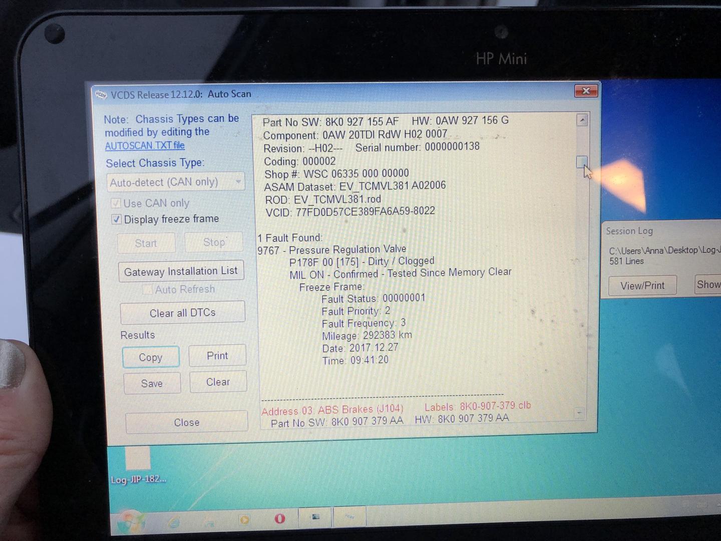

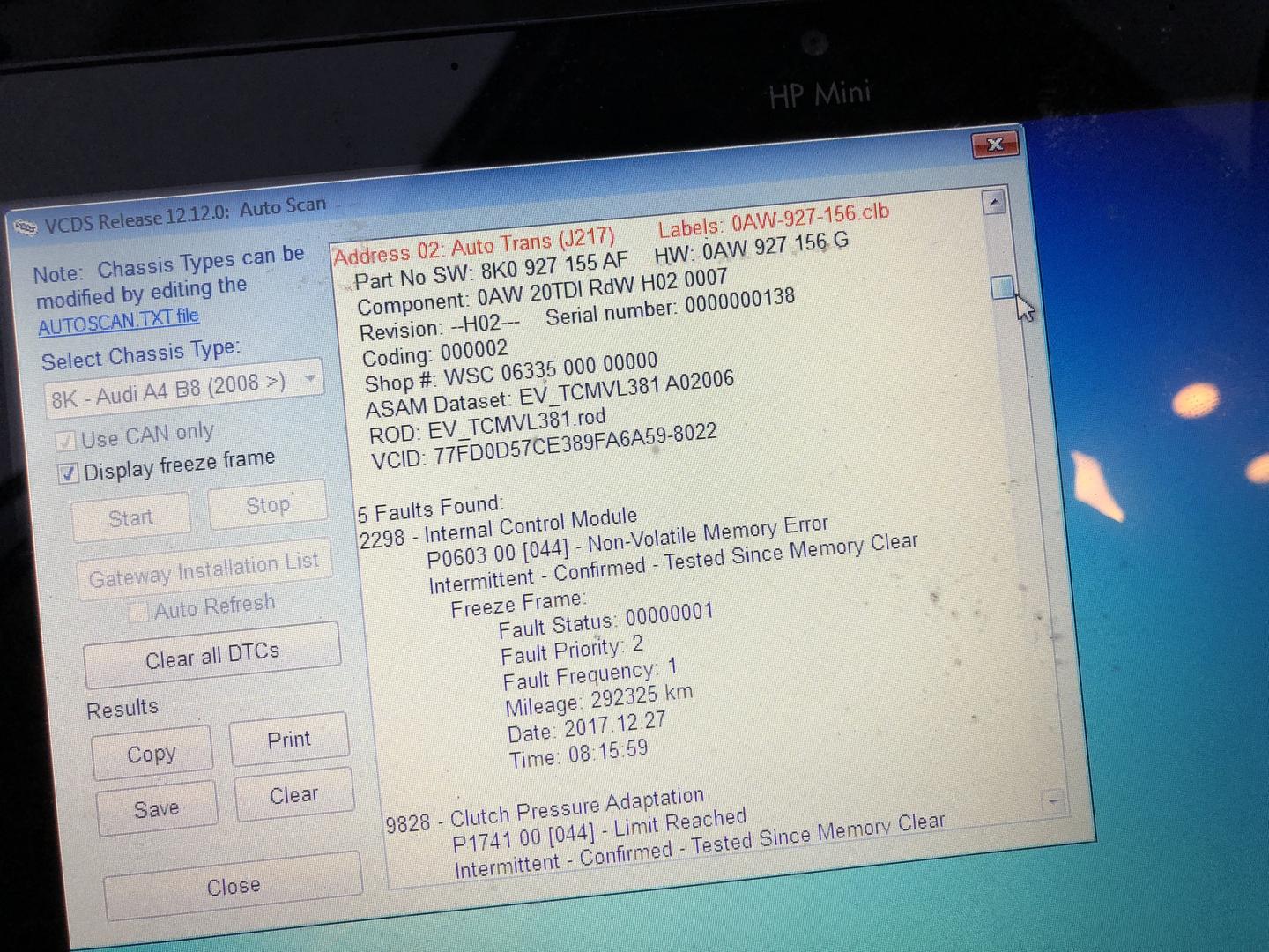

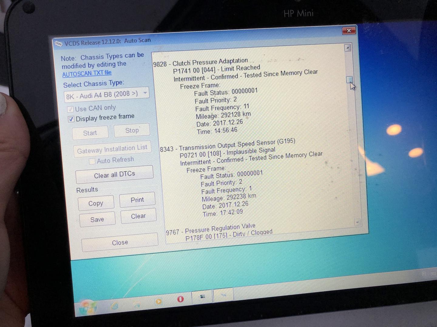

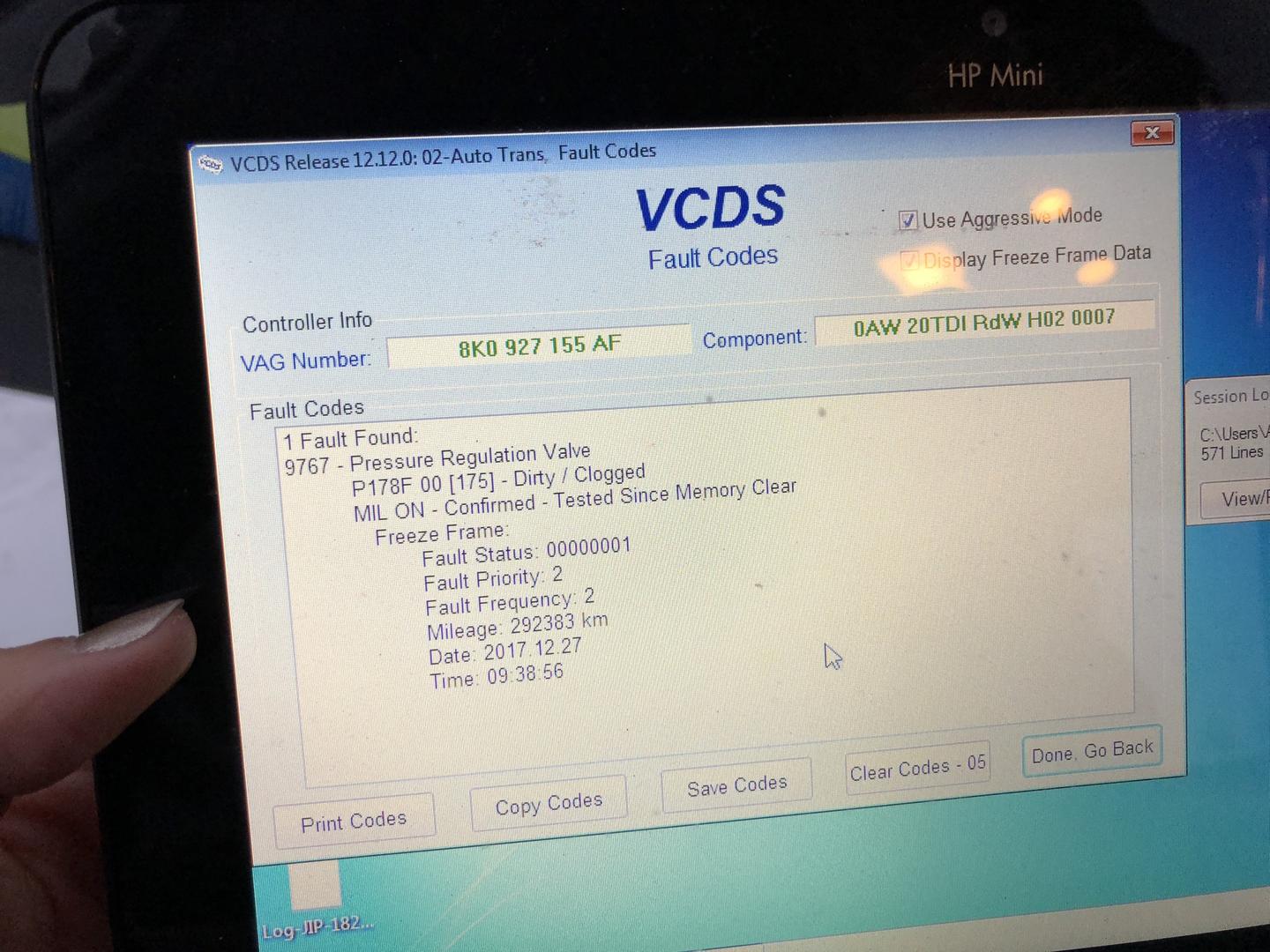

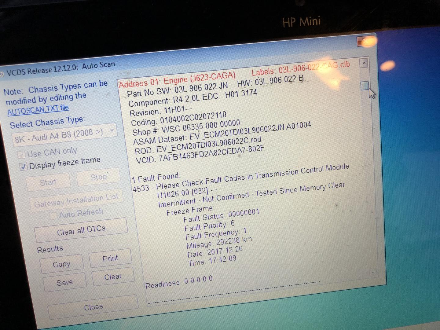

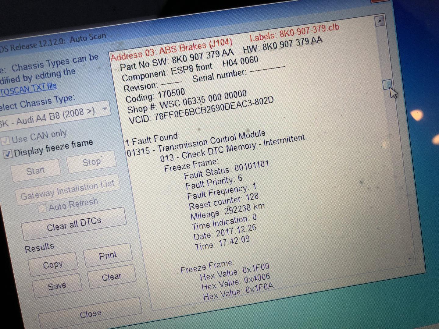

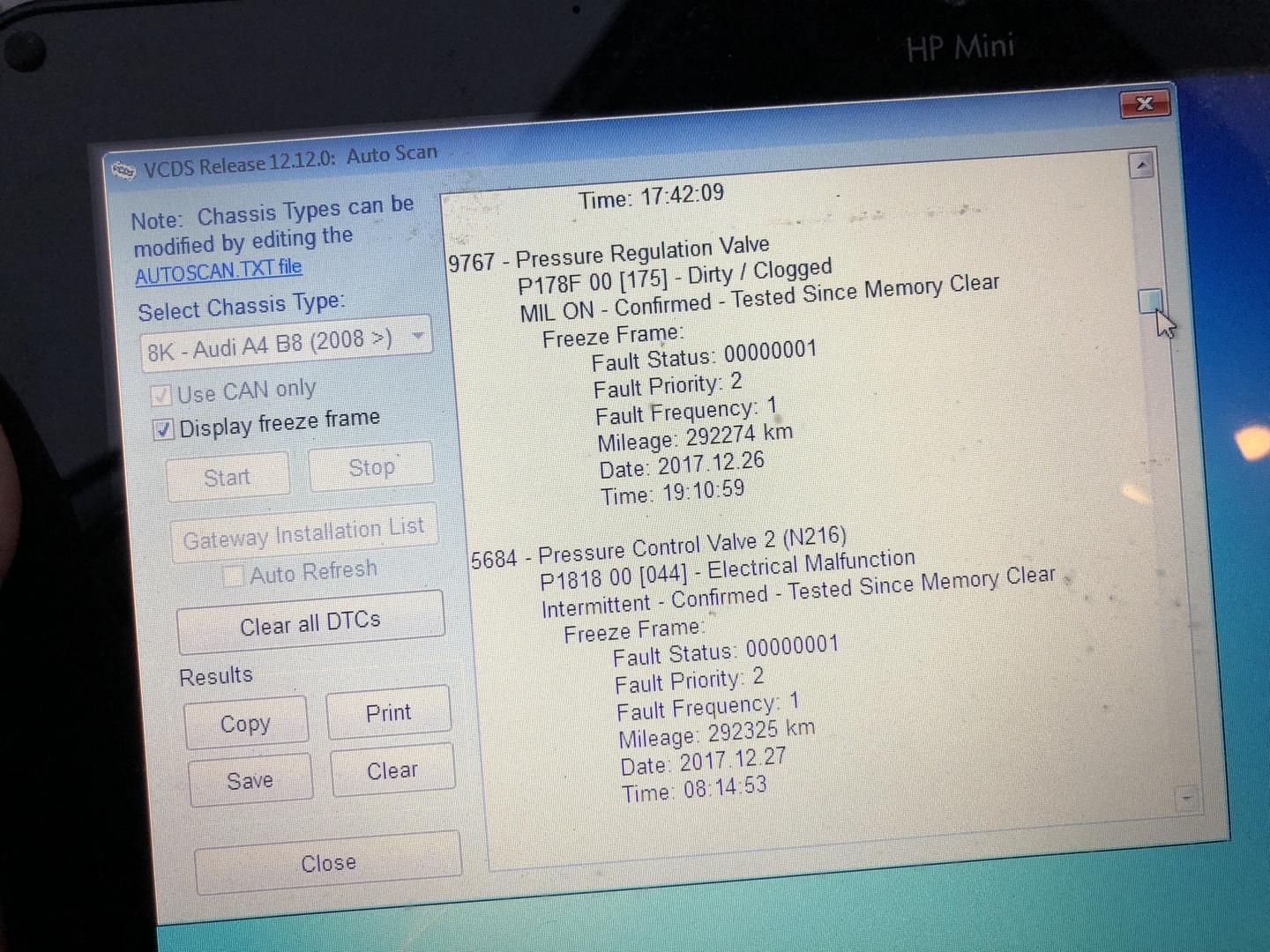

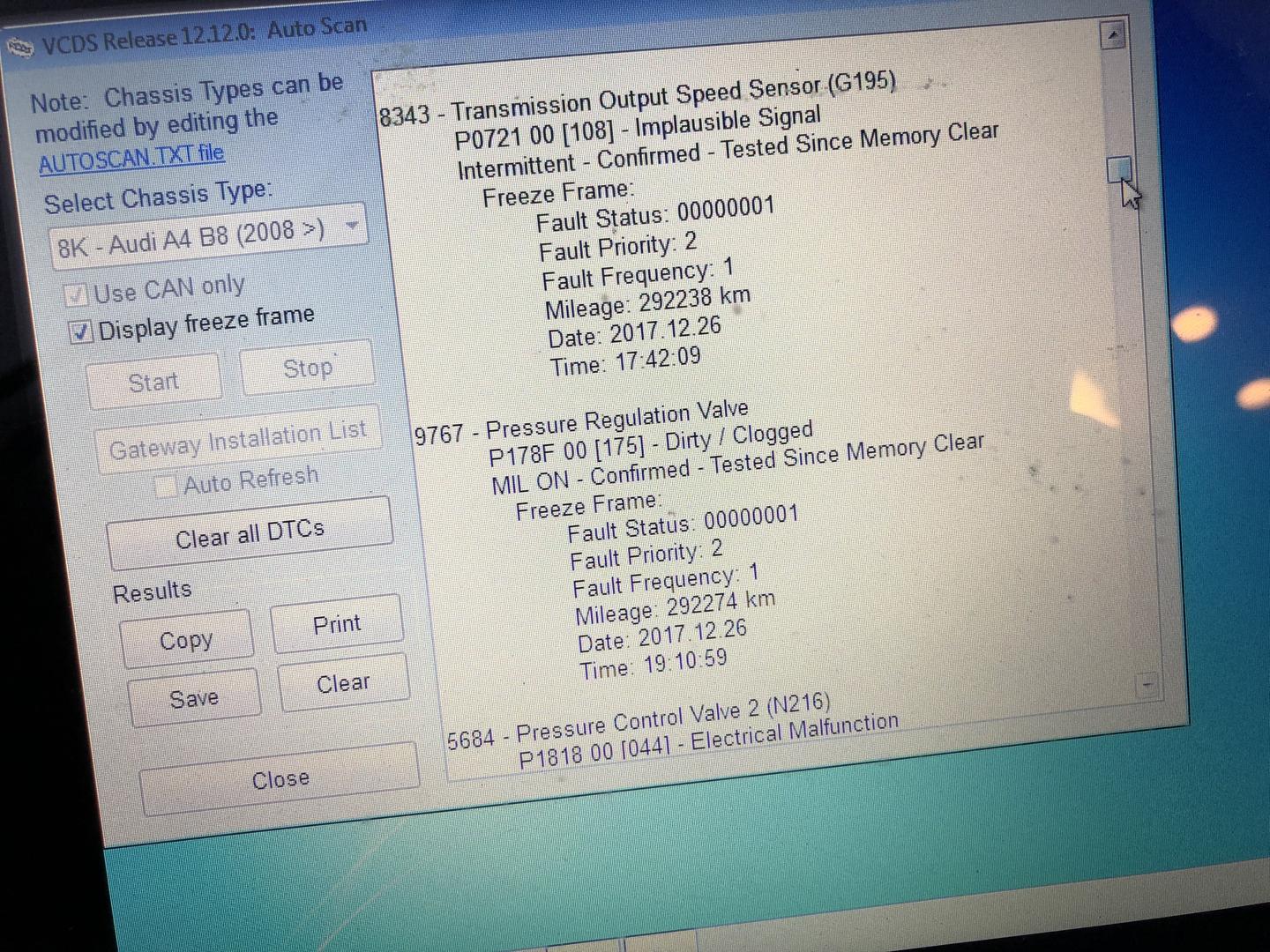

            Audin vaihteito(?) vika? Mistä lähteä tutkimaan? A4, 2,0 tdi, -09 automaattilastikko. Pari kertaa sammui toissapäivänä kun oltiin pihasta lähdössä mutta luultiin että johtu syvästä hangesta. Seuraavat 100km meni ongelmitta ja pysähdyttiin yöski. Eilen ekat lähemmäs 100km meni ongelmitta mitä nyt välillä tuntu ettei saa tienpinnasta kiinni, liukkauden piikkiin, mieheni ajoi. Sitten alko käymään epätasaisesti kierrokset ja sitten syttykin ”gearbox malfunction, you van continue driving” ja joku oli että limited jotakin en muista enään mitä siinä varoitusvalossa. No pakko jatkaa ajamaan kun keskellä metsää oltiin vaikka se olikin tosi tuskaa kun kierrokset pyörii mitensattuu. Piti sit ittekkin käydä koeajamassa ja koodeja lukemassa ja paikaltaahan tuo ei meinaa lähteä, haisee siltä kun kytkintä luisuttaa ja tosiaan kierrokset seilaa, kun maantienopeuteen pääsee auto liikkuu mutta kierrokset seilaa ja nykii, mutta pienemmillä nopeuksilla isoimmat ongelmat kuten se että valoissa ei kannata oysähtyä. Ei huomattavaa eroa siinä onko automaatti vai manuaalipuolella... mm tällasta vikakoodia tarjoaa ja muitakin, mutta missä tää sijaitsee? Jos koittaisi katsoa vai onko suosiosta vietävä merkkarille? Oireilla niin englanninkieliset foorumit tarjoo myös laatikon suodattimen viaksi tälle oireilulle mut sellasta vikakoodia en tosiaan saanut...
