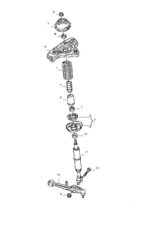

            Lainataas tätä topiccia.. oisko kellään räjäytys kuvaa audi a4 b6 quattron:n etujousituksesta... oon vaihtamassa vakioalustaa takasin ja haluisin tietää mitä kaikkia kumilärppiä oon sillon joskus heittäny roskii jotka kuuluisivat sinne vakioalustan kanssa..
              Siinä ois jotain osviittaa..
