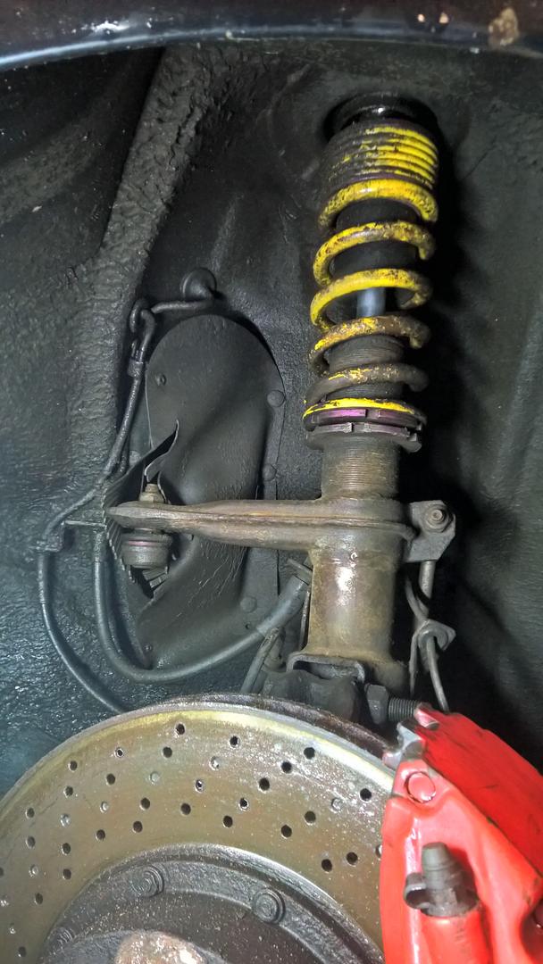

    Autossa on nyt 2002 vuodelta KW Variante 2 coiloverit jotka on tehty alkuperäiseen etutolppaan muokaten ja näihin ei enään myydä mitään varaosia. Maahantuoja kuitenkin kertoi, että edessä on sisällä Konin valmistama iskari, jota ilmeisesti sitäkään ei enää tosin saa.

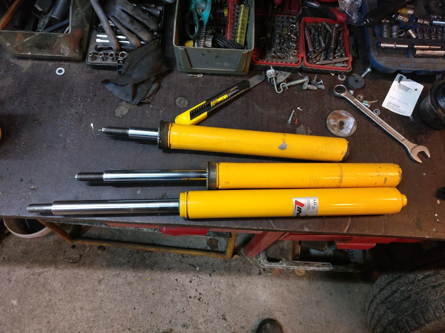

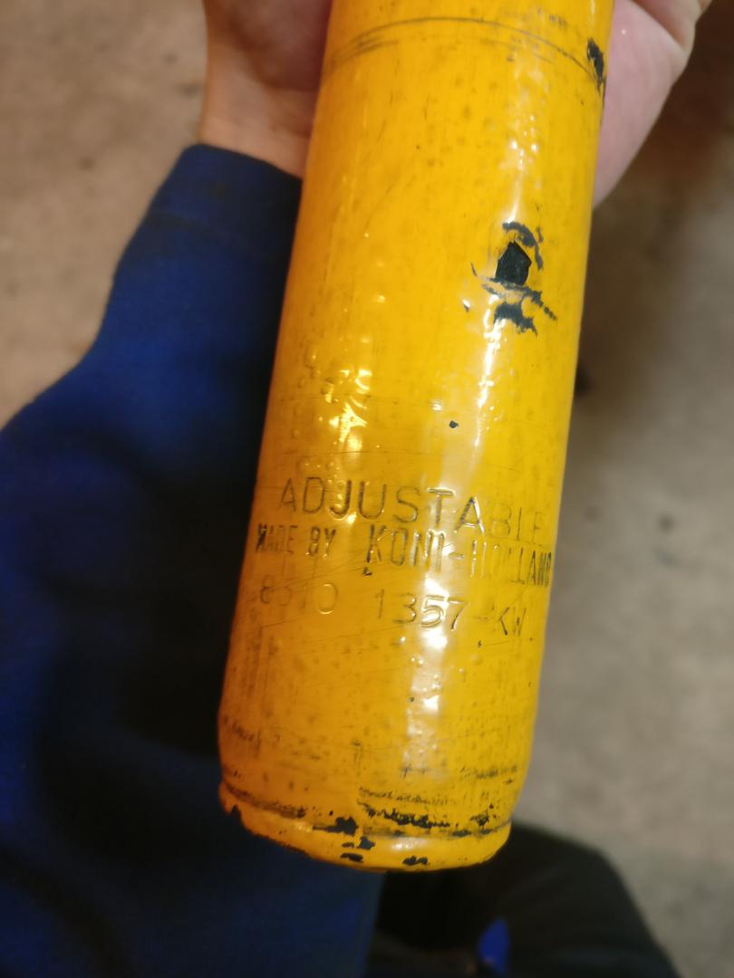

                                Auto alkaa olemaan alustaa vaille valmis ja otin tänään etutolpat pois. Sieltä tuli sisältä Konin keltaiset 8610 1357-KW, joka on vakiota huomattavasti lyhyempi joita ei saa / maksavat älyttömiä. Jos on ajatusta tuollaisen korvaavasta iskarista niin hyvät ideat otettaisiin vastaan. Ostin jo toisen alkuperäis alustan H&R tilausta silmällä pitäen, joten lähiaikoina lähtee sinne ellei parempia ideoita tule.
