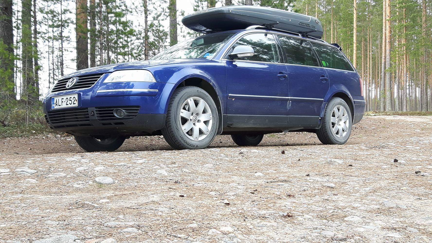

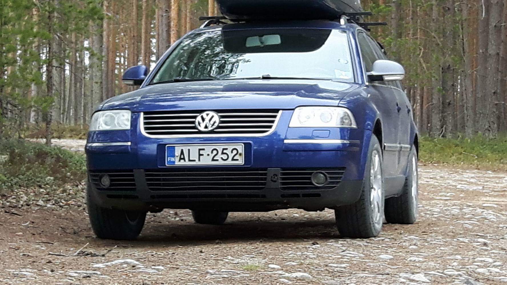

                                                            Isäukon 3BG 4motion Passattiin laitettiin 1BE alustan tilalle:
                                                            -etuiskarit SACHS Super Touring (PR-1BB 4B0412031CE)
                                                            -etujouset 8D0411105GA (PR-1BB+0JP)
                                                            -takaiskarit Monroe Reflex (PR-1BB 4B0513031P)
                                                            -takajouset 4B0511115DG (PR-1BB+0YU)
                                                            Maasta lokarin reunaan edessä 72cm ja takana 71cm. Auton helman reunaan 23cm, pohjan alla se ~20cm. Renkaat 215/60r16.
                                                            Aikeissa oli ensin hommata orkkis 1BB tolpatkin mutta varsinkin takatolppien järkky hinta käänsi katseen muun merkkisiin tolppiin.
                                                            Voin raportoida lisää kokemuksista myöhemmin.
                                                            Viimeksi muokannut Topsuu; 27.7.2017, 12:18. Perustelu: osanumeroja lisätty
                                                              Ihan kivasti maavaraa. Minkälainen ajotuntuma...onko pintakova ja keuliiko? Tuollaista olisi kyllä kiva koeajaa. Samoin myös rautajousitettua A6 c5 Allroadia.
