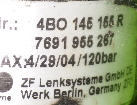

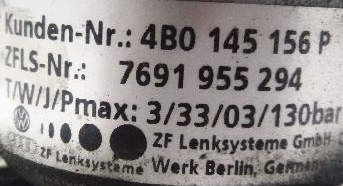

                                                    Mitähän muuta eroa on paineen lisäksi näillä 4B0145155R ja 4B0145156P pumpuilla, joita molempia on ollut AKE-moottorin kyljessä? Varaosa-autosta löytyisi tuollainen "tavallinen" AKEn pumppu.
                                                    Boschin speksien mukaan paine on 120 vs 123 bar, mutta muuta eroa en näissä havainnut. Näköjään pumppujen kyljessä on 120 vs 123/130 bar. Allroadissa on siis tuo inan korkeampi paine ja vuosimallista riippuen jopa 130 bar - vaihtuu kesken vuotta 2003 123 -> 130 bar vaikka Audin varaosanumero pysyy samana. (Olisiko Allroadin korkeamman paineen syynä enemmän painoa ja leveämmät renkaat kuin tavallisessa A6 2.5 TDI Avant Quattrossa?)
                                                    Pumpussa näyttäisi olevan banjon alla regulaattori, jonka kai voi vaihtaa pumpusta toiseen jos sisuskalut ovat samat...
                                                    Toimintaperiaate taitaa olla samanlainen kuin tässä, joten jos säätöventtiili toimii, niin voiko takakannen oikaista jotta päittäisvälyksen saa kohdalleen? Tuskin ne lamellit sieltä loppuun ovat kuluneet, vai mikä siellä väljistyy? Jos tietäisi mikä näissä on se akilleen kantapää, niin osaisi risteyttää kahdesta pumpusta yhden toimivan.
