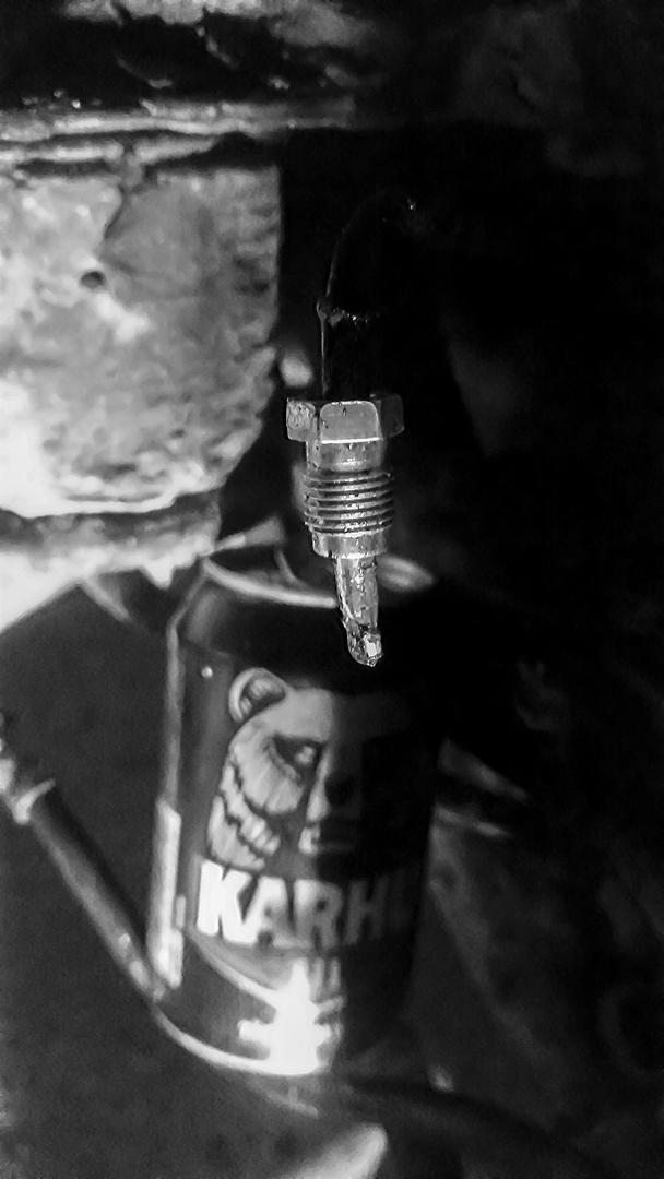

    Eli siis jarruletkun vaihto menossa, oli liitos niin hapettunu ettei siitä oikeen saanu selvää, että mitä siinä ruostekasassa oli :)
    Väkisin liitos auki ja kaikessa viisaudessani olin päättänyt, että markan työkalulla saadaan autosta uusi.. tai edes uusi pää jarruputkeen, mutta taas haukkasin sitä itteesä ja ison kasan. putket kai terästä, kun tarvikkeet jotain kupari/nikkeli/hölönpölön seoksia.
    Putkea löytyy joku kieppi tuosta, niin ideana saada loppu pätkä uutta putkea, mihin tuo jarruputkityökalu jaksaa pyöräyttää uuden pään... testattu! :)

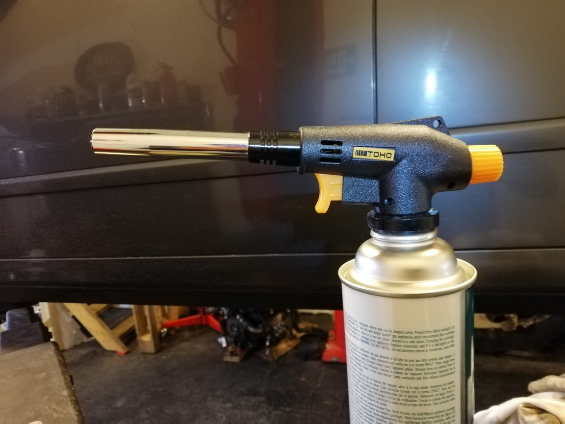

              Tuollaista olen käyttänyt aina jarruliitosten purkamiseen ja ei ole yhtään hajonnut kun lämmittänyt kunnolla.
              https://m.motonet.fi/fi/tuote/700126...s-kaasu-600-ml
              Aika halpa hinta siitä että ei tarvii kiroilla katkenneiden putkien kanssa.Muualta saanee vielä halvemmallakin.
              Nuo ruosteenirroitusaineet on ihan tuuripeliä onnistuuko.Tuolla on vielä toistaseksi auennut 100%.
                Sievertti ja kunnollinen avolenkkiavain kuten stahwille, niin pärjää jo pitkälle.

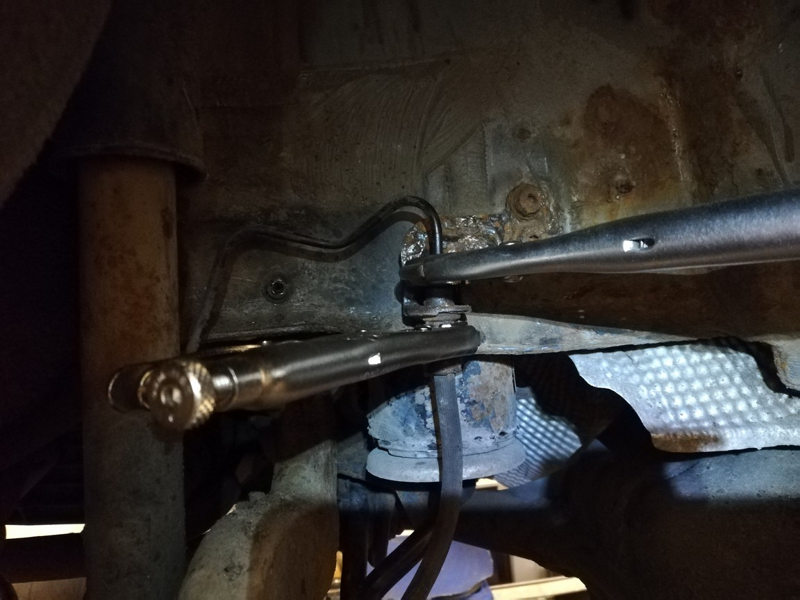

                    Mulla on tuommoisia suositeltuja avolenkkejä mutta tässä molemmilla puolilla se putken mutteri on voimakkaasti kartion muotoinen (11mm paksuimmasta kohdasta). En tiedä oliko joku paskonut ne joskus aiemmin, mutta totesin että parhaan otteen sai lukkopihdeillä.
                    Tuohon letkun päähän, lukkopihtien väliin, lämpöä maltillisesti 15-30sek ja aukesi hyvin pienellä voimalla. Letku ruostuu lisäksi kiinni kannattimeen ja lämpö irroitti kivasti senkin. Sen verran jarruputki kuumeni että sen muovipinnoite kärisi pois sentin matkalta.
