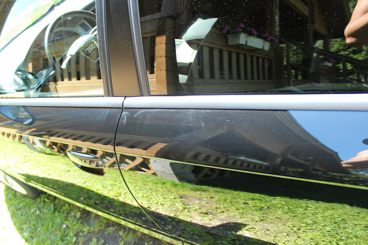

                  • Vähän taustaa, auto on ollut mulla reilun kuukauden ja ostaessa näytti ihan hyvältä. Muutama pesukerta paljasti hienon hologrammi maalipinnan :(. No nyt on sitten hinkattu ja rukoiltu ;) ja tulos ainakin vielä näyttää hyvältä.
                    Auto on lähes kokonaan nyt kiillotettu koneella+3m sinisellä laikalla(hologrammin poistoon tarkotettu)+meguiars ultimate polishilla. Kiillotuksen jälkeen olen märällä mikrokuituliinalla pyyhkinyt pinnan+kuivannut, sen jälkeen mekun ultimate wax.
                    Pinta jää "pilvimäiseksi" vähän öljyisen tapaan ja kiillotus mikrokuituliinalla ei poista.
                    Pitäiskö ultimate polish poistaa paremmin pinnasta ennen vahausta?
                    Vähän olen joutunut kiireellä tekemään ja kun saan takapään kiillotettua niin on tarkotus pestä auto kunnolla vielä ja vahata kertaalleen kokonaan ja antaa vahankin kuivua pitempään?

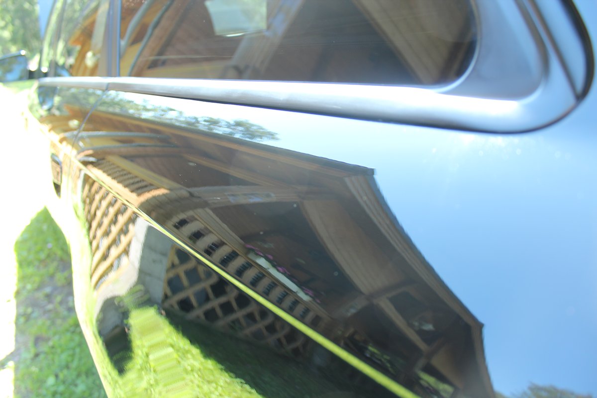

                    Kuvista yhdessä olen polishilla käsin kiillottanut kyljen yläreunan ja ero on aika huomattava.
                    Viimeksi muokannut toma-; 25.7.2012, 18:46.

                      • Tuo öljyinen pinta on sitä hologrammia. Lähtee pois hienommalla hionta tahnalla esim limeprime. Ja sit vaikka vaahtomuovilaikalla.

                          • Tuo pintaan jäävä pilveily vaan näyttäisi mielestäni johtuvan vahan kiillotuksesta/poispyyhinnästä, tai siihen jäävästä ei kunnolla kuivuneesta vahasta tms, jäljet on vahan kiillotuksen/poispyyhinnän kuvioisia myös.
                            Tuo 3m laikka pitäisi olla ihan pehmein mitä on ja polish ainekkin pitäisi olla "mietoa", tolla yhdistelmällä ei vähääkään pahemmat naarmut lähteny. Voihan toki olla että automyyjän meikkarin jälkiä ovat vielä.
                            Itsellä kun tuo kiillottelu/myllytys ei ole tuttua niin päätin kokeilla mahdollisimman varovaisilla aineilla ettei tule vahinkoa. Ja tarkoitus hologrammit vain nyt saada pois, katsotaan kunnon myllyttelyä sitten myöhemmin jos tarvetta(vaikka jonkun muun autoon ekaksi :))
