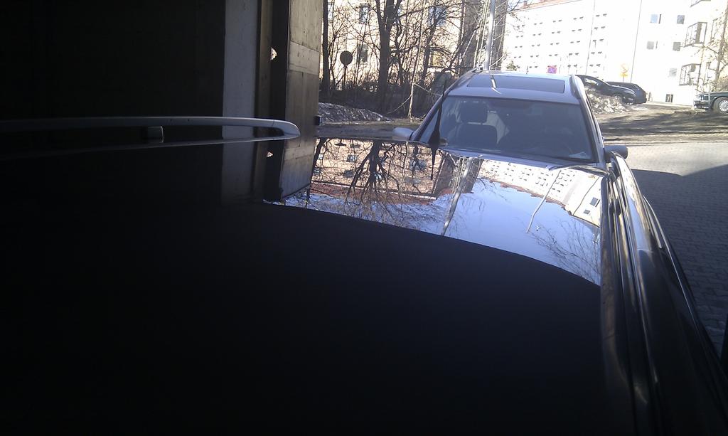

          • Hyvin ne toimii ;) Tuossa 50/50 kuva Bemarin kyljestä mikä on sipaistu DAS-6 Pro:lla, Lake Country CCS keltainen laikka ja Menzerna 3.02:
            Aikamoinen ero! Miten tuo kuva on otettu? Ennen/jälkeen, vai oliko tuo toinen puoli teipattu "suojaan"?
            En ostanut mitään erilaisia kiillotuslaikkoja, kannattaisiko? Motonetissa on jotain, tekeekö niillä mitään?
            Tekisi joskus mieli testata miten onnistuu vastamaalatun pinnan vesihionta ja myllytys. Eli saisi hiottua kaikki mahdolliset virheet pois ja näyttelypinnan maalille.
            • Ville on varmaan vetänyt esim. maalarin teipillä vaan rajan tohon ja myllyttänyt toisen puolen ja toiselle puolelle ei ole vielä tehnyt mitään.

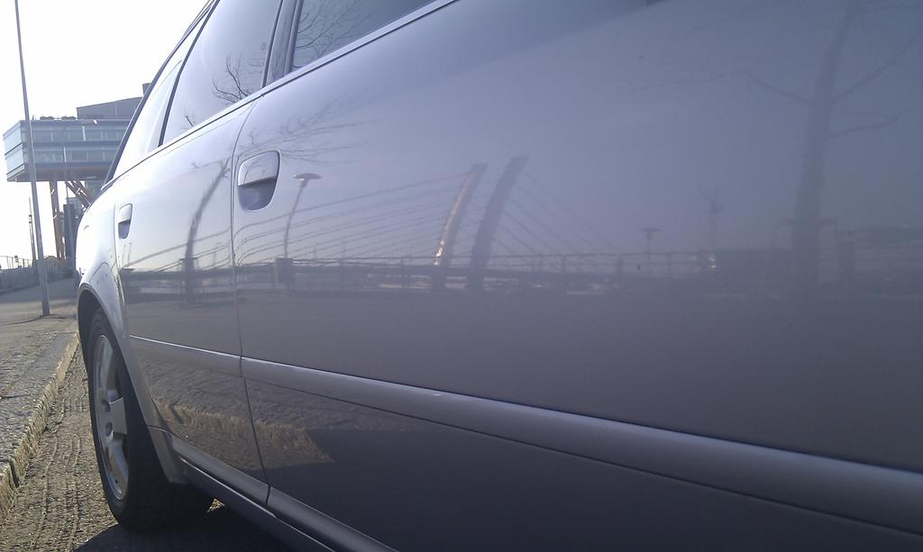

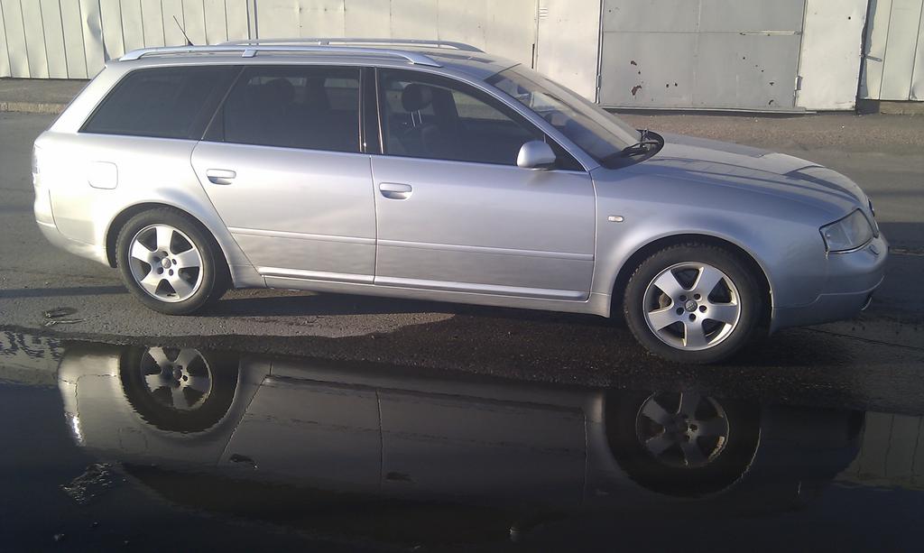

              • Mukavasti meni päivä Audin parissa ja kehtaa taas ajellakin :)
                Elikkä resepti oli seuraava:
                Pesut
                Poorboys White Diamond
                Collinite 845 x 2
                Ei oikeen kännykällä tule esiin tuo pinta, mutta muutakaan ei tähän hätään ollut käsillä.

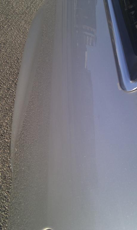

                          • Tulipahan taas vahattua. Isolla V:llä. Jämähti Colliniten 915 marque d` elegance niin maan perhanansti kiinni, ettei ole tosikaan. Pohjilla oli Poorboysin sealant kahteen kertaan. Vahaus suoritettu tallissa ulkolämpötilan ollessa noin 18 astetta --> tallissa about sama. Eli olosuhteet eivät olleet syynä. Edellinen Collinite 476s oli niin helppotöinen että hieman petyin kyllä.
                            Onko tuo 915 vaan niin pirun nopeasti kuivuva vaha, että ei siedä kuin pienen alueen kerralla ja kiillotus melkein heti perään, vai mikä meni vikaan?
                              Alkuperäinen kirjoittaja Jondetski Näytä viesti
                              Taikasana on, että miten pitkään sinä sen annoit kuivua?
                              Ite vedän aina 915 puolet autosta ja kiillotan sitten välissä. Aina on lähtenyt todella helposti pois.
                              • Koko auton vetäsin, tupakkitauko, ja sitten aloin kiillottelemaan. Eli ensimmäisestä vahatusta kohdasta sen kiillottamiseen n. puoli tuntia. Ilmeisesti tuo ei vaan siedä koko autoa kerralla.
                                • Piditkö Poorboyssin vetojen välissä huili päivän?
                                  • En, kun en ole ennenkään pitänyt. Siis muiden sealantien kanssa. Vaatiiko nimenomaan Poorboys tämän?
                                    • Kait se olis paras lopputulos jos antaa sen päivän välissä rauhottua ja sitten vetää uuden pinnan. Siis keston suhteen. Näin muistelisin ja niin olen myös itse vetänyt tota EX:ää. Sellanen mielikuva että DW:n puolelta näitä joskus kattelin ja niin herrat siellä suositteli.
                                      En tiedä onko tämä vaan poorboys juttu mutta näin tekisin myös muiden kanssa jos siihen mahdollisuus. Menee ihan hyvin jos ekana päivänä pesee auton kunnolla ja vetää siihen vaikka blackhole alle ja sitten yksi kerros sealanttia siihen päälle ja jättää vaikka yön yli huilaamaan ja sitten seuraavana päivänä vetää toisen kerroksen.
                                      • Joo olisihan se keston kannalta varmaan hyvä, mutta mulla ei ole moiseen mahdollisuutta. Meinasin vaan sitä että kai tuolla nyt jämähtämisen kanssa ole mitää tekemistä? Ainakin Chemical Guys ja tuo 476s pelitti hienosti perä perään vedettäessä.
                                        • Ei kai, mutta ei ole kokemusta tosta 915:sta joten en osaa sanoa mitään siitä.
                                          • 915 on kamalaa kiillotettavaa, jos sitä on levitetty liian paksu kerros. Itsellä ei ole koskaan ollut mitään ongelmaa seuraavanlaisella tekniikalla.
                                            QD:lla kostutetulla vahatyynyllä levitys paneelille -> levitys seuraavalle paneelille -> ensimmäisen paneelin kiillotus -> levitys kolmannelle paneelille -> toisen kiillotus ja tätä auton loppuun. Nopsaa ja helppoa...
                                            • Tuossa voisi kyllä olla perää. Vaikka en sitä paksulti mielestäni kyllä mihinkään laittanut, niin paikkapaikoin lähti pois melkeinpä helpostikin. Lienee ollut sitten todella ohut kerros niissä kohdissa. Noh, täytyy ensi kerralla kokeilla hieman eri tyylillä, varmasti tuo detailerilla kostutus ihan pätevä kikka myös.
