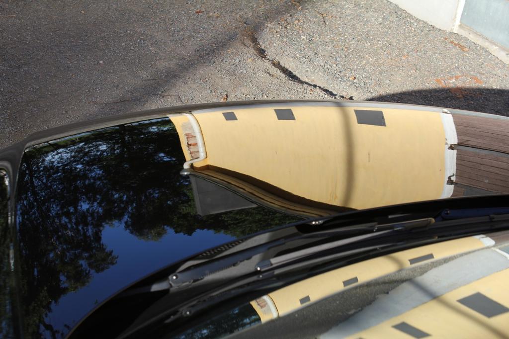

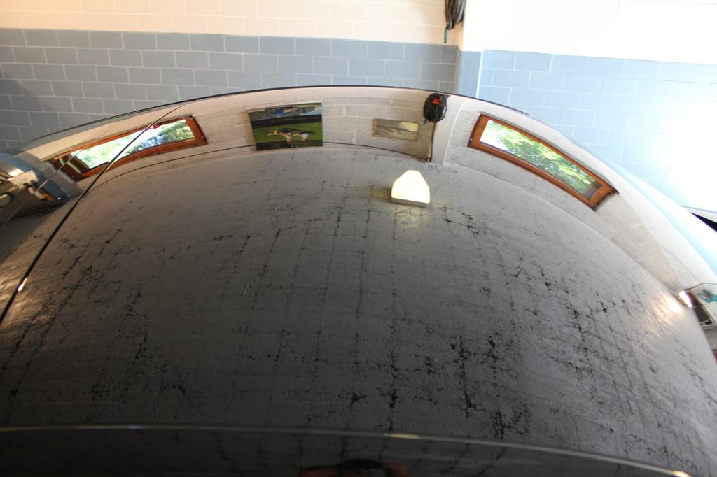

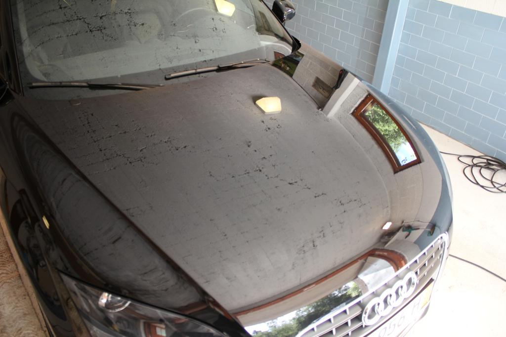

  • Dodon lime primeä ja collinite 476s. Pohjille kunnon pesu ja claybar käsittely.
    Voisko tuohon colliniten päälle jotain laittaa?

    • Ite olen vetänyt vahakerroksen päälle viel detailing sprayn FinishKare #425 lähinnä antistaattisen pinnan aikaansaamiseksi. http://www.cleanyourcar.co.uk/detail.../prod_591.html
      Mieli tekis kokeilla myös Dodon Red Mist Tropicalia http://www.cleanyourcar.co.uk/wax/do.../prod_541.html
      Näitä kannattaa suihkia pintaan vasta muutaman päivän kuluttua vahauksesta, muuten helposti sulattavat vahan irti.
      • Colliniten päälle esim. jotain Dodoa tai Butter Wet Wax.

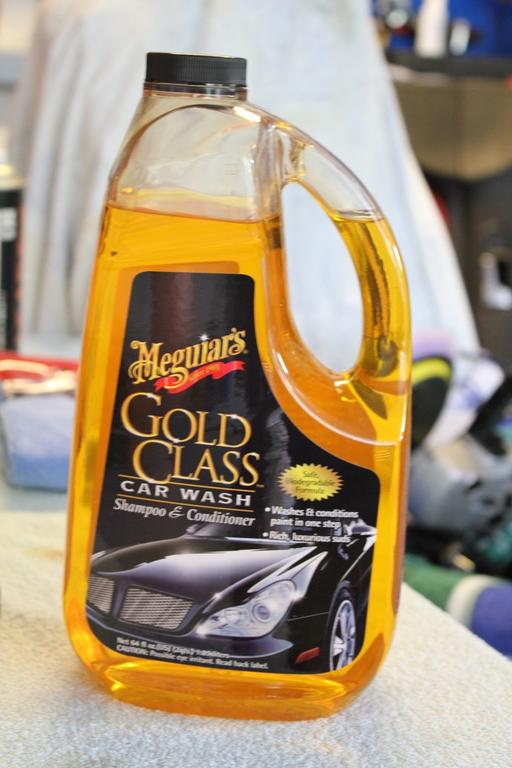

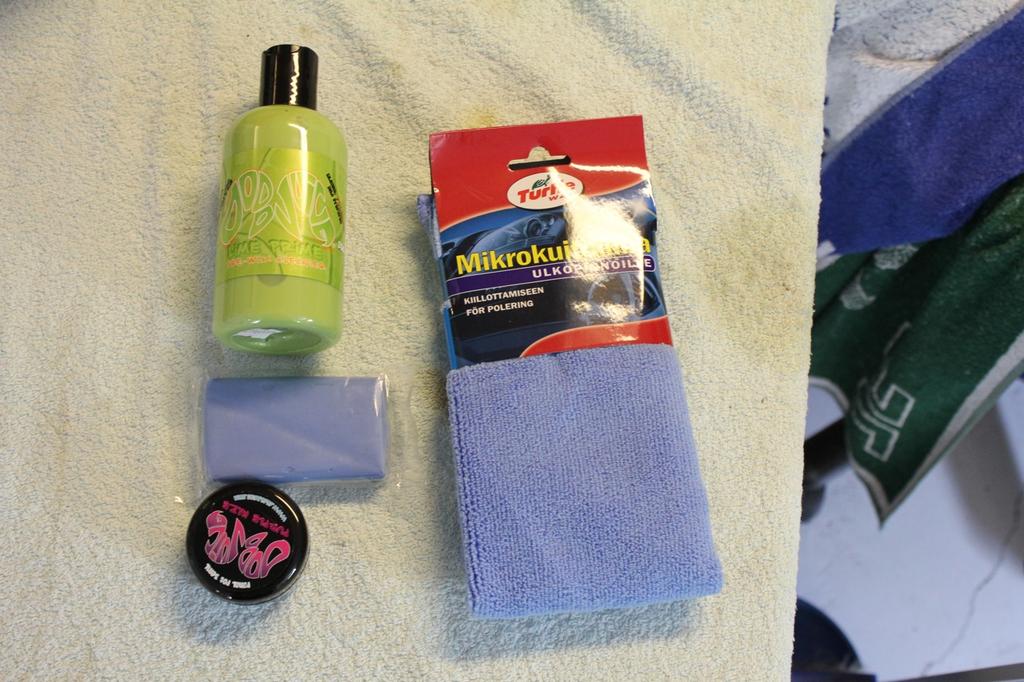

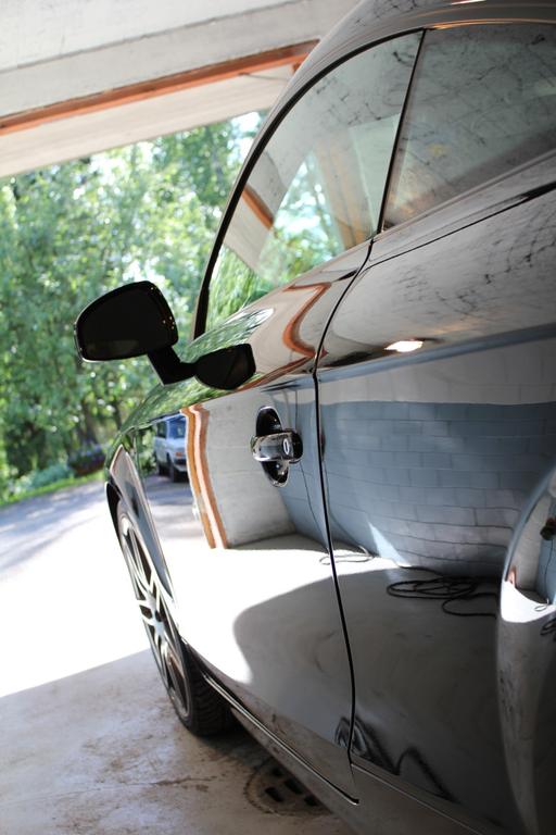

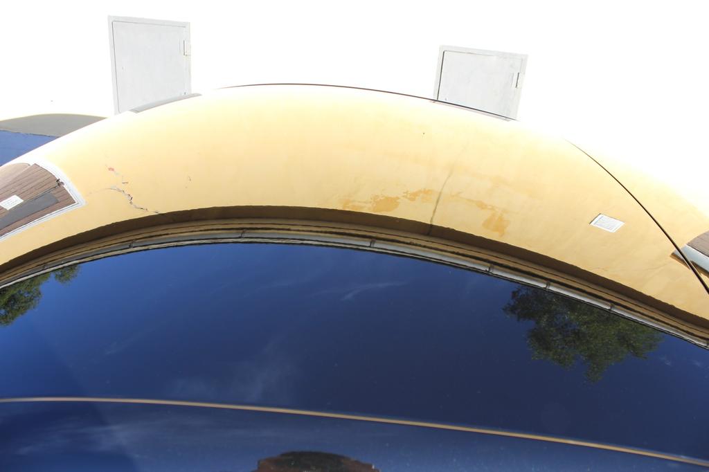

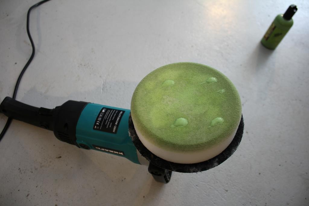

                                                      • Tänään tuli vietettyä päivä autotallissa ja tutustuttua mm. Dodo Juicen tuotteisiin. Auton maalipinta oli valmiiksi hyvässä kunnossa, joten en alkanut sitä varsinaisella hiomatahnalla rälläköimään ollenkaan.
                                                        1. Auton pesu
                                                        2. Claybarilla auton putsaus tarkasti, liukkarina käytin AG:n wetwaxia suihkepullosta.
                                                        3. Huolellinen myllytys Dodo Juicen Lime Primellä
                                                        4. Sienellä levittäen Dodo Juicen Purple Haze
                                                        Tulos on mielestäni hyvin onnistunut ja Dodon tuotteet ovat aivan älyttömän helppoja käyttää. Kiilloitus ja levitys ovat vaivatonta. Jos vahan kesto on mitä luvataan, niin ei tarvitse taas vähään aikaan merkkiä vaihtaa.
