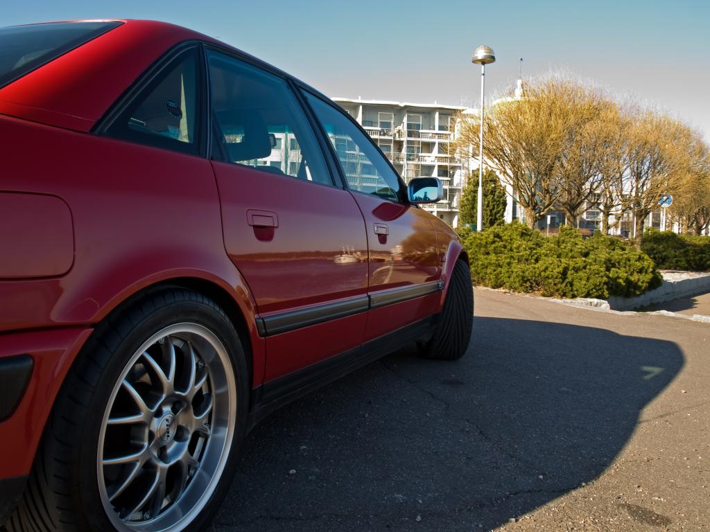

          • Taisin nähdäkin sut eilen kun ajoit pois tuosta ulkokuvauspaikasta. Kattelin, että oli niin kiiltävä Audi, että varmaan klubilaisia. Arvasimpa oikein.
            • Jep, vuosaaressa kävin kääntyy, vähän ennen kuutta.

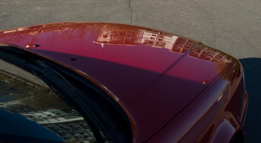

                      Nyt on päivä raadettu. Kaksi autoa on kyllä maksimi mihin tervejärkinen ryhtyy. No nyt on kahdella kaverilla autot tikissä. Tää esimerkin audi oli kyllä aika pahassa hapessa. Harjapesut olivat tehneet tehtävänsä todella hyvin. Ei ollu tarpeeks järeitä aineita kotona, mutta tuli siitä silti ihan kohtuullinen. Aineksina käytin megun clean&polish, speed glaze ja vahaksi vedettiin colliniten 476S.

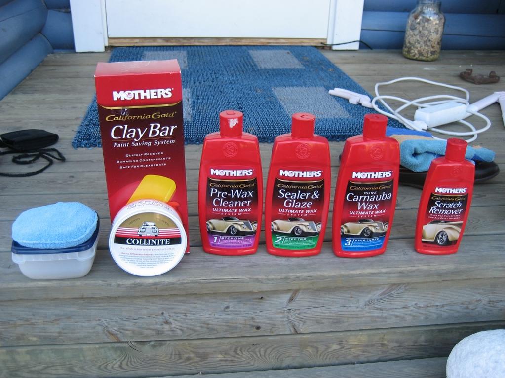

                                            • Tuli tänään käsiteltyä oma pirssi noilla Motherssin&Colliten tuotteilla. Muuten ihan perus setti, mutta olin positiivisesti yllättynyt tuohon Motherssin Scratch Removeriin, jolla sai pintanaarmuja (ei pohjamaalissa saakka) todella nätisti poistettua. Tuossa on yhdestä ennen / jälkeen kuva.
