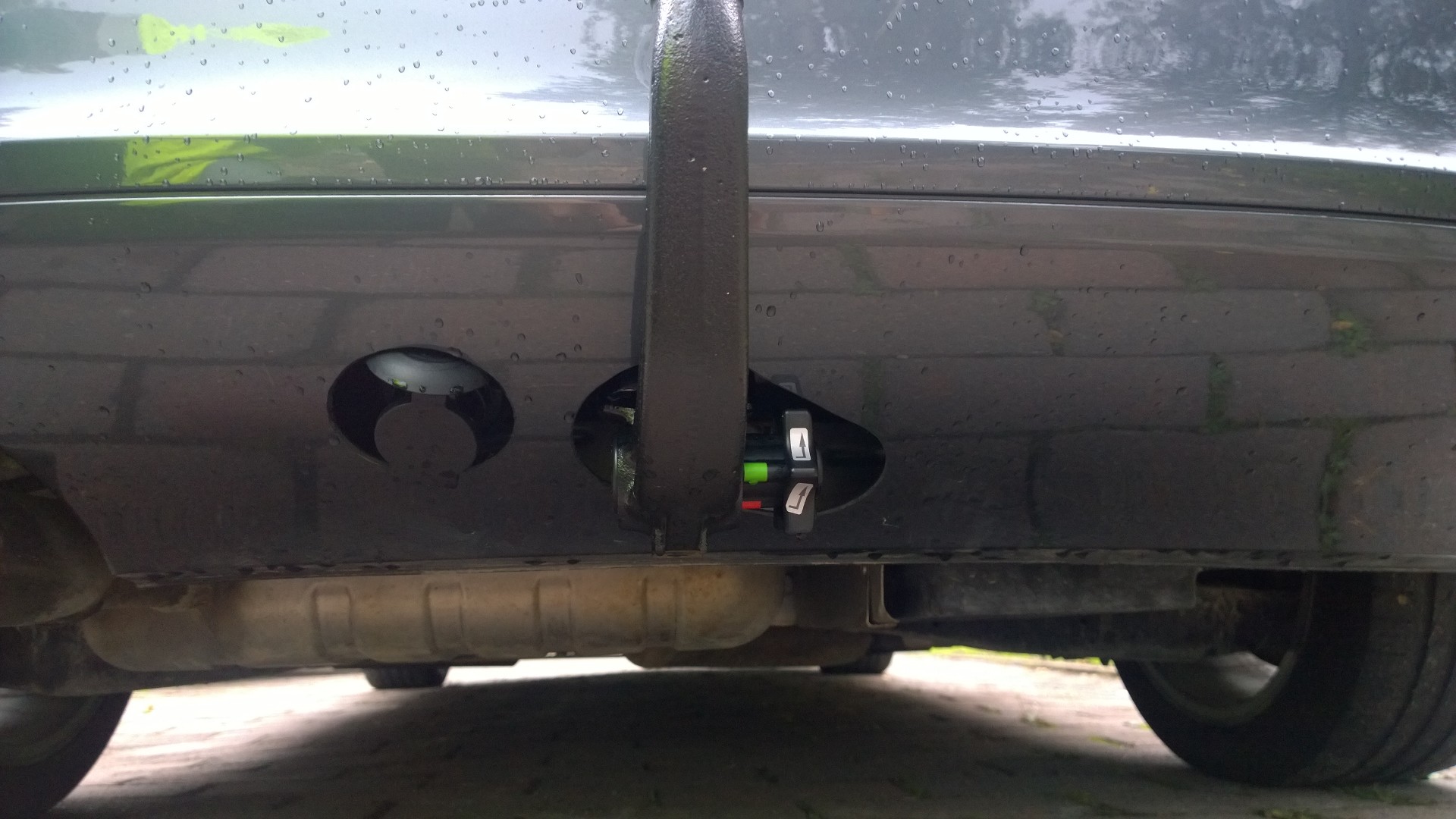

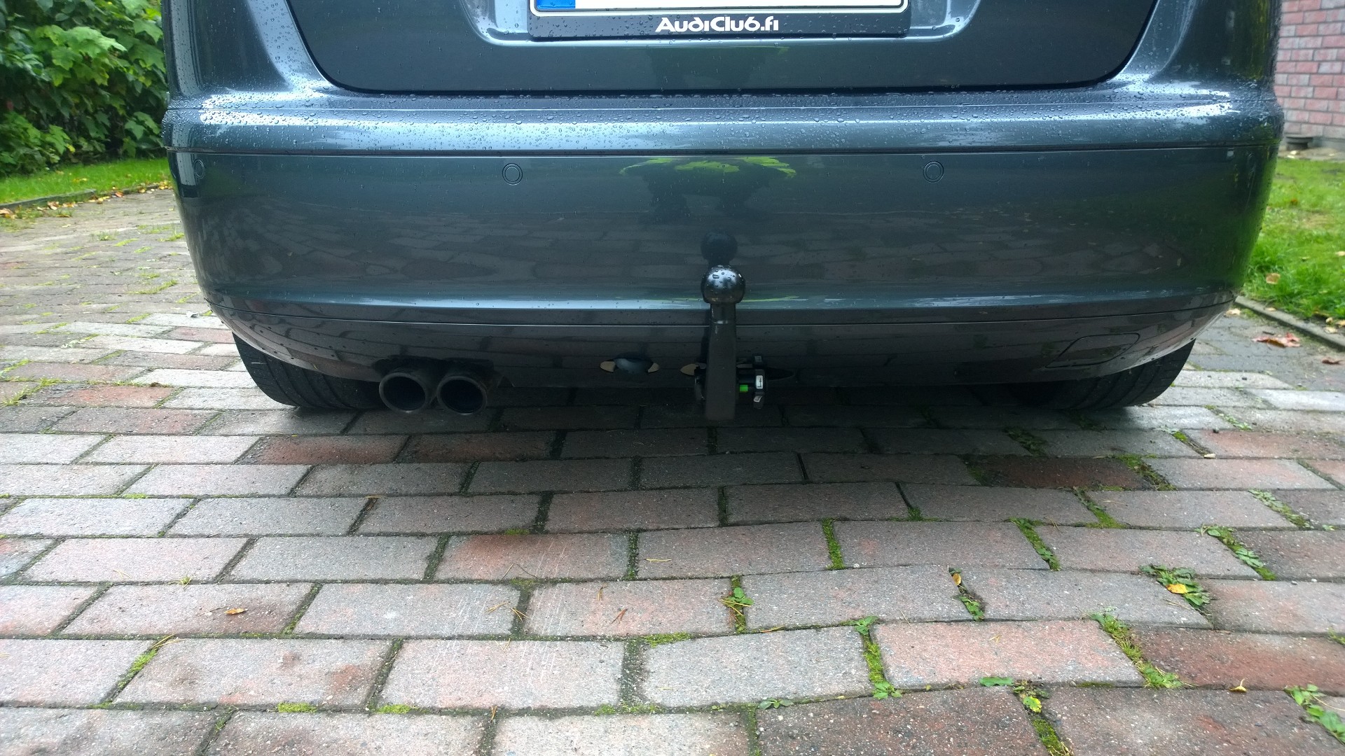

      Taidan päräyttä reiän helmamuoviin. Saahan siihen sitten ostaa kaikessa rauhassa oikean muovin ja maalauttaa valmiiksi. Ei sitä vanhaa muovia kuitenkaan saa realisoitua rahaksi.
        No niin, helma rei'itetty. Kyllä tolla kevääseen kehtaa ajella.

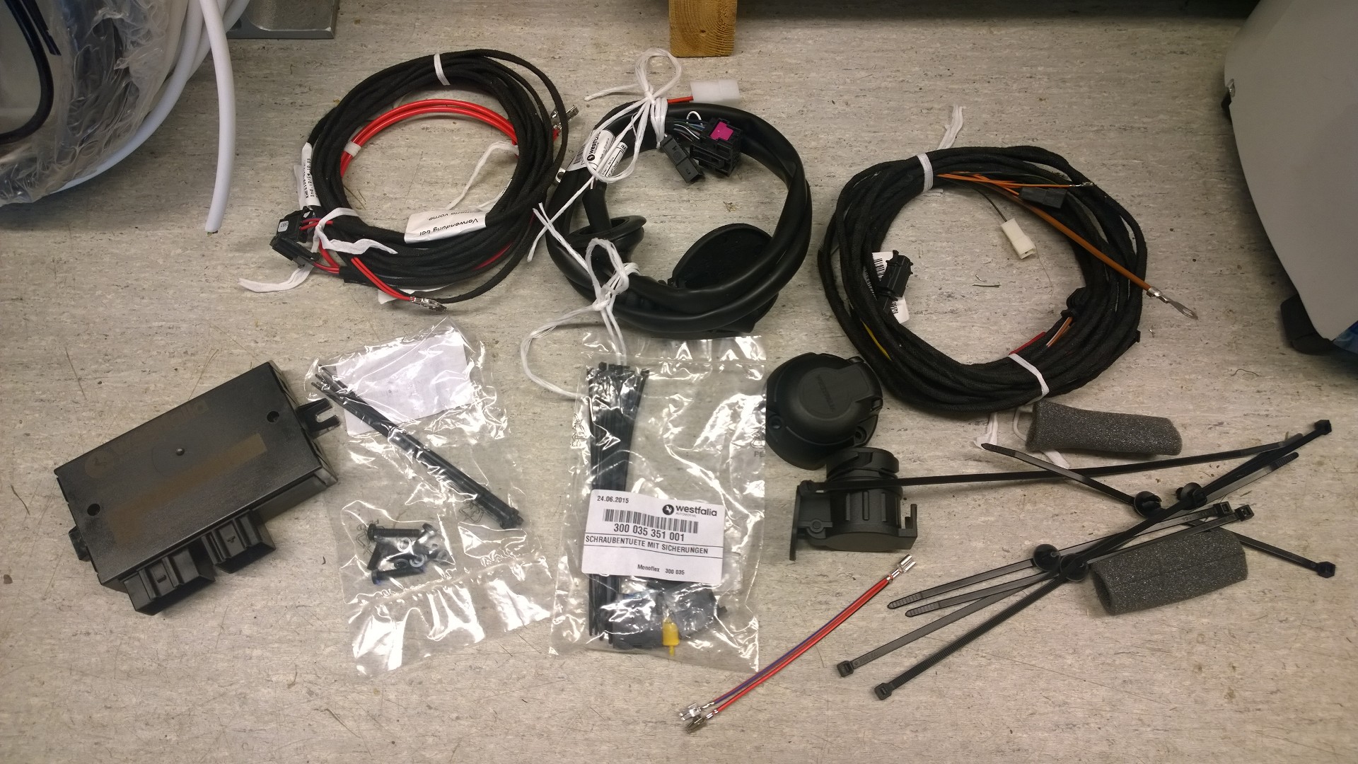

        Koukun mekaaninen asennus vei aikaa noin tunnin ja sähköjen asennus noin viisi tuntia... Asensin siis Westfalian orggis malliset sähköt, jälkeenpäin ajatellen yleismallin tarvikeväyläpurkki olisi ollut helpompi ratkaisu. Auton sai purkaa suunnilleen takapuskurista kojelautaan asti. Nyt pitää vielä viimeistellä koodaukset VCDS:llä, trailer module ainakin ilmestyi väylälle joten jotain on ainakin onnistunut.

          Ihan siistihän tuosta tuli! Pitikö vetää ihan keulille ohjainlaitteen pistokkeille piuhat (+sulakkeet)? Eihän siinä kai hirveästi sisäverhoilua piä purkaa? Tavaratila+jalkalistat?
            Kojelaudan alle kuskinpuolelle piti vetää piuhat. Sähkökeskukselle ja sulakerasialle tehtiin kytkennät. Johtosarja oli kyllä hyvä, ohjeet olivat hieman vaikeaselkoiset 68 kohtaa... Onneksi on noita sähköjä tullut käpisteltyä ennenkin.
            Purku + kasaus seuraaville osille:
            -takapuskurin kuori
            -takakontin verhoilut, pohja + oikea puoli
            -takapenkin istuinosa + vähän lattiamattoa + kynnyskotelon ja takakaaren muovit oikealta
            -vasemman kynnyskotelon muovit
            -kojelaudan alamuovi kuskin puolella
            -sulakerasia
              Tässä vielä kuva sähkösarjasta:
                Autokohtanen sähkösarja kytketään samalla tavalla, Olkoot WF tai ecs yms..
