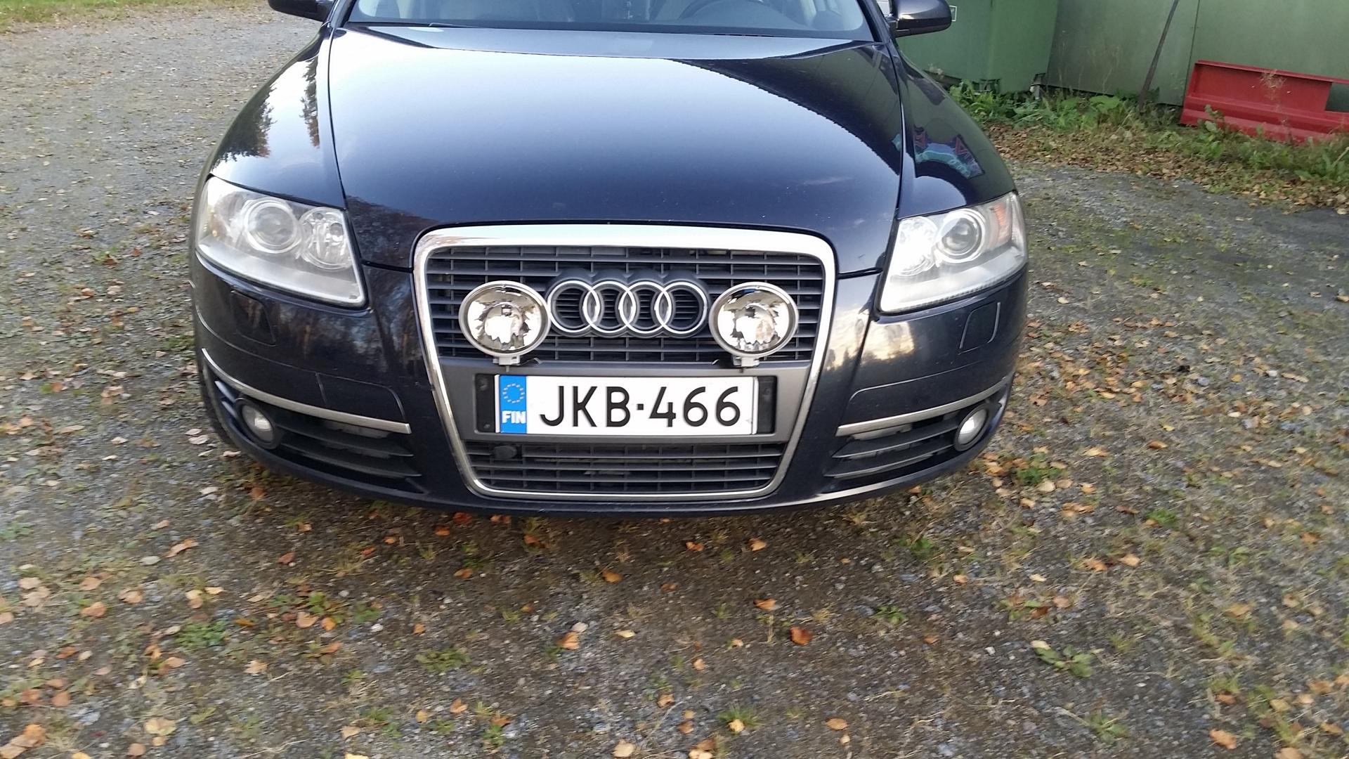

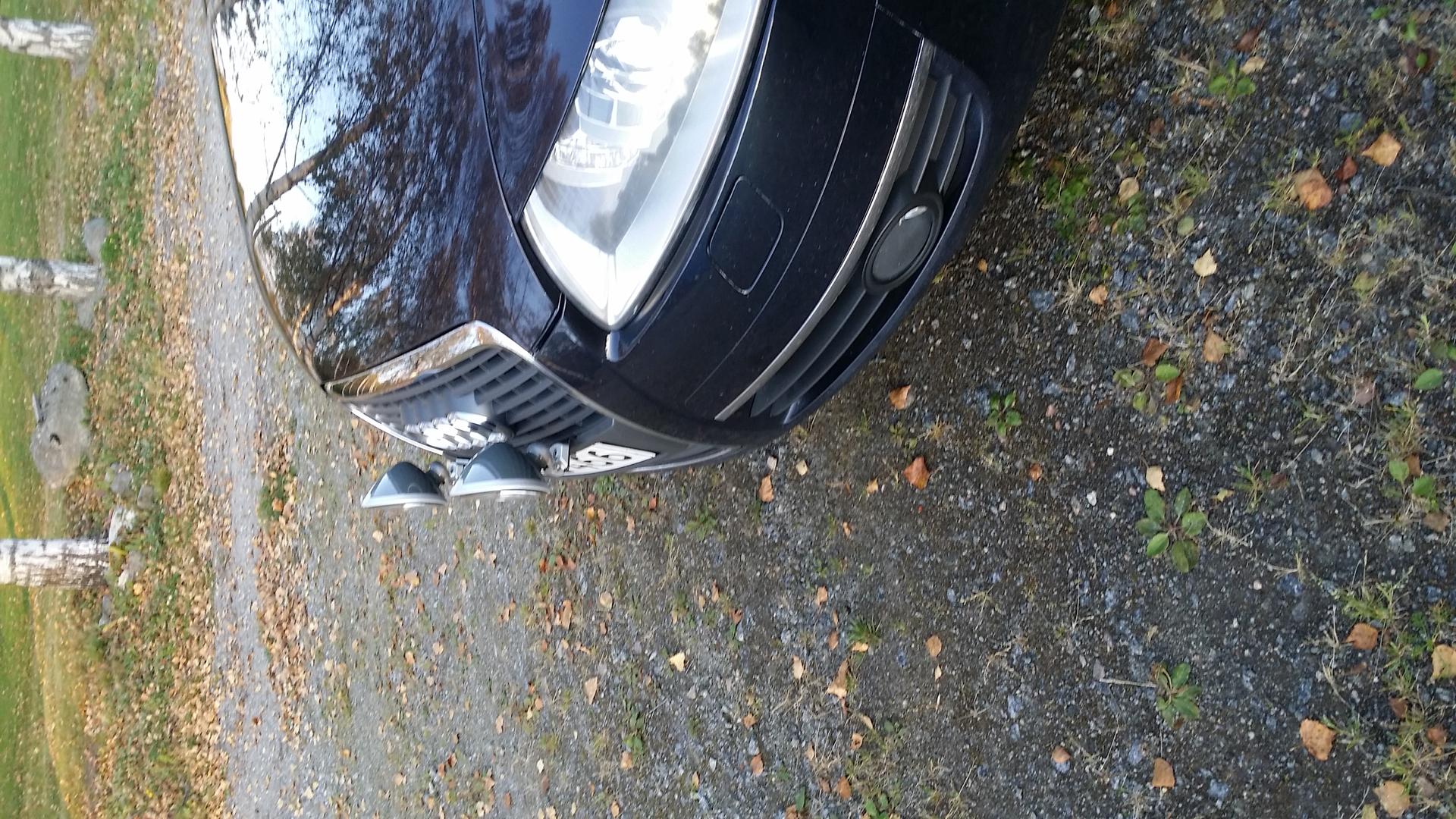

          Dodiin, nyt on Hella Comet FF200 asennettu nokalle, huomenna sähköt, saas nähdä, paljonko näistä on apua, jos ei riitä, keksitään sitte jotain muuta.

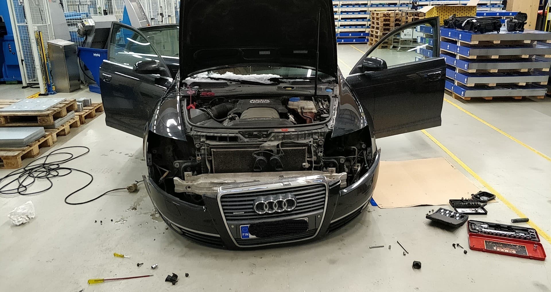

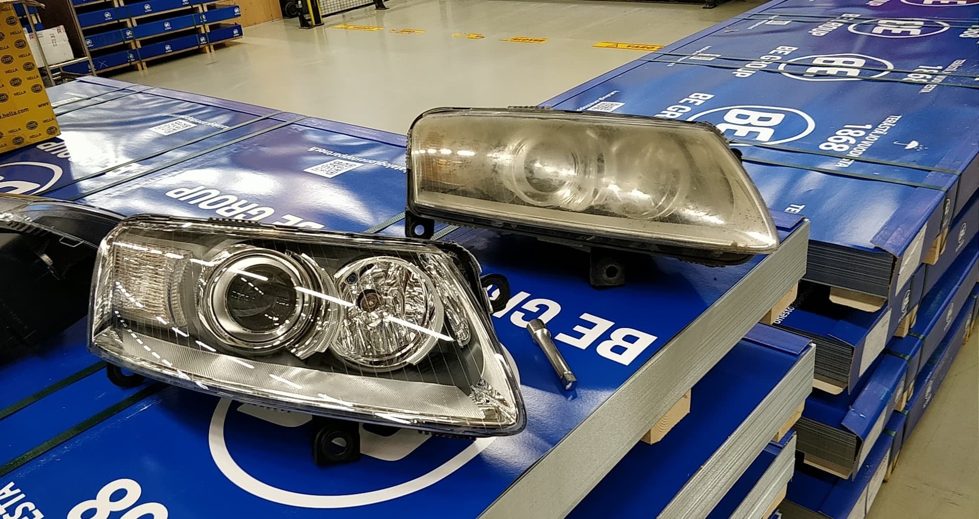

                                                Päivitys tähän. Päätin ostaa mister-auto.fi stä uudet Hellan bi-xenon umpiot koska vanhoista olivat kaikki säädöt korkanneet. Eli manuaalisesti säätämällä eivät kumpikaan projektori säätynyt mihinkään suuntaan. Hintaa noille Hellan umpioille tuli mister-auton kautta ja jollain kampanjakoodillta -10% vai oliko -20% 770€ kotiovelle toimitettuna :)
                                                Click image for larger version  Name:	kilvetön.jpg Views:	0 Size:	329,4 Kt ID:	1853512Click image for larger version  Name:	49652608_1718635211574220_7580485975994793984_n.jpg Views:	0 Size:	380,6 Kt ID:	1853513
                                                Edit. Vanhat umpiot ovat edelleen tallessa, mikäli jotain harrastelijaa tms. kiinostaa moiset :)

                                                  Onko kellään mahdollisimman seikkaperäisiä ohjeita EvoX-R 2.0 projektorien vaihtoon pre-fl 4F:ään? Lähinnä kiinnostaa siis tuo umpion sisällä tehtävä osuus kun ei oikein mistään sellaista selvää kuvaa saanut, esim. miten sähköt pitkien "verholle" ja mitä kaikkea muuta pitää tehdä ja onko mahdollista hienosäätöä yms. Helpoksi on kehuttu mutta aina olisi oppimateriaali plussaa.

                                                      Umpio pöydälle, ruuvit auki projektorin kiinnityksestä, uusi projektori sisälle ja ruuvit kiinni. Verhojen sähköjen liitin voi sopia suoraan tai sen saattaa joutua muuttamaan, riippuu umpion valmistajasta. Mitään ihmeellistä tuossa ei ole.
                                                        Hyvä homma, kiitos ohjeista. Tuon verhon sähköliitäntä onkin ollut nyt se ainoa kysymysmerkki vaan kyllähän senkin paikalleen sitten saa.
