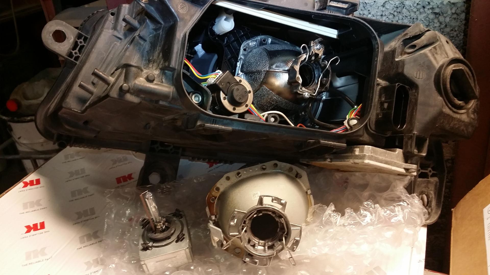

                                                      Noniin, nyt vaihdoin RetroLabin uuden projektorin umpioon, kohtuullisen äheltämisen jälkeen huomasin, että uudessa projektorissa on erilainen tila polttimolle, ei sovi ei, mistä muuntaja/pistoke ?
                                                        Tilasin just nuo projektorit retrolabilta, niin tarviikos siihen vielä nuo kaapelitkin orkkis umpiolle? Nuo mitä Stonela on linkittäny?
                                                        Kumpihan poltin mulla siellä on? Ilmeisesti D2S? Mulla on kääntyvät xenonit ja auto on A6 4f 2005.
                                                          D2S. Tilaat tuolta katuautosta molempia johtoja kaksi. Menee siis pari kappaletta peri umpio.
