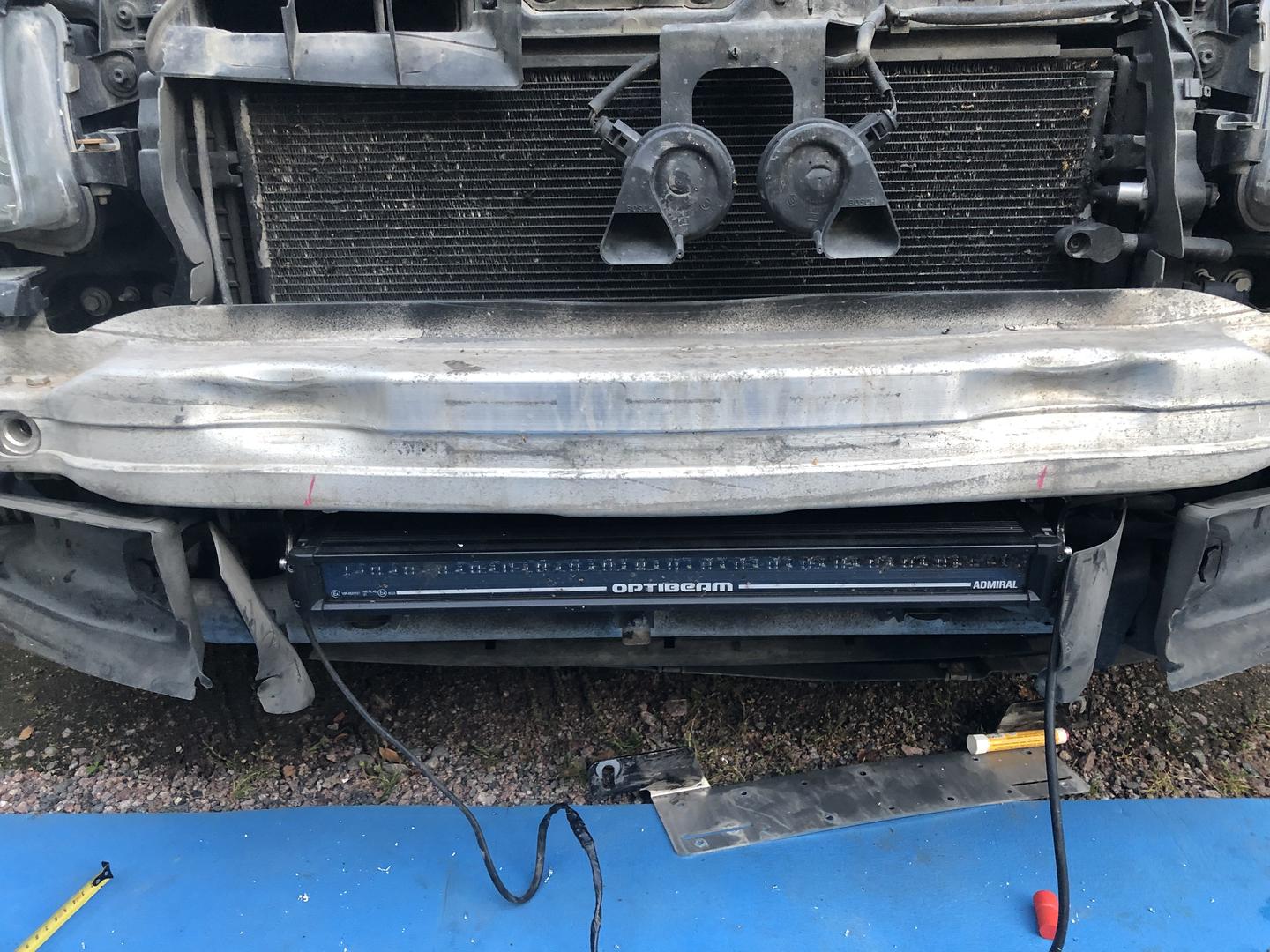

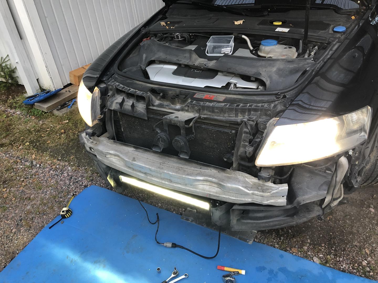

                      • Mites nuo lisävalot, kun on maskin takana. Suolakeleillä kun moska tukkii ainakin ulkopuoliset valot hyvinkin nopeasti, miten sonta lentää maskin läpi? Putsaaminen kokoluokkaa hankalempaa, mikäli se kura pääsee maskin läpi tukkimaan tuon lisävalon.
                            Ei minulla ainakaan suurempia ongelmia ollut viime talvena. Putsausta varten liukkaria pintaan, painepesurilla vettä perään ja kuivaus paineilmalla. Tuossa ylempänä näkyykin minun asennuskuvat B8:n kanssa.
                            Toki tilanne on eri, jos taivaalta tulee "jalkarättejä", mutta toisaalta eipä sitä silloin lisäpitkän valoille olekaan käyttöä.
