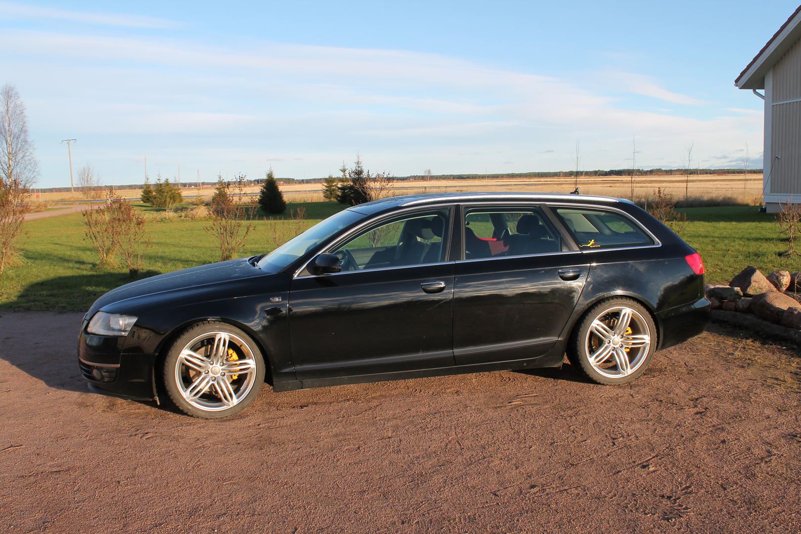

                                          • Joutuu laittamaan madaltavat jousilautaset eteen. Minulla jäi keulimaan, enkä ole ainut. Ohessa kuva vakioiskareilla ja -10mm jousilautasilla.
                                            Renkaat 255/35 19" ja 2.0 diesel keulalla
