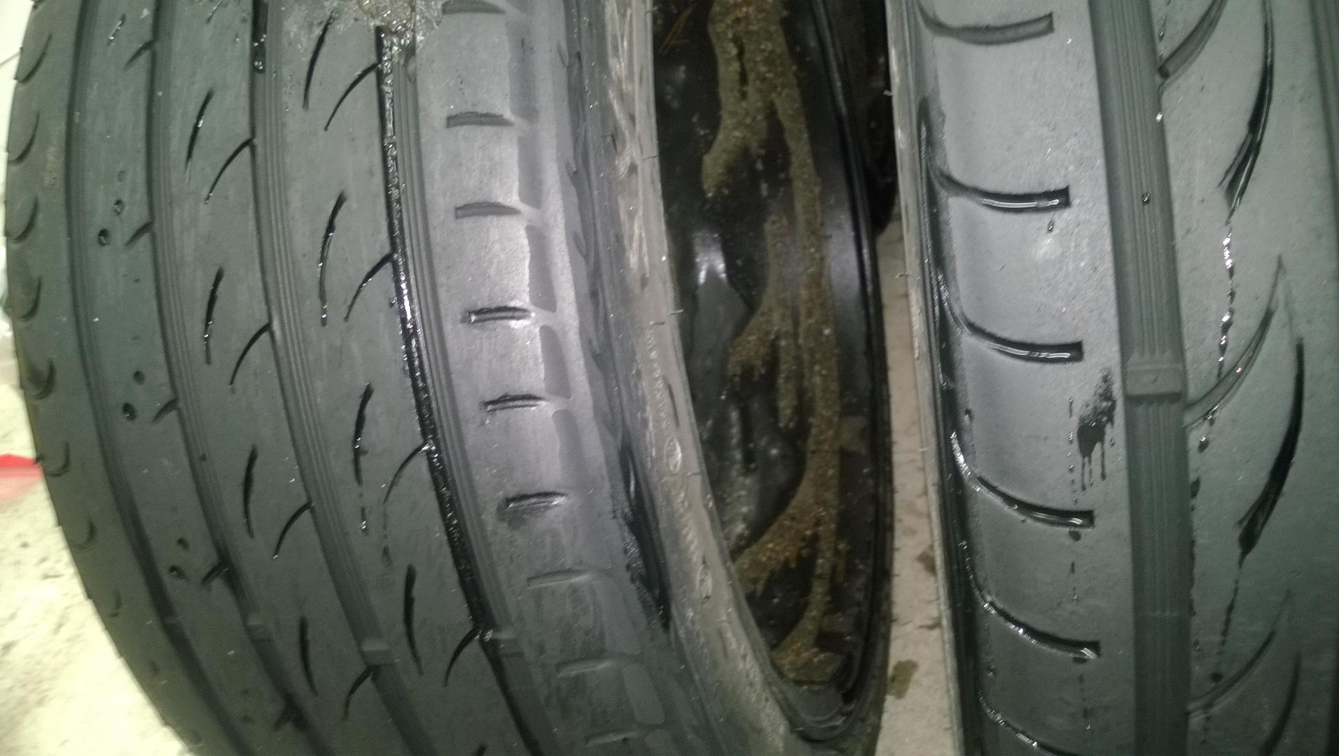

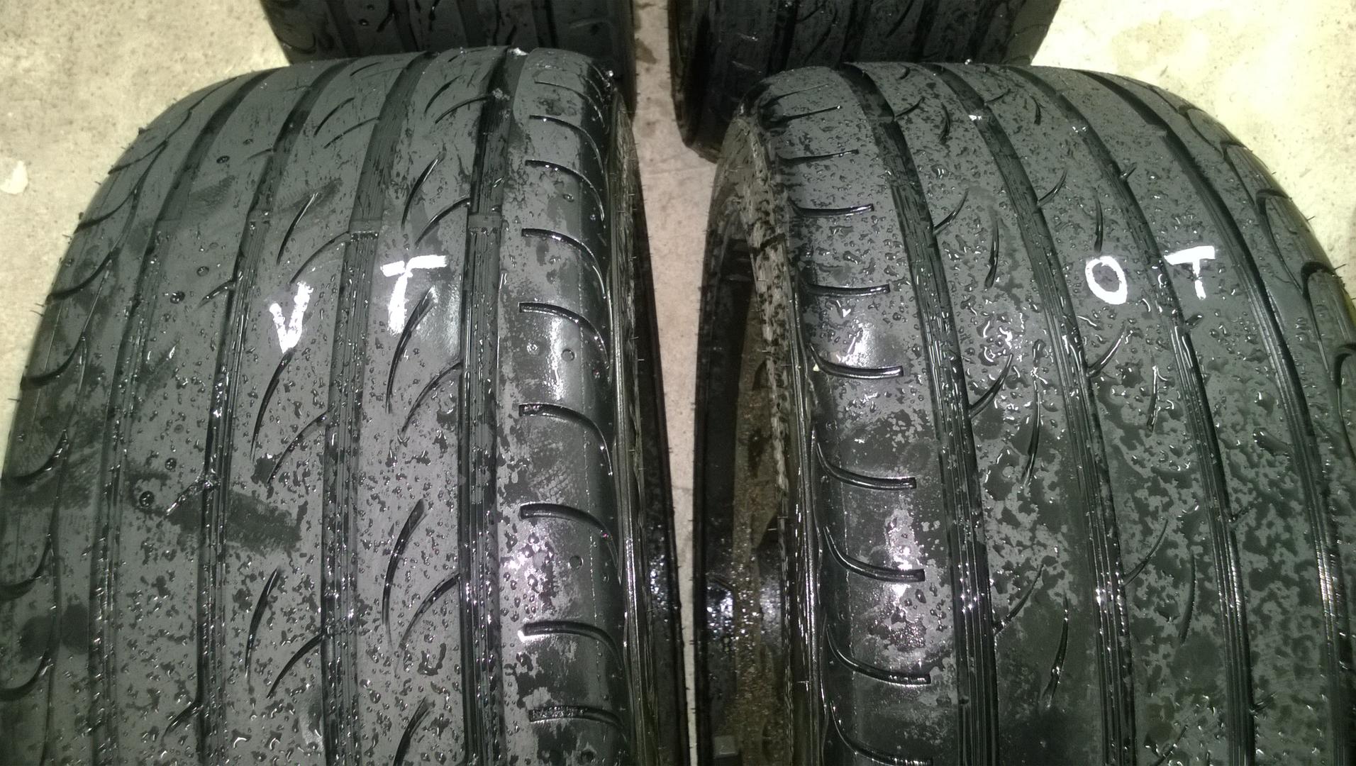

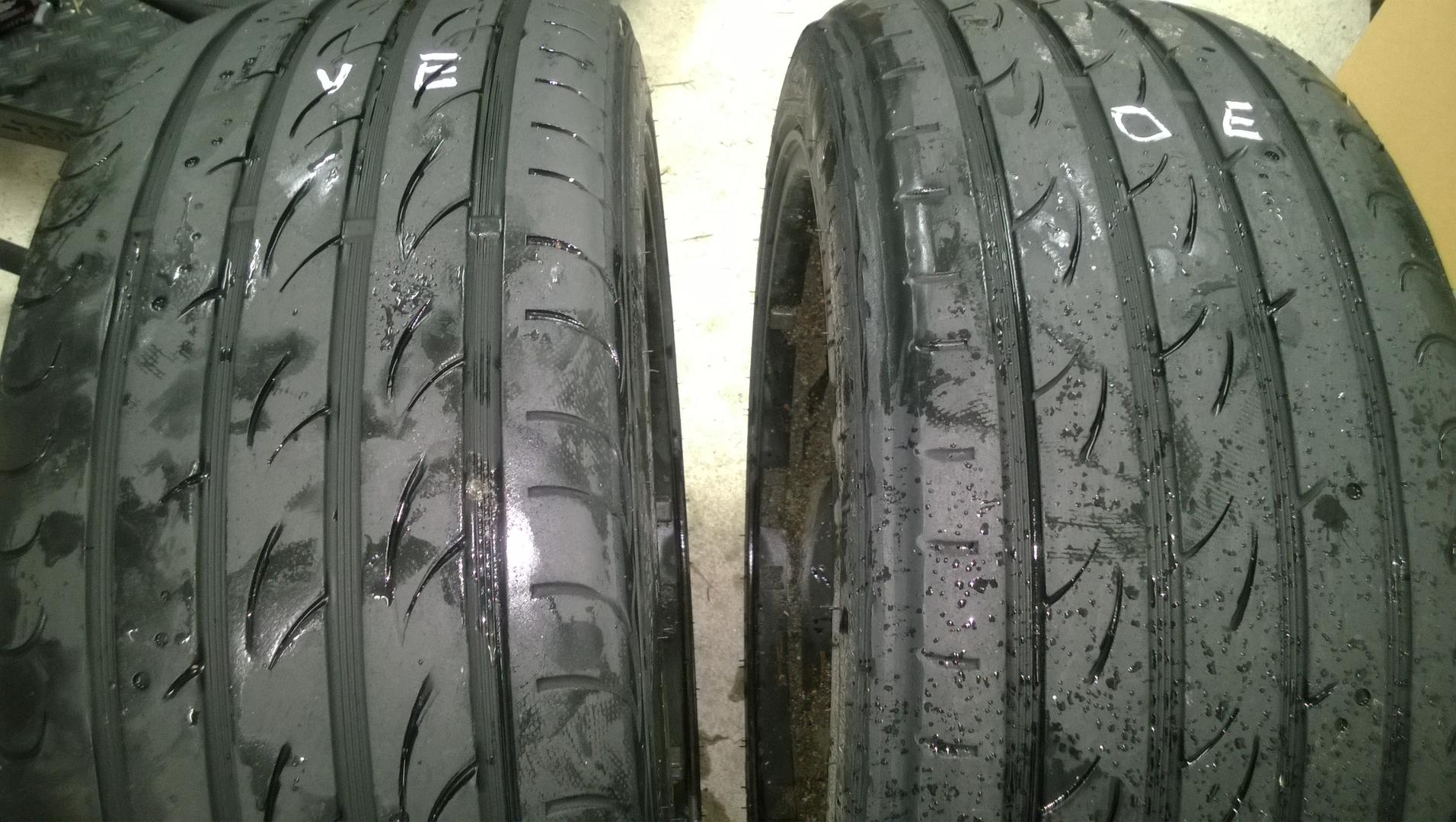

    Elikäs profiilin mukainen auto A4 (B7) 2006- 3.0TDI quattro. Ongelma on eturenkaiden todella outo kuluminen. Eturenkaat menevät yhdessä kesässä käytännössä pilalle kun kuluvat sisäkulmista viistosti todella jyrkässä kulmassa. Nelipyöräsuuntaus on tehty kahdessa eri paikassa. Aurauskulmien pitäisi olla OK. Ainoastaan molempien etupyörien negatiivinen camber on puoli astetta liian suuri, mutta sitä ei voi kuulemma säätää. Rengastuksena halpis Syron 235/40-18. Ei tekis mieli kokeilla kalliimmillakaan renkailla (pilata niitä). talvirenkailla ongelma oli havaittavissa, mutta hyvin pieni. Talvirenkaat samanlevyiset, mutta suuremmalla(?) Offsetillä, eli renkaat syvemmällä kaarien sisällä. Mitä lääkettä ehdotatte?
    Suuntauksen tehneen firman edustaja ehdotti laadukkaampia renkaita ja laittoi painavan etupään ja nelivetoisuuden piikkiin tuota kulumista. Mutta edellinen autoni , niin ikään A4 quattro 2.5TDI eli kuluttanut renkaita tuohon tapaan. Ei tuo nyt normaalia voi olla, eikä hyväksyttävää! Ohessa kuvat renkaista ja mittaustulokset
    Tukivarren puslat vaihtoon. Pehmeät puslat antavat periksi, kun kesärenkaiden offsett kohdistaa niihin voimat suuremmalla vipuvarrella. Tämän vuoksi pyöränkulmat eivät vastaa mitattuja arvoja ajotilanteessa.
    Itsellä edellisessä 2006 4F A6:ssa vastaava ongelmaa ja korjaus löytyi puslat vaihtamalla. Kesärenkaat siis kuluivat sisäreunasta, vaikka talvirenkaiden kanssa ei ollut mitään ongelmia. Vanhatkin puslat näyttivät ihan hyviltä, mutta renkaiden kuluminen loppui vasta uusilla puslilla.
