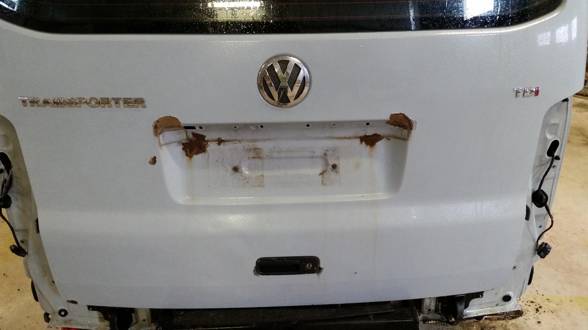

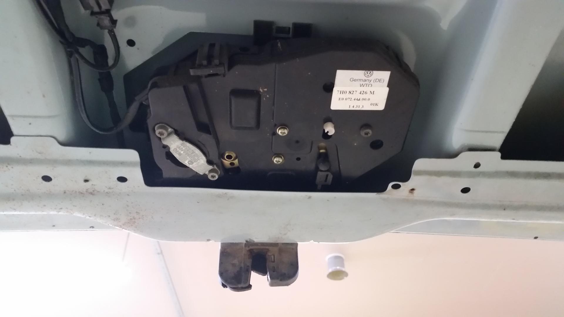

    Pitäis ens viikolla maalata yks portteri ja en millään tajua miten takaluukun kahva pitäisi purkaa irti?
    Kahvan ruuvit on ilmeisesti sisäpuolelta katsottuna sen mustan muoviboxin takana mutta sitä kun en saa irti ehjänä. :)
    Itse lukko-osa mikä näkyy tossa alimmaisena ei tuota ongelmia.

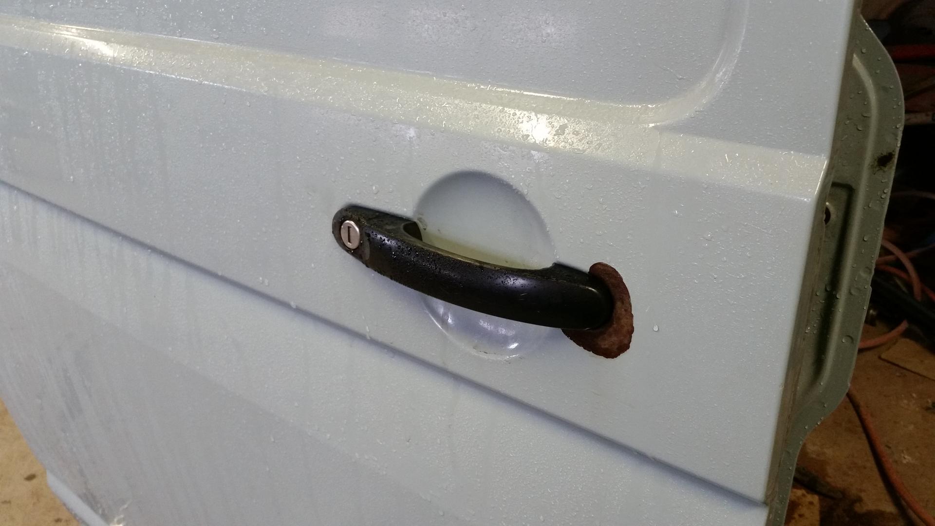

    Sivu-ovestakin pitäis kahva irrottaa mutta ei lähde, maalasin aiemmin yhden tuoreemman pelin ja siitä lähti sivuoven kahva kun sisäpuolelta löysäsi yhden torx ruuvin ja työnsi lukko-osan ulos, jonka jälkeen kahva purkaantui.

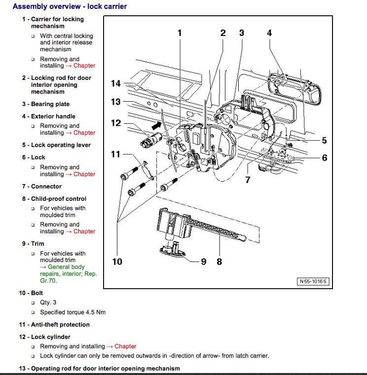

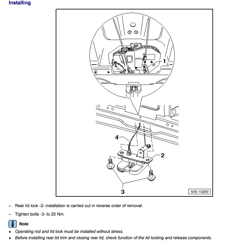

    Tällaisia kuvia löyty kansainvälisiltä foorumeilta, olisko niistä apua?
      Kiitos , kiitos oli paljon apuja ja ainakin sai lontoon murteella noille osille nimiä millä hakea. Katotaan miten äijän käy. :)
        Etuoven kahva lähti irti mielenkiintoisesti. Oven takareunasta piti irrottaa peitetulppa. Tämän jälkeen muistaakseni kahva piti vetää ulos (siis vastaavasti kuin oven aukaisussa) ruuvata peitelevyn alta ruuvia. Ruuvi estää kahvan palautumisen ja sen jälkeen muistaakseni kahvan pitäisi irrota jompaan kumpaan suuntaan työntämällä. Jouduin itse irrottamaan kahvan, kun vaihdoin lukon.

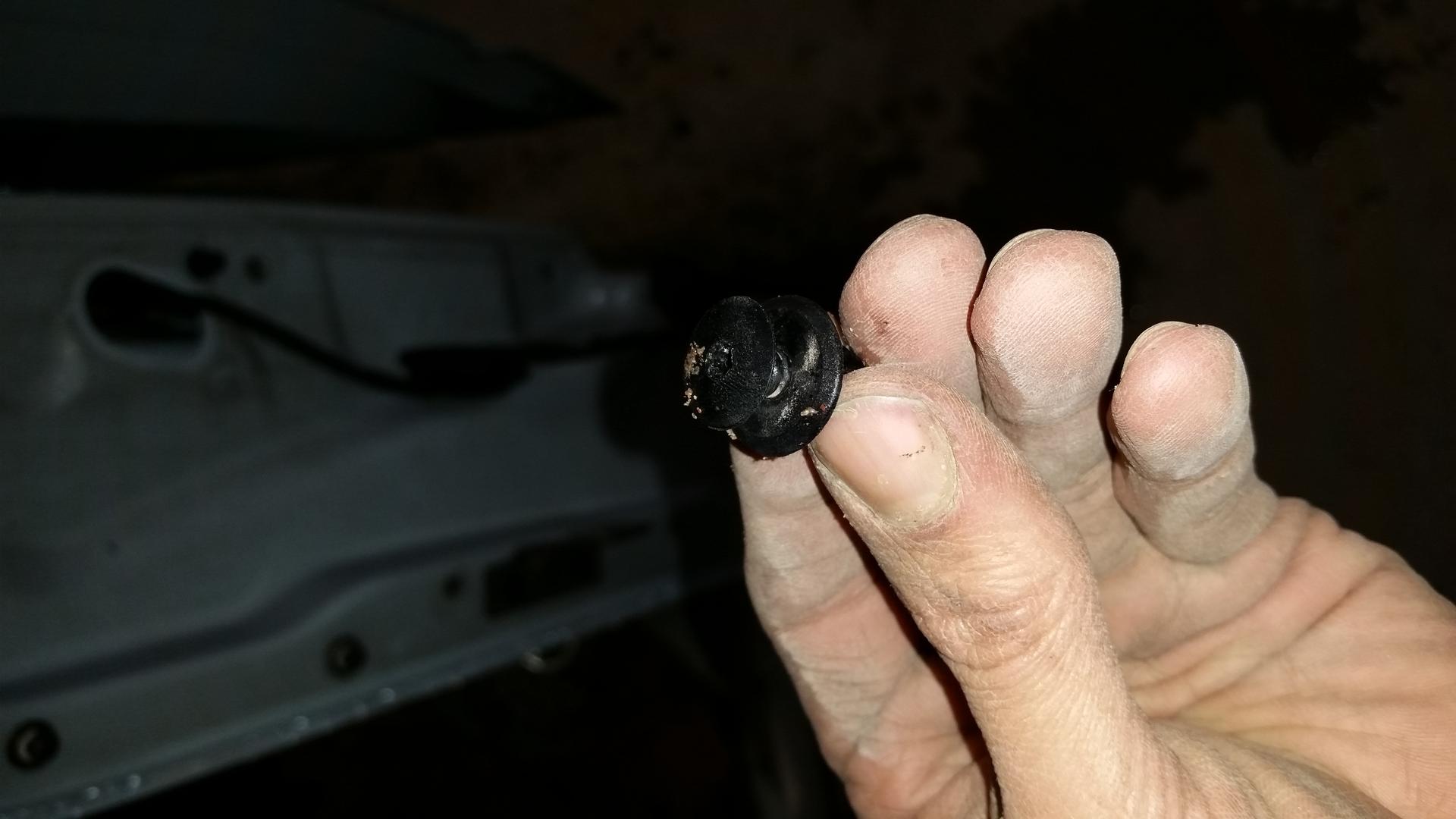

          Tietääkö kukaan näille kiinnikkeille osa num.?
          Niissä lukee PA66
            Eihän ne lukkopesät lähde jos ne on liimattu paikoilleen, pelkääjän puolen etu ovesta sain nitkuteltua lukko-osan irti ja siinä oli saman näköistä kamaa kun takaluukun tiivisteen sisällä. Ruuvi puuttu kokonaan ja laitettu tota liimaa.
            Sivu oven kahva ei inahdakkaan mihinkään ja takaluukun kahva on edelleen kiinni, ¤%¤%¤%¤%#&&#tana....

                Jos liukuovea tarkoitat niin se uudempi versio mikä vuosia sitten tuli on etureunasta hieman viistetty tiivisteen puolelta. Ei se vissiin ihmeemmin auttanut. Liukuoven kahvan kiinnitysruuvi on sisäpuolella verhouksen takana. Sitä lukitusosaa joutui muistaakseni jotenkin sisäpuolelta auttamaan irti kun se ei useimmiten aukea kunnolla.
                  Näistä, kun ruostuu kahvan etuosa ja nyt auto maalauksessa ja ois suotavaa ettei lähtis uudelleen kukkimaan. Että onko uudemmissa kahvoissa tehty parannuksia, ettei riko maalipintaa liikkumisellaan.
                    No oli siinä pienessä kahvan etureunan viistämisessä kai se ajatuksena ettei kahvaa nostaessa painaisi maalia, vaan ei se nyt mitenkään täysin ongelmaa poistanut. Takaluukun kilpivalolistan kiinnikkeiden alle voi laittaa vaikka kiveniskukalvoa niin kiinnike ei suoraan hiero maalia. koko listaa voi koettaa saada pinnasta irti vaikka prikoilla korottamalla.
