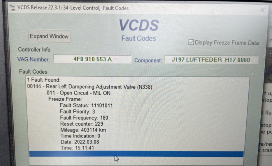

                    Vanha säie mutta juurikin omaani koskeva:
                    -kojetaulussa palaa jatkuvasti keltainen ilmajousituksen valo
                    -auto kylläkin nousee ja laskee niin halutessa
                    -vikakoodit liitteenä eli:
                    00144 - Rear Left Dampening Adjustment Valve (N338)
                    011 - Open Circuit - MIL ON
                    Kysymys: jos iskari on muuten ok niin voiko tämän venttiilin vaihtaa? Tuossa edellä olikin että "..Iskarin kyljessä kiinni. Käytännössä toi laite on solenoidi, joka avaa iskunvaimenninta korkeussäädön ajaksi. Liitin irti ja ihan yleimittarilla voi testata onko kela ehjä."
                    Eli oliko niin, että tähän siis sai jotain korjaussarjaa?
                    Voiko tuo vikakoodi tulla jos muuta häikkää iskarissa kuin "johto poikki tai solenoidi rikki"?
