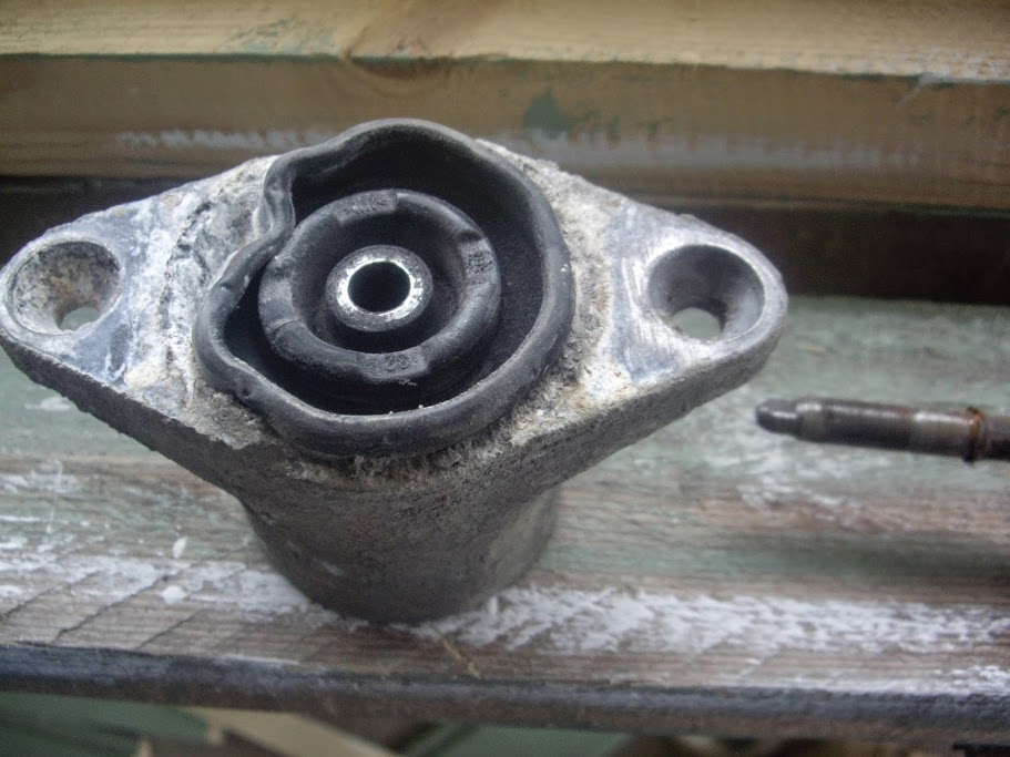

    Olipas ihmetys kun alustasarjaa autoon vaihdettiin niin ne takapyöräkotelossa olevat iskareiden yläpään kiinnikkeet ruostuneet niin pehmeeksi että hajosivat kappaleiksi.
    Ompas siinä suunnittelun kukkanen kun pääsee paska asumaan tonne.

          Joo kevytmetallia ovat eli eivät ruostu. Korroosio voi silti iskeä.
            Vaihtotavaraa tuntuu olevan iskarin vaihdon yhteydessä. Otin omasta -02:sta auki ja syöpyminen on hyvällä alulla. Onneksi noi ei maksa paljoa, reilulla kympin/kpl jo saa Saksasta.

                No kyllä ois ryhmäkanne valmistajalle paikallaan. Laittaa nyt alumiiniseosta iskarin varren viereen. Kyllä jo peruskoulun kemialla tajuaa mitä siitä seuraa. Pentele!
                Ruoste ei iske mutta alumiini alkaa pehmenemään kemiallisen reaktion vaikutukset aika kivasti.
                No nyt on uudet kiinnikkeet ja toinen vanha kiinnike oli tosiaan syöpynyt ihan puhki siitä kupin pohjasta ja toinen oli aika valmis kyllä sekin. Kyllähän ne nuo alustanosat on kulutustavaraa mutta kyllä tuon osan kohdalla tuntuu että suunnittelukukkanen maksatetaan käyttäjillä.
                Ja eipähän tähän hätään kerinnyt saksasta tilamaan niin piti ottaa "elämä on ihanan laakkosta" osa :(
                  Jep, alumiini on todella huono materiaali alustanosissa, jos kaverina on terästä. Korroosio voi silloin iskeä alumiiniin todella rankasti. Yleensäkään alustassa ei kannattaisi liittää eri metalleista tehtyjä osia keskenään.

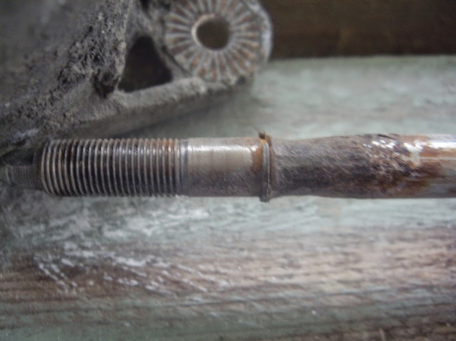

                        Laitanpa pari kuvaa oman 300tkm ajetun C5:n takaiskunvaimentimen yläpään kunnosta. Ja tämä oli se parempi...
