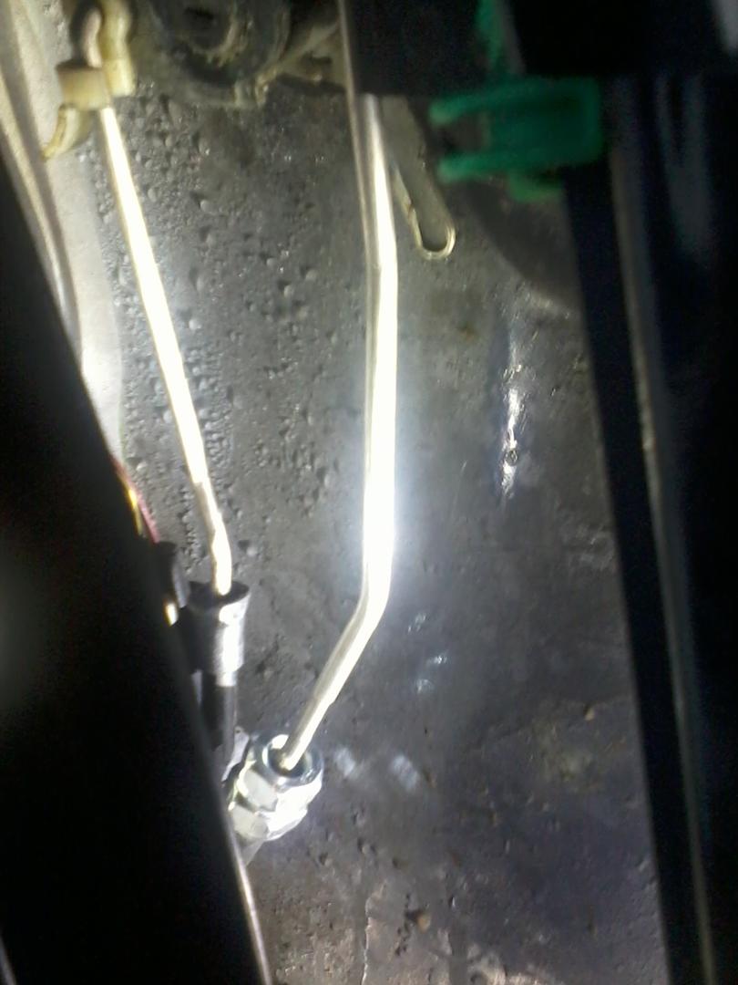

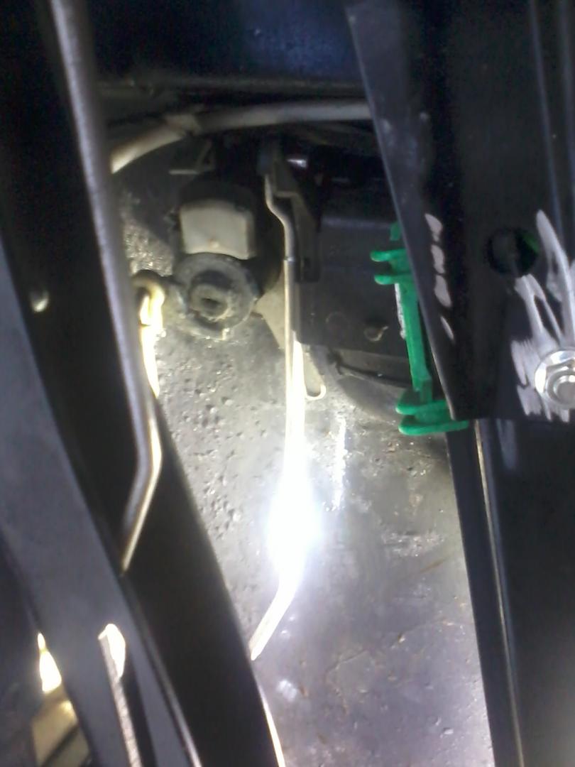

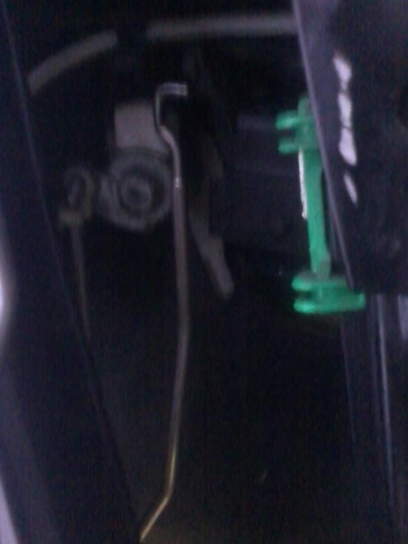

    Elikkäs: Kauniina pakkas päivänä avasin kuljettajan oven, noh jäätynyt se oli osittain tiivisteistä, mutta kun vähän kovemmin runno, niin aukes kyllä. Kahvaa kun tosissaan piti pohjassa ja avasin oven, niin samalla jotain rusahti ovimekaanismissä pois paikoiltaan ja "tipahti" ovenpohjalle?
    Tuli sitten tossa avattua ovipahvi ja katottua. No mikälie tanko oli "irronnut", kuva kertoo minkälaine tanko. Persilleen suunniteltua, jos kuuluu noin olla. Eli kierteet alapuolella tankoa,joka menee semmoseen muovi osaan,joka on puolikuun mallinen. ja yläpuoli vain menee kahva-mekanismiin. Siis tuo tanko välittää voiman alas, johonkin. Tarpeeksi kun ränkkäsin ni ei se tanko enää pysynyt kiinni. Siispä päätin lisätä pari nylon mutteria pitämään tankoa alapuolelta kiinni tankoa, ettei lähde rajummassakaan vedossa irti. No nyt ilmeisesti ovikahva mekanismi toimii niinkun pitää, mutta silti ovi ei tahdo pysyä kiinni. Kun lukkoon laittaa, niin kyllä se silti hieman aukeaa, mutta kun lukko puuttuu peliin, niin ei aukea kokonaan.
    Mikähän tuota vaivaa? --> Onko multa jäänyt jotain huomaamatta? tosissaan luulis, jos jotain muutakin on hajonnut, niin lojuisi se ovenpohjalla, niinkuin tuo kyseinen tanko. Ja sen verran vielä, että toiselta puolelta ulkoapäin, kun oven mekanismia pyörittelee, niin se naksahtaa 2 kertaa ja sitten on ylä-asennossa. Toki palautuu normaalisti alas, kun kahvaa kääntää. Mutta ns. rikkinäiseltä puolelta tuo mekanismi ei niksahtele edes kertaakaaan, vaikka pyörähtää kyllä ympäri. Mutta ei myöskään palaudu, kun kahvasta kääntää.
    Kellää ideaa, mikä mättää? Oisko tässä järkevää avata myös ehjäpuoli ja verrata sitten rikkinäiseen, onko mitään eroja. Vai onko tuo vika jossain muualla?
    Jatketaan yksinpuhelulla :)
    Näköjään ilmanvaihtelu 5+--> -20' C jne... tehny tekosiaan. Pari tuntia pidin lämpimässä hallissa ja avot kun toimii taas, siis ovi sulkeutuu,eikä avaudu itsekseen. Silti tuota lukkoa vois vähän säätää, kun on vähän "lötjäkkeen" tuntune.
    Kaiken näkösiä kummallisia vikoja todistetusti ilmaantuu aina tämmöisillä keleillä, turhaa sitä liikaa murehtia. :)
      Noista kuvista ei ihan päässyt selvyyteen mikä on irti ja missä, mutta eipä siellä irrallisia osia juurikaan kuuluisi olla.
        Mulla teki kuskin oven ulkokahva sellasen mysteerisen vian pakkasilla, että kahvaa vetäessä lukon aukaiseva pieni vipu yritti kyllä aueta, mutta klipsahti puolivälissä kahvan liikettä takaisin lukkoasentoon. ihan niinkun olisi lyöny jostain yli tms. Kahvassa tuo "yli lyöminen" ei kuitenkaan tuntunut
        Lämpöä, kun annoin, niin alkoi taas toimimaan.
          Yritin selvittää tuota tankoa, siis tuo lojui ovenpohjalla.
          tuo tanko, joka yrittää olla valokeilassa. Tuo tanko joka on 3 kuvassa muttereiden kera, tangon alapuolta kun katsoo. (Jos siis joskus tuon purkanut, niin ei tuossa noita 2 mutteria ole OEM-tyyppisenä ratkaisuna.)
