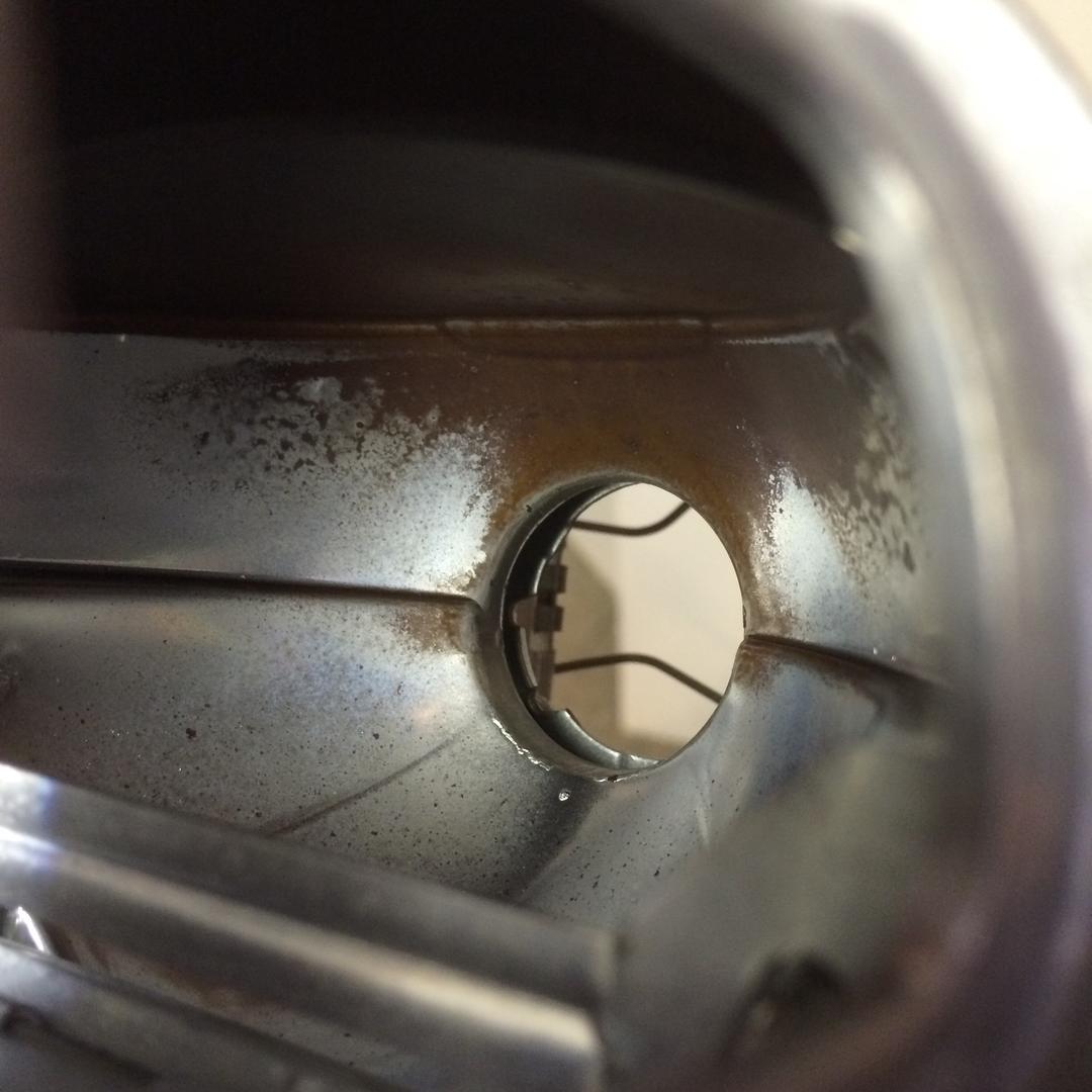

                                                              noni, ehdin pitkästä aikaa tallille ja pitihän sitä tarkistaa et missä kunnossa ne 142tkm ajetut projektorien heijastinpinnat on. ei ihme ettei hirveesti valaise...
