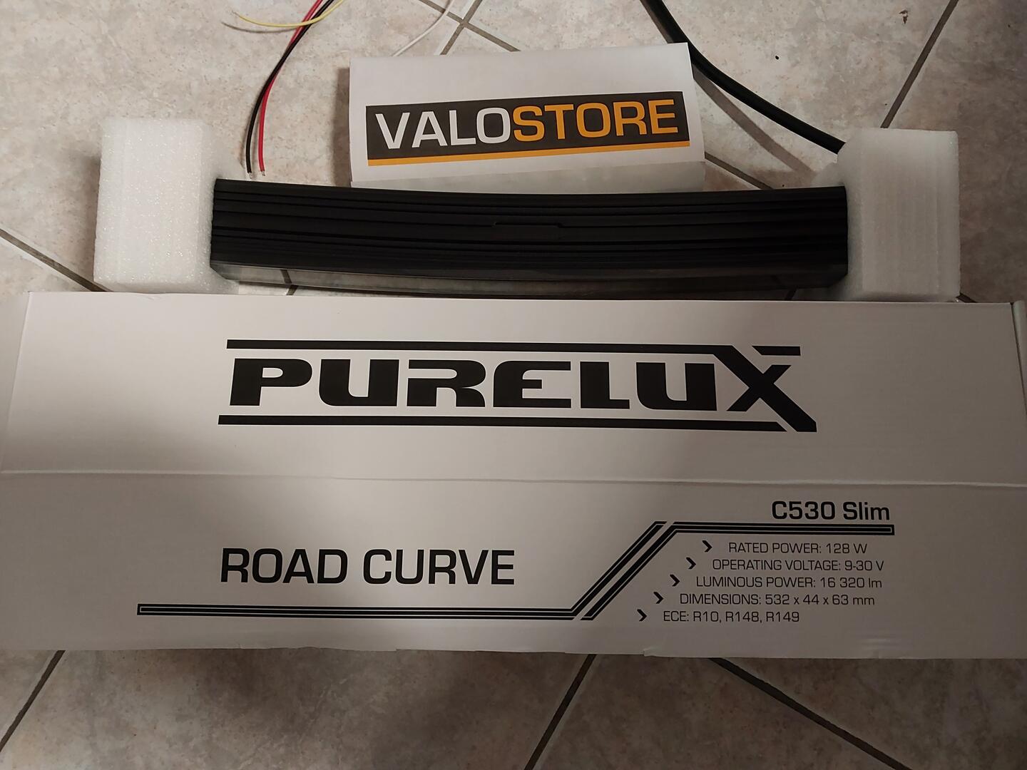

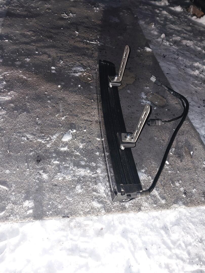

                              Koska näitä Black Friday alennuksia on, niin tilasin Valostoresta valon.
                              Purelux Road Curve C530 Slim
                              https://www.valostore.fi/fi/tuote/li...urve_c530_slim
                              Ja sitten tämä CAN rele.
                              https://www.valostore.fi/fi/tuote/li...rele_can_vayla

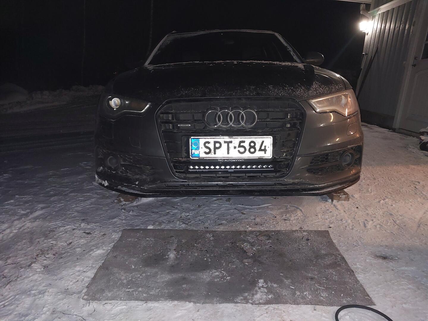

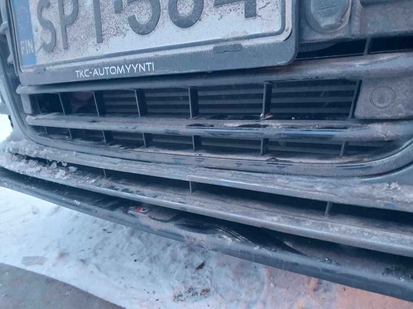

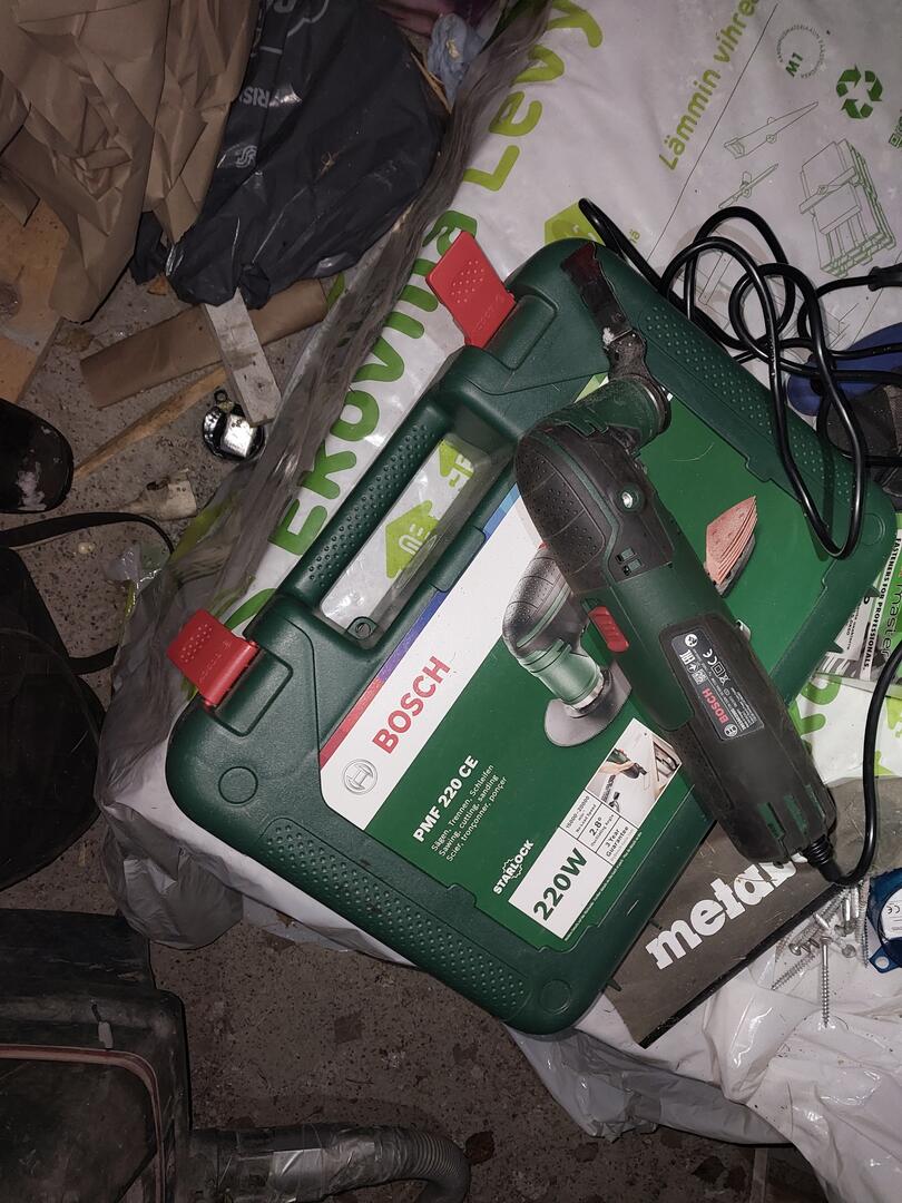

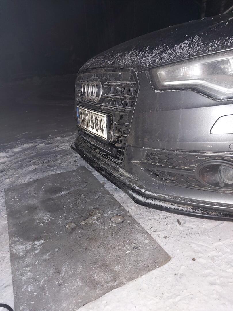

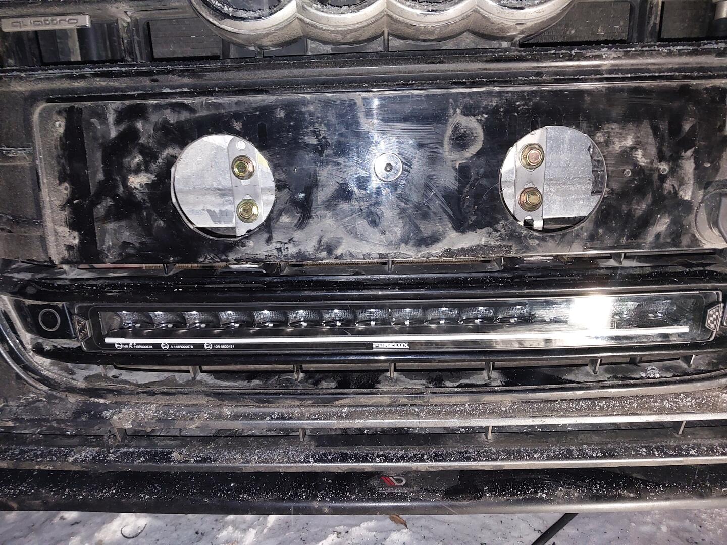

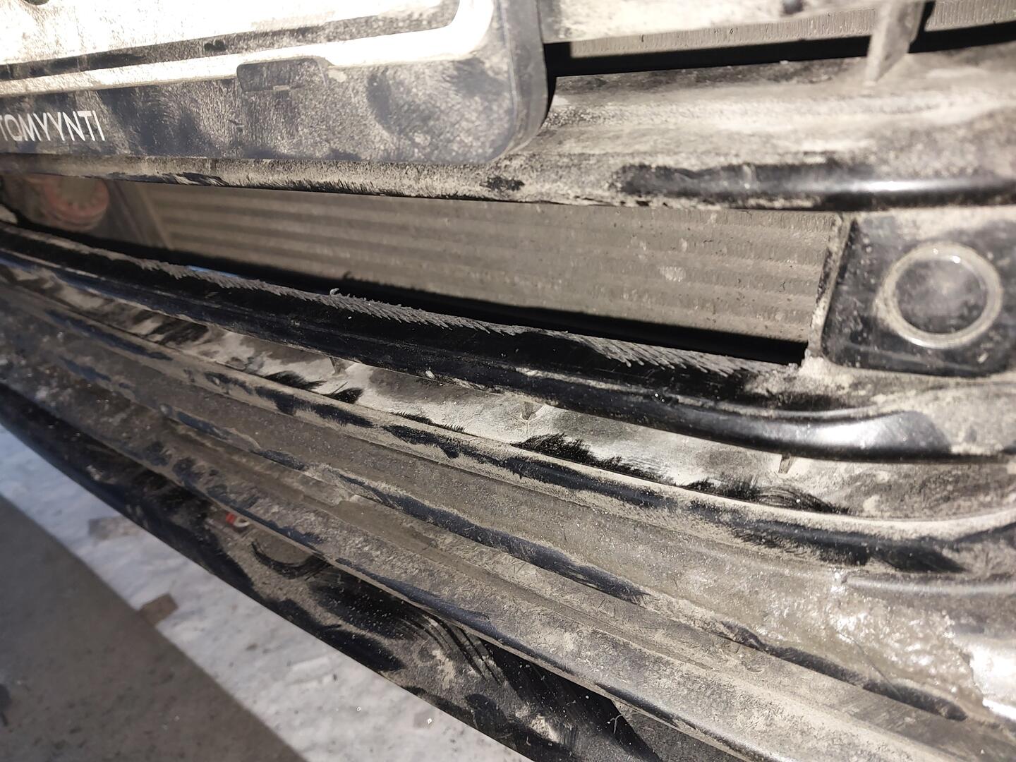

                              Kilven alta maskin ritilikköä leikkasin. Valo istuu hyvin tiukasti paikalleen.
                              Urakiinnikkeet valon yläpuolelle, niille joutui tekemään muoviin pientä koloamista, että mahtuu hyvin.
                              Kilven taakse rasiaterällä tein isommat reiät, josta ruuvasin valolle raudat kiinni. Raudat on Eberspächer asennus sarjan mukana tulevia rosterisia reikä rautoja.
                              Valo istuu jämäkästi.
                              Tässä valossa on tieliikenne salittu tila ja ei tieliikenteeseen sallittu tila.
                              Vaihto tapahtuu, ohjaamalla virtaa yhteen lisä karvaan.
                              Sisällä kojetauluun tuli on/off kytkin, jolla saa lisävalon kytkeytymään kaukovalojen kanssa tai kokonaan pois päältä.
                              Toinen kytkin jolla saa valittua kumpi tila on käytössä.
                              Valossa myös parkki valo kytkentä mahdollisuus. Ja valittavana valkoinen tai keltainen valo. Mutta koska lain mukaan lisävalossa parkki saa palaa vain päiväajovalojen kanssa, niin en kytkenyt ollenkaan käyttöön.

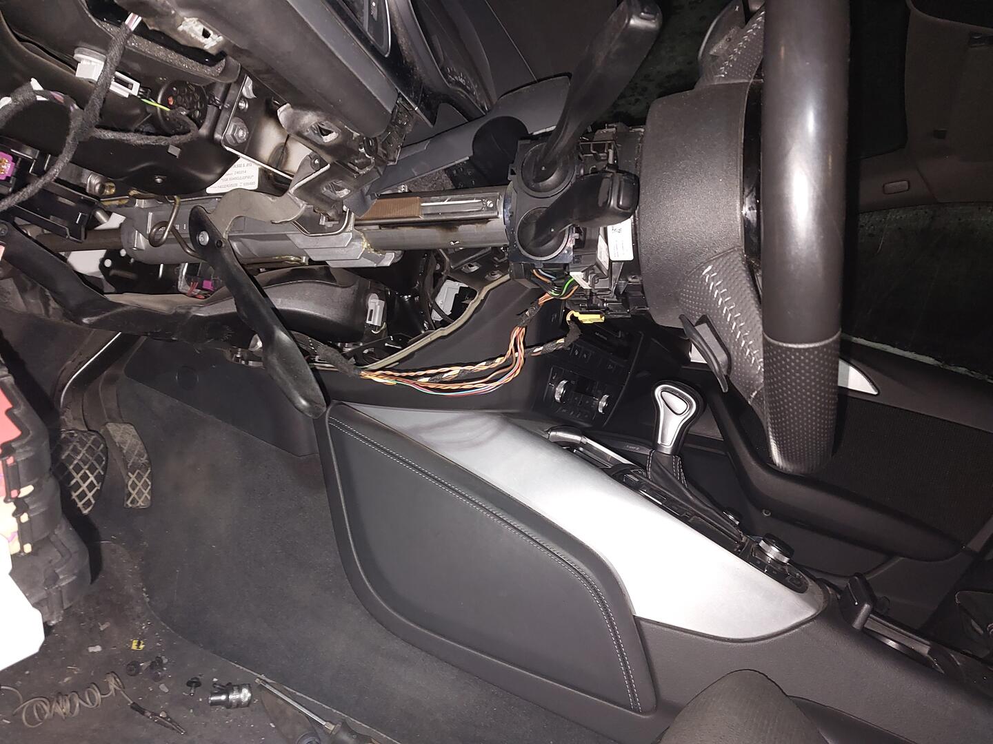

                              Luin ohjetta uudestaan ja siinnähän selvästi kerrotaan.
                              Etsi pitkien viikselle menevä johtosarja.
                              Purin ratti tolpan juuren muovit ja sieltähän löytyy väylä, jossa värit täsmää CANM8 ohjeeseen oranssi/sininen ja oranssi/ruskea.
                              Kytkin tähän. boxin valo näyttää OK.
                              Valokynä johtoon ja pitkien/lyhyiden vaihtoa ja kynässä valo syttyy ja sammuu OK.
                              Johdotusket, rele ja on/off kytkin asenenttu ja toimii.

                                  Saitko miten rattitolpan muovit irti irroittamatta ohjauspyörää ja oliko millainen homma? Netistä koittaa löytää ohjeita niin kaikissa kehotetaan irroittaa ohjauspyörä joka paljastaa parit TORX ruuvit.
                                    Käänsin rattia 90 astetta suuntaan ja toiseen.
                                    Niin torxeihin pääsin käsiksi ilman ratin irroitusta.
