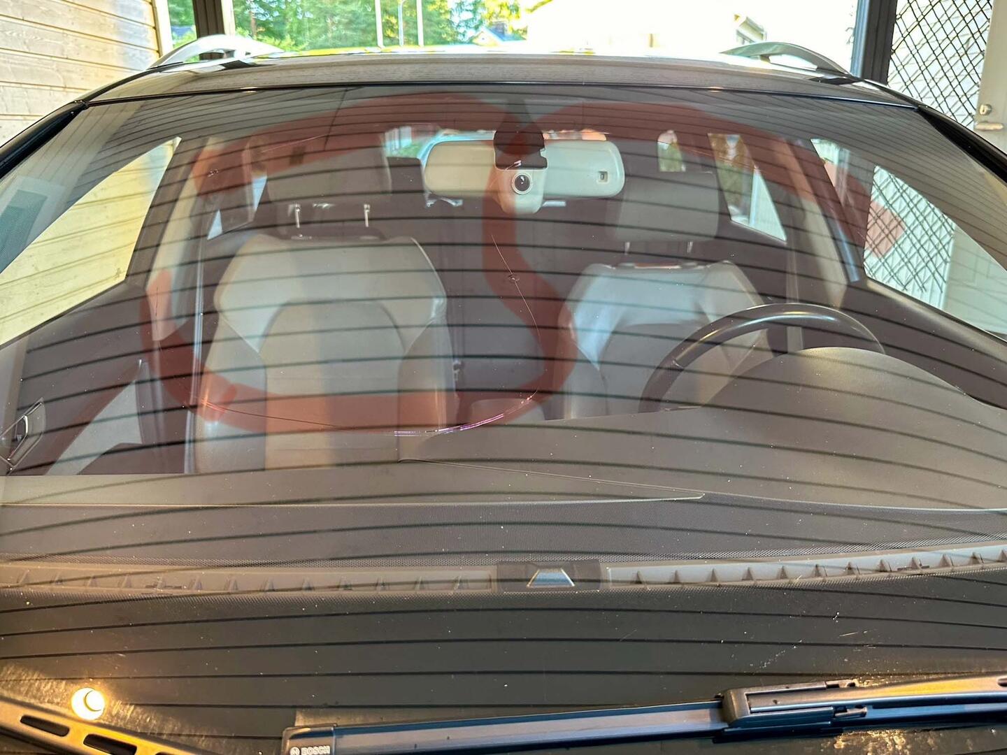

                                  Piti olla tuulilasin vaihto Carglassilla, mutta oikeaa lasia ei ennakkovarauksesta huolimatta lopulta oltukaan saatu ja vaihto siirtyi eteenpäin. Ensi viikolla pitäisi lähteä autolla pidempään kesälomareissuun ja nyt mietityttää se, kun monessa paikassa sanotaan, että halki oleva tuulilasi on riski lujuuden ja etuturvatyynyn toiminnan kannalta. Kuinkakohan relevantteja riskejä nuo ovat todellisuudessa ja millainen halkeaman tulisi olla, että se voisi ongelma olla?
                                  Ohessa kuva punaisella korostetusta halkemasta, eli se on levinnyt tuollaiseksi pyöreäksi kolmihaaraiseksi pitkäksi halkeamaksi. Sisäpuolelta halkeamaa ei tunne kynnellä, eli on ilmeisesti vain päällimmäisessä lasissa.

                                  • Varmaan riippuu ihan henkilöstä pitääkö sitä isona riskinä. Joku voisi pitää sitäkin isona riskinä et ihmiset ajaa yli 20v vanhoilla autoilla. Itsellä ollu useassa autossa vuosikaudet tuulilasit säröillä, silti niillä on käyty esim. Espanjassa asti. Konttorilla merkkaavat aina korjauskehotuksen joka vuosi. Ei se lasi yleensä muruina hajoa jos hajoaa.Jos noita alkaa pelkäämään kannattaa jäädä kotiin ja lukkiutua ovien taakse ettei vaan pääse käymään mitään.
                                    • Asian vakavuudesta kertonee jotain se että ainut taho jonka minä oon kuullut asiasta saarnaavan on vaihtoja tekevät yritykset. Katsastuksessakin tietääkseni puuttuvat vasta jos vaikuttaa näkemiseen
