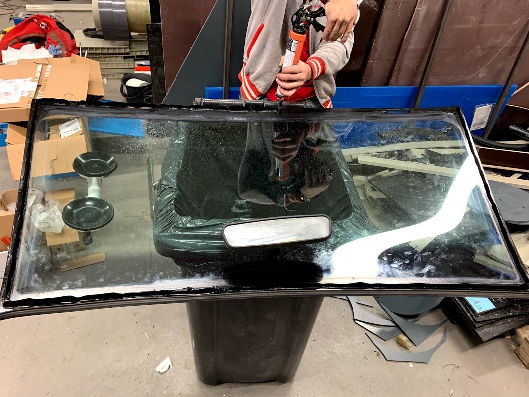

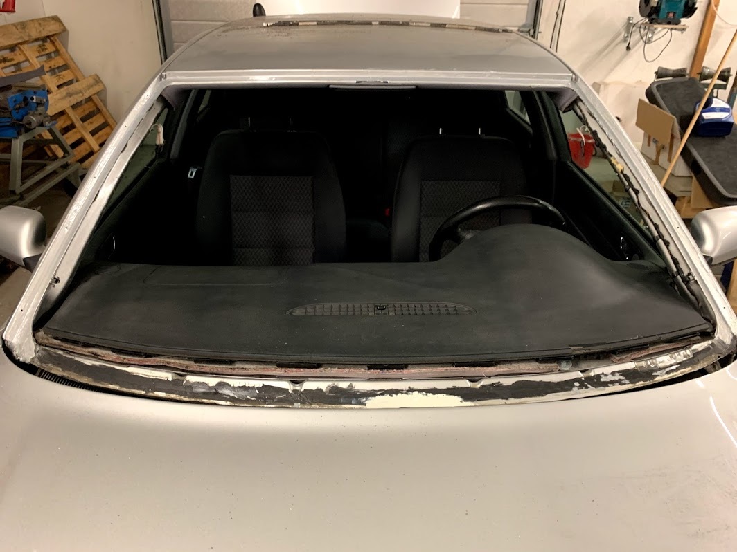

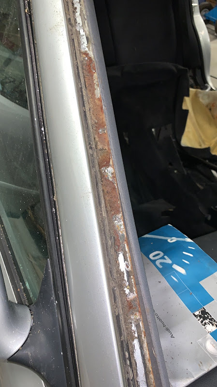

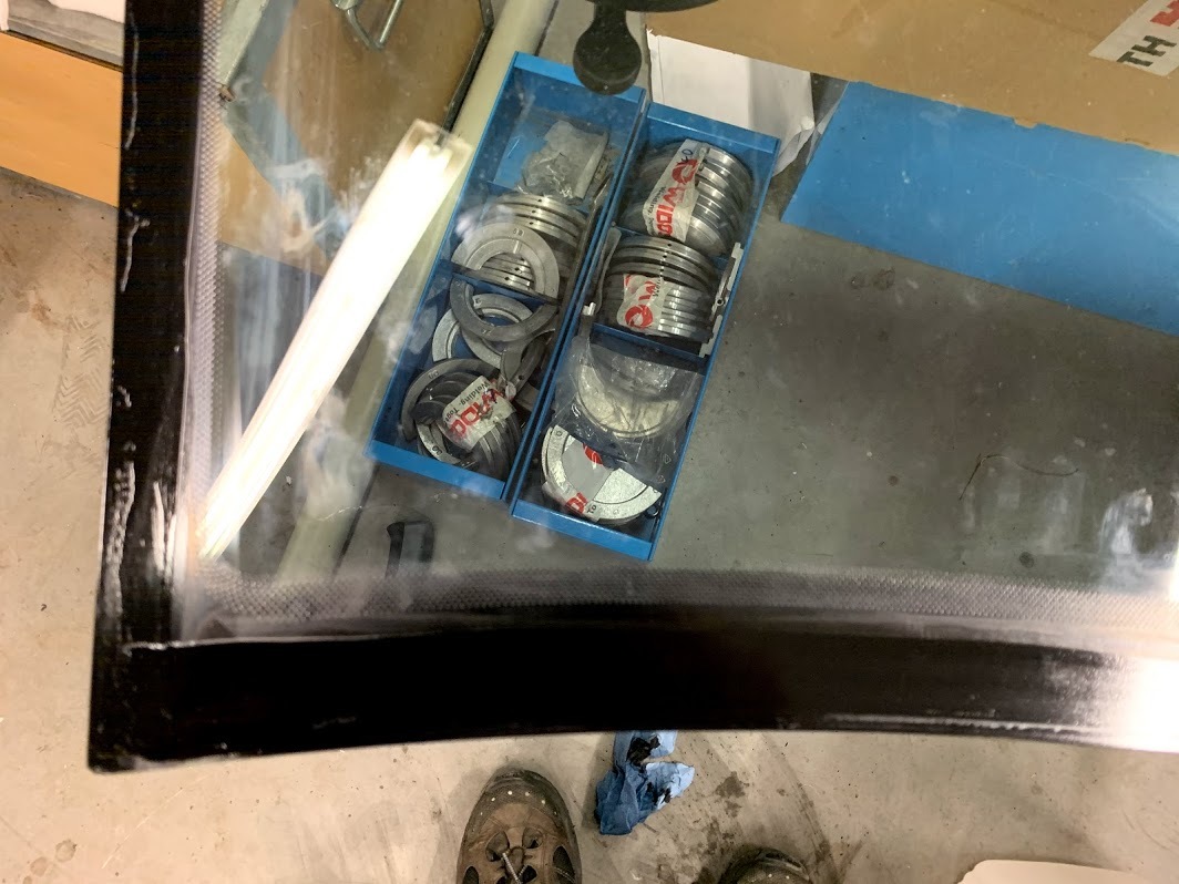

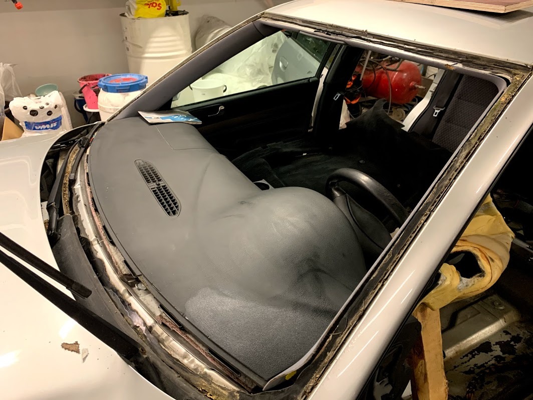

                                                  • Laitetaas tänne ylös pieni tuulilasiprojekti. Ostin auton jonka tuulilasi oli käytännössä kokonaan irti. Liima ei ollut tarttunut lasiin juuri ollenkaan. Eipä ihme että vettä on tullut sisään. Sen lisäksi alla oli paljon ruostettakin. En ole ennen liimannut lasia, mutta kerta se on ensimmäinenkin ja tuohon oli hyvä harjoitella. Hioin ja hapotin ruosteet pois jonka jälkeen laitoin pensselillä 2K epoksin. Sen päälle spraylla oikea sävy ja lakka. Ei tullut hieno, mutta tätä ei ollutkaan tarkoitus tehdä viimeisen päälle.
                                                    Sitten puhdistin lasin ja auton, ja laitoin molempiin Sikan aktivaattoria. Sen päälle lasiin primeria, jota siinä ei aiemmin ilmeisestikään ollut. Laitoin primerin myös autoon, vaikka sitä ei ilmeisesti olisi tarvinut laittaa. Sitten vaan pursotin käsin palkoa lasiin, tarkkana piti olla että tulee tasapaksu. Aina kun piti löysätä puristus, pysäytin liikkeen ja jatkoin siitä. Ei tullut mitään katkoskohtia, eikä jatkumo muutenkaan muuttanut muotoaan. Käsi kyllä puutui kun sai kiertää lasin suht nopeasti.
                                                    Hivenen jännitti että osaanko laittaa oikean määrän liimaa, ettei se lopu kesken. Testasin lopuksi niin jotain 40 cm olisi vielä voinut vetää palkoa.
                                                    Ostin nuukuuksissani vain yhden tupla imukupin, toiselta puolelta kaveri piti käsin. Meinasi käydä ohraisesti kun imukuppi irtosi mutta aivan hirveällä tuurilla lasi putosi oikeaan kohtaan eikä liimat menneet pilalle eikä lasi hajonnut!
                                                    Saapa nähdä joko vesi pysyy ulkona.

                                                    • Käytitkö vanha vai ostitko uuden? B5 ilmeisesti auto on.
                                                      • Vanha lasi, näkyy noista kuvista missä olen laittanut primeria. Ja toki B5 :)

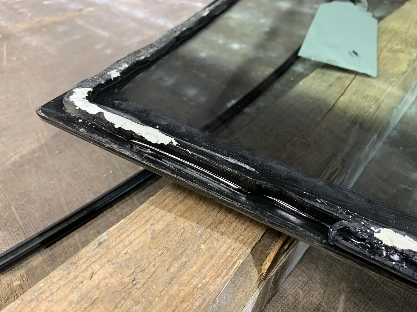

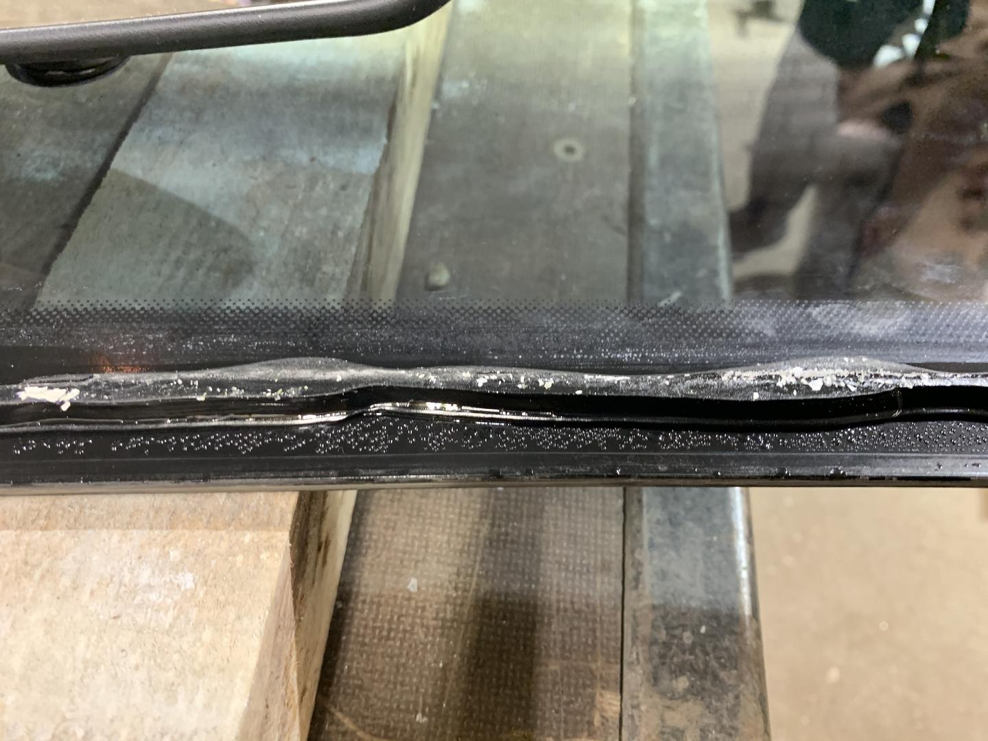

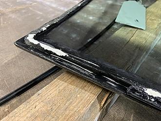

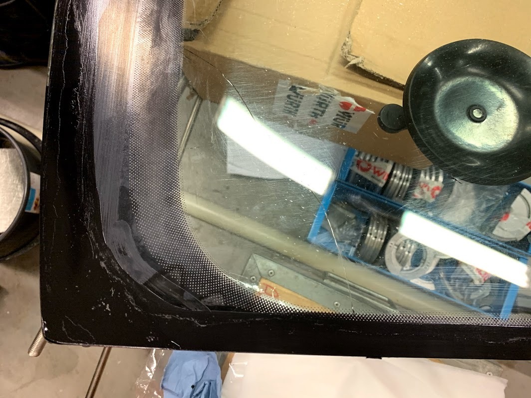

                                                        • Eipä mennyt ihan putkeen tämä, yläreuna on melkein kokonaan irti. :( Huomattiin kun lattia oli taas märkä. Liima ei ole tarttunut koriin. olisipa kiva tietää miksi. Taidan nyt viedä auton lasiliikkeeseen kun en tiedä mikä meni pieleen ja miten sen tekisi paremmin.
                                                          • Enpä antanutkin periksi vaan otin lasin taas irti. Vika oli selvästi maalissa, se lähti palasina irti korista. Ja liima/primer ei ollut tarttunut siihen kunnolla. Käytin vuosia vanhaa epoksia, se kovettui kyllä kunnolla mutta kai siinä oli jotain vikaa. Otin kaikki pois ja laitoin vaan primerit alle. Saapa nähdä miten kestää... Ja lisäksi ainakin yläreunasta en ollut painanut lasia kunnolla koska toinen nurkka ei ollut tarttunut ollenkaan.

                                                            • Vissiin parempi olisi ollut jättää liimasauman alle ainoastaan liiman primerilla käsitelty metalli? Silleen se kai kuuluukin laittaa?
