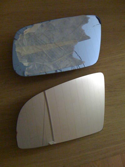

                                B5 -99 facelift, mistä peilinlasi? Vasemmalla iso peili laajakulmalla ja oikealla se tynkä peili. Molemmat puolet tarvitsisin. Onko marmori ainut?

                                    Eipä paljoa auta nuo tiedot. Kuvat kertois paljon. Onko oikea lyhyt vai pitkää mallia? Ja kun -98 mallin peili ei sovi tuohon -99 malliin, eikä -02 mallin peilikään.
                                      Tuollainen ylempi on oikeaa mallia
                                        Tohon on vielä kolmas vaihtoehto. Tossa kuvassa ylin on prefacelift ja alempi näyttää B6 peililtä. Facelift peili on vähän kuin noiden välistä. Ylemmän kokoinen mutta muoto alemmasta.
                                          Minusta tuo osanumero kertoo paljon enemmän kuin kuvista arvuuttelu. Tietty jos osaluetteloa osaa käyttää ja hakea esmi VAG catista niin sekin helpottaa.
                                          Hakee oman auton tiedoilla peilien osanumerot ja vertailee.

                                              No mistäs saan sen oikean peilin osanumeron? Vanha peili irti ja katsomaan? Marmorilla sanoi, että tohon kuuluvat peilit olis n.400€. Imeisesti tummentuvaa mallia. Otin ilman tummennusta olevat. Ens viikolla selviää millaset on...
                                                Laita vaikka mulle auton tiedot ja valmistenumero ja varustekoodit niin voin tuon oikean numeron katsoa tai sitten juuri niin kuin tuossa sanoit, eli peili-irti ja takaa numero katsoa.. Melkein nuo kaikki tiedot tarvitsee ETKA:a varten, jos haluaa oikean numeron, koska noita peilejä on aika monta vaihtoehtoa ja se riippuu valmistenumerosta missä välissä vaihtuu ja millä varusteilla (eli nuo tummenemiset ja muut).
                                                  Peilin takana tarra:
                                                  328 133 08S
                                                  8D0 857 535 H
                                                  Vaikuttaako oikeilta? Ekassa numerosarjassa loppuosa voi olla joku muu ja jälkimmäisessa numerosarjassa alku erilainen. Kuvista yritin noita tulkita. Peileissä siis on lämmitys sekä toisetkin johdot tulee lasiin kiinni. Ilmeisesti nuo tummenukset?
                                                    Näyttää oikealta ETKA:ssa. Tuo siis vasenpeili. Oikea peili ETKA:n mukaan ilmeisesti 8D0 857 536 H niin on samoilla spekseillä ja yhtä leveä eikä sellainen pätkä niin kuin noissa vanhemmissa on. Ja kyllä näköjään on peilillä aika paljon hintaa.. Tepon hinnat :

                                                        Vanhat peilit ovat siis koko ajan tummennetut, yötä paivää. Vasemmasta nesteet hieman valuneet, ylhäällä kirkas kaistale. Oikea peili taas ehjän näköinen. Niillä ei illalla pysty peruuttamaan ollenkaan. Tarkoitus olisi siis ostaa uudet lasit, ILMAN tuota tummennusta. Pelkkä lämmitys riittää. Vasemmalle iso peili sillä pystyviivalla (laajakuva), sekä oikealle pieni peili lämmityksellä. Ja molemmat mallia kirkas!
                                                        Tämä tuntui olevan marmorillakin ongelma. "En mä tiedä onko se kirkas vai joku muu, en näe sitä mistään" Pikkasen menee hermot kun ei siellä tiedetä mitä myydään. Kysyi rekkaria, ei löytänyt tietoja. Hetken etsimisen jälkeen tiedot löytyi. Ja siihen: "Onko tämä jokin erikoismalli?" No ei ole, vain hyvin varusteltu...
                                                        Vielä olisi vaihtoehto... Saako noita nykyisiä peilejä toimimaan kirkkaana? Olisko mahdollisesti joku johto poikki, jonka vuoksi pitää peiliä tummennettuna?
                                                        Tiivistettynä: Kaikki käy, kunhan on kirkkaat peilinlasit jotka sopii nykyisiin kuoriin.
                                                          No sit tuossa näkyy olevan vain kaksi vaihtoehtoa (convex) 8D1857536F 236.36 e ja tavallinen 8D1857536C 32.74 e.
                                                          Sanoisin, että 8D0857535E ja 8D1857536C niin on muuten samat kuin vanhat, mutta ei himmennystä. Jos noilla kaartuvilla näkökentillä on merkitystä sulle.
