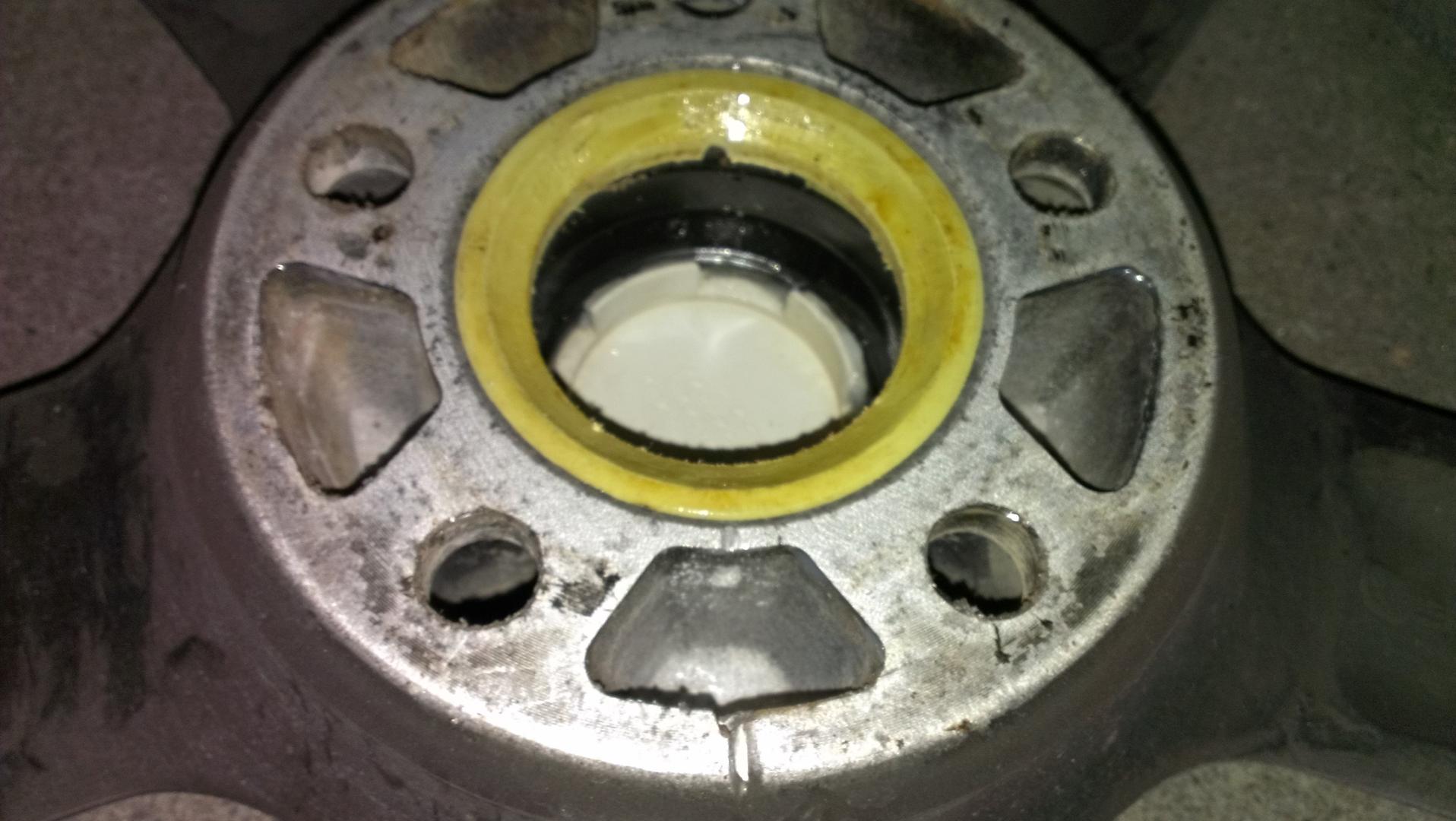

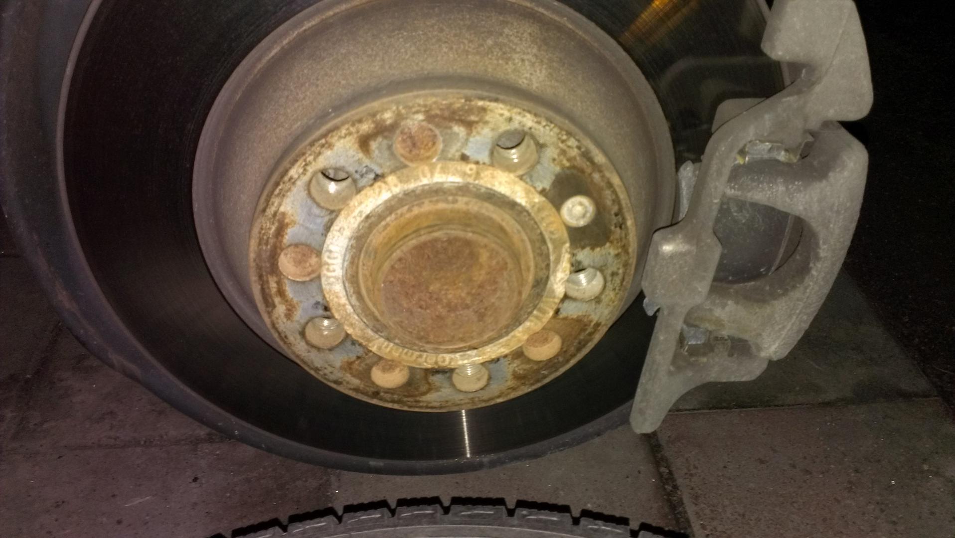

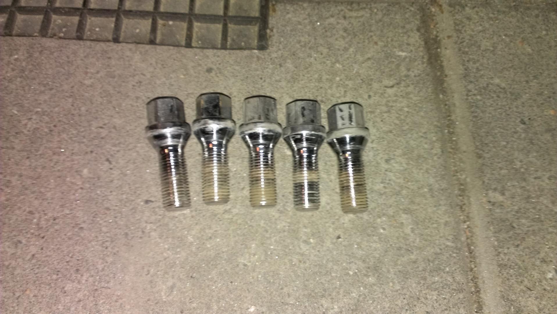

              Tämän kerran laitan pari kuvaa aiheesta lähettäjän puolesta.
              Minusta täysin normaalia korroosiota, näkee myös autoissa joissa orkkisvanteet.
                Juuh, eipä tuossa mitään ihmeellistä ole, tuollaista näkyy oli sitten orggis/tarvike alut tai peltivanteet.
                Ainoa ehkä/jos/kun/mahdollisesti orggis alun takapinnassa menee enemmän vuosia siihen että rupee hapettumaan tuolla tavoin.
                  Aika perus kamaa. Itse en silikoneja laittaisi. Vanhakunnon tervaspray auttaa, putsaa pinnat ja suojaa tervalla. Toimii pulteille myös hieman lukitteena.
                  Jos keskikuppeja tarvitsee liimata kiinni, niin siihen on eri aineet kuin silikoni. Erilaisia liimamassoja löytyy mm. Sika valmisteena. Kannattaa huomioida, että jos vanteita tasapainotetaan, niin keskikuppi tulee yleensä irroittaa.
                    Siinä on voiton mahdollisuudet maksimoitu kun vetää kunnon tervan pultteihin ja laskee ne sen jälkeen käsistään hiekkaiseen maahan :)
                      Napakuppi näyttää siltä, että siitä on teräsharjalla putsailtu patina pois. Pultit näyttää siltä, että niitä ei ole koskaan voideltu. Tervaa nuo pultit huutaa.
                        Tervaspray on vastaus tuohon ongelmaan.
                        Tervaspray ei toimi lukitteena.
                        Enemmänkin toiminta tarkoitus toiseenlainen, eli saada rangaspultit auki myös auton omilla työkaluilla mahdollisessa rengasrikossa.
                        Eron kyllä huomaa kun muutamia satoja pyöränpultteja tullut availtua keväisin ja syksyisin.
                        Se missä ei ole koskaan käytetty tervaa pyöränpulteissä tai keskiössä saa paineilmapyssy huuttaa tosissaan kun yrittää aukaista.
                        Samoin noilla kevytmetallista valmistetuilla soviterenkailla on taipumus "syöpyä" pirun piukkaan jos ei ole tarrautumisen estoa käytetty.
                        Saati missä vastaavasti on käytetty niin ei tarvitse kuin näyttää "mopoa" ja lähtee renkaat irti vaikka olisi esim. X5 sarjan bimmeri, niissä menee käsittämättömän piukkaan "kauden" aikana noi vanteet, en tiedä miksi..

                            Kuvissa (kiitos pulla) näkyvä korroosio on kolmen talven ja kesän jäljiltä, mutta jutun pointti on se, että se on saatu pysäytettyä; voi siitä olla ainakin se etu, ettei pultit ruostu kiinni.
