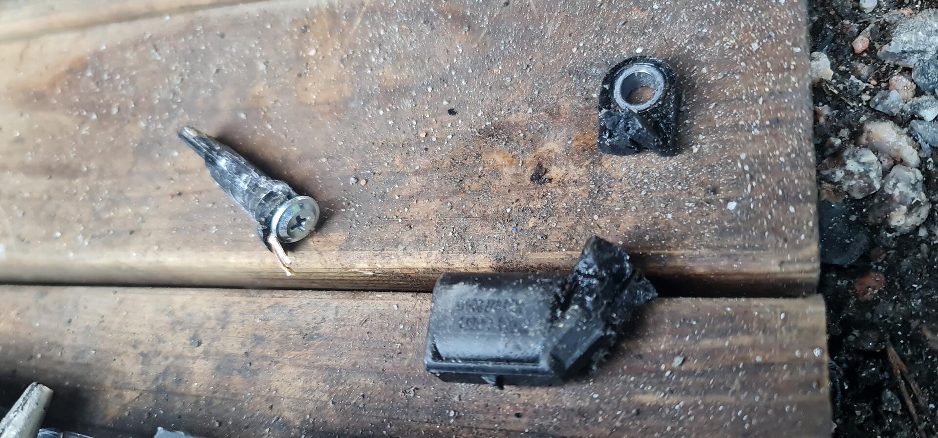

          Kokoeilin uudella anturilla ilman asentamista niin heti hävisi vikailmoitukset mittaristosta.
          Näin jälkeenpäin ajatellen niin tuo anturin kuolemaa taisi enteillä pieni puutuminen, tuntui siltä kun joku olisi todella harvoin nostanut kaasua aivan hitusen.
          Osissahan se tuli ulos sieltä, poralla pieni reikä tynkään ja peltiruuvi perään. Parkettiraudalla vääntämällä kannasta lähti sitten poksauksen saattamana tynkä ulos.Aika hyvin sai putsata hapettunutta alumiinia reiästä ennen kuin uusi motonetin anturi sujahti koloonsa.
          Liittimen sain pysymään paikaallaan vaikka lukituskynsi on erillinen osa nykyään. Tiivistekin oli vähän repeytynyt, tämäköhän tappoi edellisen anturin? Pitää seuralla ja vaikka tilata uusi liitinrunko.
          Kolmellakympillä pärjäsi tällä kertaa. Onni on toimiva auto.
