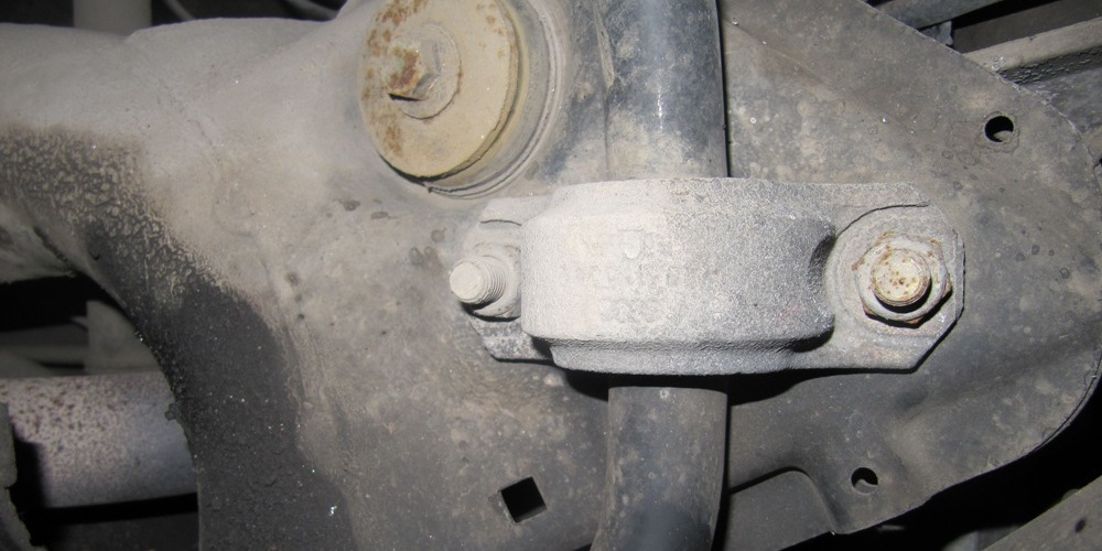

    Tarkoituksena on vaihtaa vasemmanpuoleinen alatukivarsi (4A0407151) väljän pallonivelen vuoksi.
    Kallistuksenvakaajaa yritin irrottaa ensimmäisenä, mutta se ei irtoa apurungosta, koska muttereita ei saa irti. Mutterit (N 90635001) eivät avaudu, koska pultti (N 90613102) pyörii mutterin mukana. Pulttia ei voi pitää kiinni avaimella, koska mitään ei mahdu apurungon yläpuolelle jäävään rakoon.

        Voi piru näitä vanhoja ruosteisia romuja. En ole saanut vielä yhtään mutteria irti. Kokeillaan seuraavaksi antaa lämpöä. :)

              Lämpö tehoaa selvästi paremmin kuin hakkaaminen ja irrotusöljyt. Kallistuksenvakaajan vasen pää on irti.

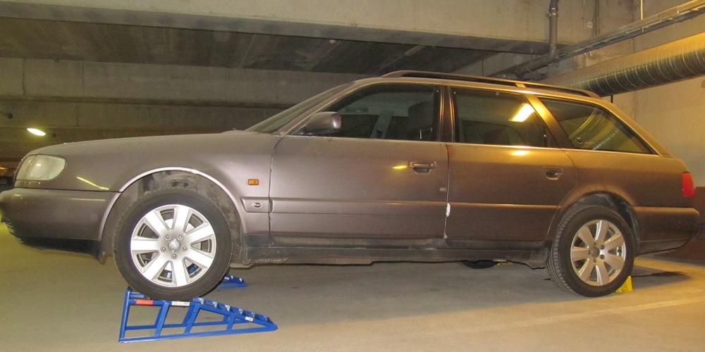

                  Tuo on totta, että vakaajan irrotus ja kiinnitys tehdään auton paino renkailla (kuten tämän ketjun ensimmäisen viestin kuvassa). Näin myös Haynesin ohjeessa. Kiristys keula ilmassa koski Haynesin ohjeessa ainoastaan tukivarren kiinnityspultteja ja -muttereita (sisäpään pultti: N 90456302, ulkopään pultti: N 0347784, ulkopään mutteri: N 10286102).

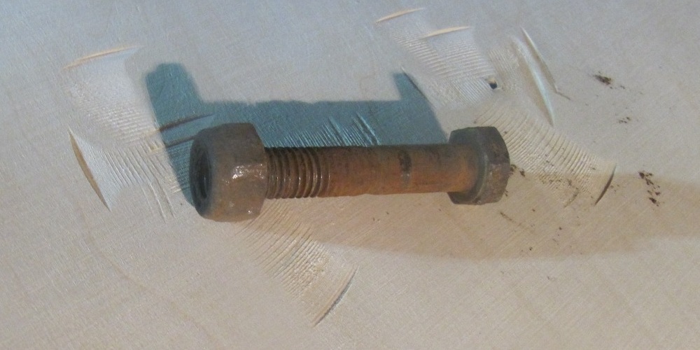

                    Molemmat kallistuksenvakaajan päät ovat irti tukivarsista. Kiinnitysmutterit olivat pirun tiukassa. Ilman lämpöä ei olisi irronnut ikinä. Onneksi rautakauppa oli auki, niin sain ostettua päivällä butaania ja puhalluslampun.

                            Lähtee käsistä lopullisesti, jos noudatan Arton neuvoa. Harkitsen vielä. Sekä mahdollisesti rikoin jotain lisää, kun yritin ajaa autoa rampeilta alas (vakaaja irti tukivarsista).

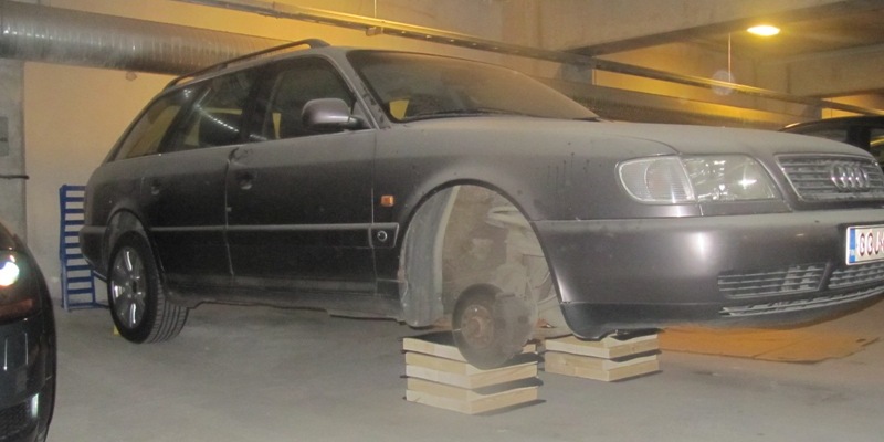

                            Update: Näin arki-iltana ei ehtinyt juurikaan edistää. Sain keulan tunkattua ja irrotin etupyörät. Jatkuu seuraavassa numerossa.
                            Viimeksi muokannut jarpale; 14.10.2013, 21:49. Perustelu: status update

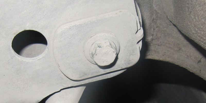

                              Remontti edistyy tuskallisen hitaasti. Kävin tilaamassa myös toiselle puolelle uuden tukivarren sekä tarvittavat pultit, mutterit ja puslat. Tallissa ehdin käydä vain pikaisesti ja irrottaa lukituspultin tukivarren ulkopäästä.
                                Sulla oli sentään noinpäin toi pultti. Plussasta jouduin irrottamaan jarrusatulankin kun pultti oli toisinpäin eikä mahtunut muuten tulemaan ulos.

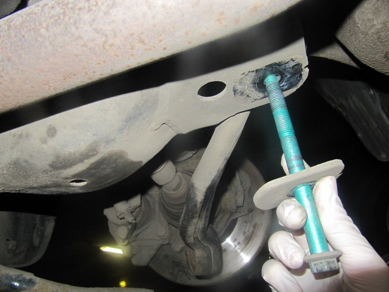

                                                      Työt ovat seisoneet, koska tekijä on ollut liian heikossa hapessa. Nyt olen päässyt taas tekemään jotain pientä.

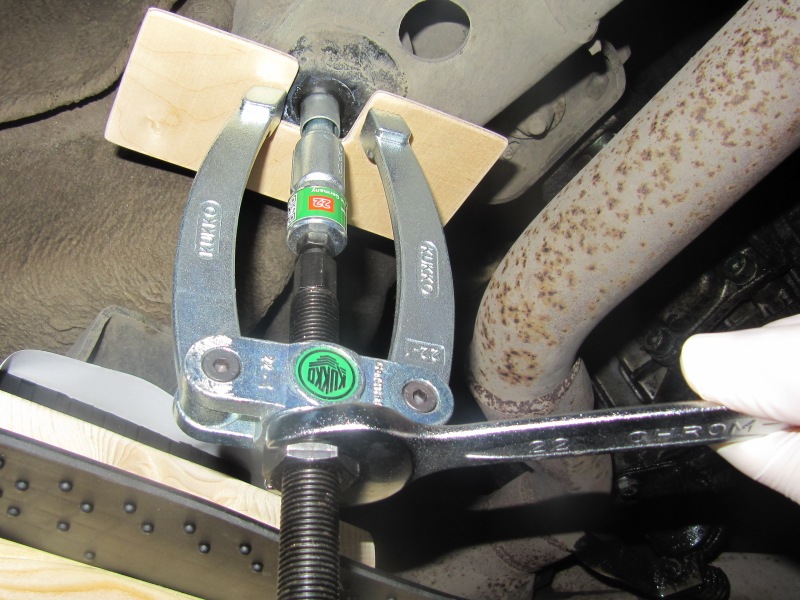

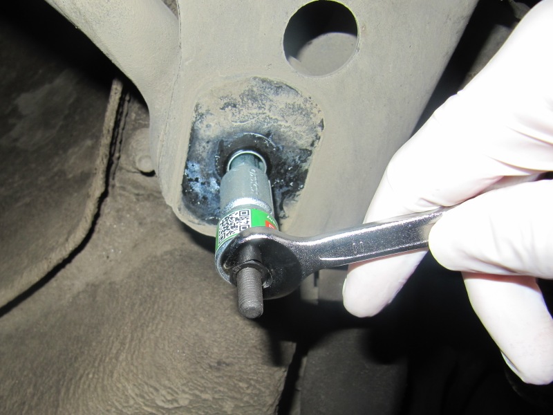

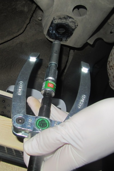

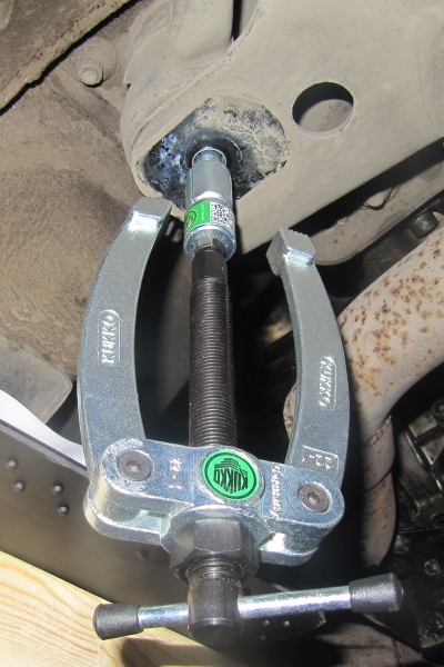

                                                      Oikeilla työkaluilla tukivarren sisäpään holkkien irrotus oli lasten leikkiä.
                                                      Työkalut:
                                                      • Paisuntaholkki, Kukko 21-1
                                                      • Pausuntaholkin vaste, Kukko 22-1
                                                      • Kiintoavain, 11 mm
                                                      • Kiintoavain, 12 mm
                                                      • Kiintoavain, 22 mm
                                                      Ensin paisuntaholkki kiristetään kiinni irrotettavaan alumiiniholkkiin. Sitten paisuntaholkin vaste ruuvataan kiinni paisuntaholkkiin. Lopuksi kierretään isosta mutterista niin kauan, että holkki putoaa syliin.
                                                      Hifistelyä: Lisäksi tein vanerista suojalevyn, ettei Kukon tassut tee jälkiä apurunkoon.

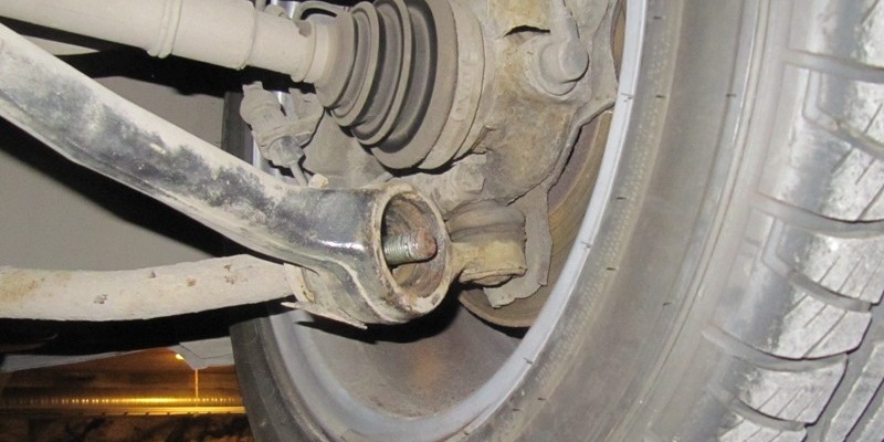

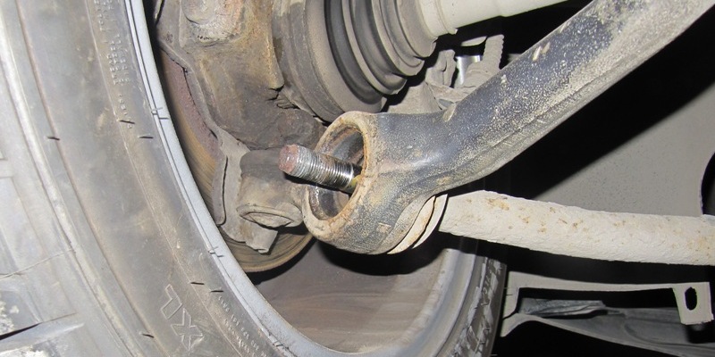

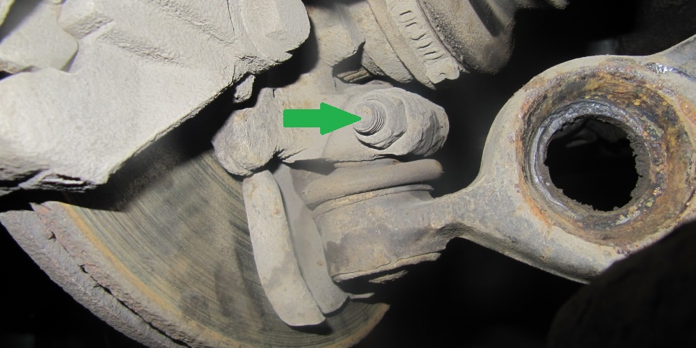

                                                        Pallonivel ei irronnut tolpasta. Yritin käsin ja 120 cm pitkällä 2x2-lankulla. Jotenkin pitää saada lisää voimaa tuohon.
                                                          Viimeksi kun samaa hommaa olin tekemässä niin kaveri kampesi kangella tukivartta ja minä paukutin moskalla tolpan nilkkaa. Lähti parin kilauksen jälkeen irti.
                                                            Alapallonivel?
                                                            Olihan nyt molemmat renkaat ilmassa ja pultti kokonaan irti? Vääntövoima riittää varmasti, mutta vähän pikku lekalla samalla pitäs siihen hahloon koputella.
                                                            Yläpallonivelessä sama homma. Siihen nivelen ulospainaja (vai mikä sen oikea nimi onkaan) on oiva peli. Ylensä kaipaa sekin pienen kopautuksen, jotta irtoaa.
