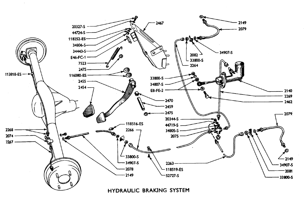

                    • Yritin Angliaan saada jarruja. Kaikki muut ottaa oikein mutta oikea etu ei. Pääsylinteriin juuri vaihdettu tiivisteet, samoin oikeaan etupyörään molemmat sylinterit ja kengät säädetty. Ilmattu monella tapaa mutta ei vain ota tarpeeksi. Leima vain tuosta kiinni. Tunteeko joku noita vehkeitä kunnolla? Ajattelin että onko se jakotukki siellä oikeassa lokasuojassa vain "jakaja" vai onko sisällä jotain venttiileitä tai vastaavaa?
                      • Onko Angliassa rumpujarrut?
                        Jos on niin katso säätöruuvit. Se osa joka vastaa kenkään saattaa olla hiukan vino päästä ja se pitää olla oikeinpäin jarrukenkää vasten.
                        tarkemmin kun luki niin näköjään on. Eli tarkista tuo em asia.
                          Tuleeko jarrunestettä ilmatessa iloisesti? Joskus on ollut letku tukossa.
                          Tuon ikäisessä en uskoisi olevan jakotukin sisällä mitään ihmeellistä. Eikö tuossa ole yksi piiri ja tuolta jakotukilta lähtee putki taakse?
                          Onko kuskin puolella samanlainen 3-haarainen jakotukki vai miten se on putkitettu? Tässä brittien RHD räjäytyskuvassa on vain yksi 4-haarainen jakotukki.
                          Tuli mieleen, että onko uudet sylinterit saman kokoiset kuin kuskin puolella? Onko noissa ollut muita kuin 19,05mm? Tämän räjäytyskuvan mukaan on vainyksi vaihtoehto jos arvasin vuosimallin oikein.
                          Rumpuja/kenkiä on ollut 38 ja 45mm leveinä noihin 8" rumpuihin moottorista riippuen. Onko samaa paria molemmin puolin?
                          Onko oikein koottu? Noihan on itsetehostuvat. En muista saako ne kasattua väärin päin. Jarruttaako repsikan nurkka peruutettaessa kuskin puolta paremmin?
                          • Rummut joka nurkassa. Säädöt on tehty jokaiseen kenkään. Jarrunestettä alkaa valua heti kun ilmaruuvin avaa. Jarrut ovat juuri tuon kuvan mukaiset, yksipiiriset. Jarruja on oikeastaan mahdoton kasata väärin koska sisällä on vain kaksi jousta, palautusjouset kengille. Se että paljonko kengät palautuu on tietysti kiinni tuosta epäkeskosäädöstä. Tuo ongelmatapaus on -66 105E jossa siis nuo pienemmät jarrut. Auto on seissyt 8 vuotta ja on viimeksi katsastettu noilla kengillä, nyt on vain sylintereitä vaihdeltu. Viittaisi kovasti ilmaan mutta kun ei sitä tule enää mistään. En tiedä onko tuohon sitten jokin oma konstinsa ilmata koska etujarruissa ilmaruuvi sijaitsee systeemin alimmaisena (!).

                                Miksi järjestelmässä oleva ilma vaikuttaisi vain yhteen pyörään jos pääsylinteriltä lähtee vain yksi putki, joka haarautuu 4 pyörälle?

                                • Mielestäni tuon joutuu ilmaamaan väärin päin eli pyörästä pääsylinterille päin
                                  • On koitettu valuttaa, samoin ilmaruuvista letku jarrunestesäiliöön ja rauhallista pumppaamista niin ettei säiliössä enää kupli. Juuri se tässä ihmetyttääkin että miten yksipiirisysteemissä yksi pyörä ei suostu ottamaan vaikka poljintuntumakin on kova ja muut pyörät jarruttaa. Tuossa on onneksi metallinen säiliö niin ei ole heti vaaraa että paukahtaisi jossa paineilmaa joutuu käyttämään. Täytyy vielä kokeilla tuota väärinpäin ilmaamista ennen paineilmaa.
                                    • Eikö se yksi pyörä ota ollenkaan ? Onko kengät mennyt oikein vai voiko niitä laittaa väärin ? Osa kengistä voi olla itse tehostavia.
                                      • Vasen etu ottaa 1.5kN, oikea etu 0,7kN. Kengät on oikein. Sylinterit ovat niin että molemmat kengät ovat itsetehostavia, eli painavat kenkää vain toiselta puolelta jolloin rumpu "imee", takana on sitten ihan tavallinen kaksimäntäinen sylinteri. Viittaisi kyllä siihen että toinen sylinteri ei toimisi mutta liikkuu kyllä kun jarrua painaa ilman rumpua, ja molemmat sylinterit ovat oikealla puolen uudet.

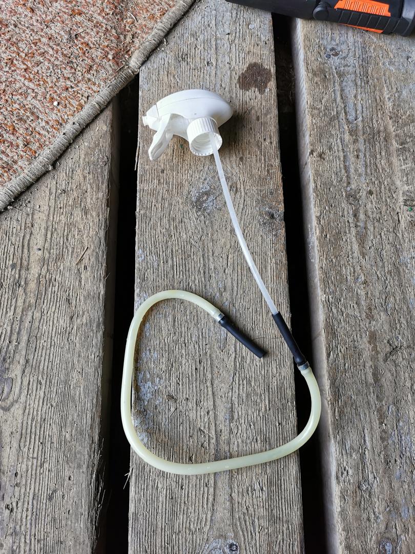

                                                          • Hightech diy-jarrujen ilmauslaite. Bilteman jarrujenilmaussarjasta pari letkunpätkää ja sopiva pumppupää tyhjästä pesuainepullosta. Hyvin toimii, eli nestettä saa pumpattua nipasta ulos ja ilmakuplat sen mukana eikä tarvii painella poljinta. B7n jokainen nurkka ilmattu tuolla onnistuneesti.
                                                            If it works it's not stupid.
