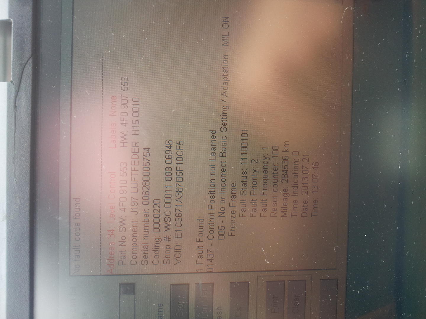

ID:	1613358 Osaisiko joku kertoa mitä kyseinen koodi tarkoitaa.
                  Vikakoodi tarkoittaa sitä, että jousituksen korkeudensäätö on hävittänyt perusasetukset. Itsellä tuli sama vikakoodi vetokoukun asennuksen yhteydessä, kun akku oli irti. Jousitukselle täytyy opettaa korkeudet uudelleen tämän ohjeen mukaan.
                    Olen yrittänyt kalibrointia kompressori lähtee käyntiin mut lyö varoventtiilistä paineet ulos voiko vika olla venttiliyksikössä/pakassa?
