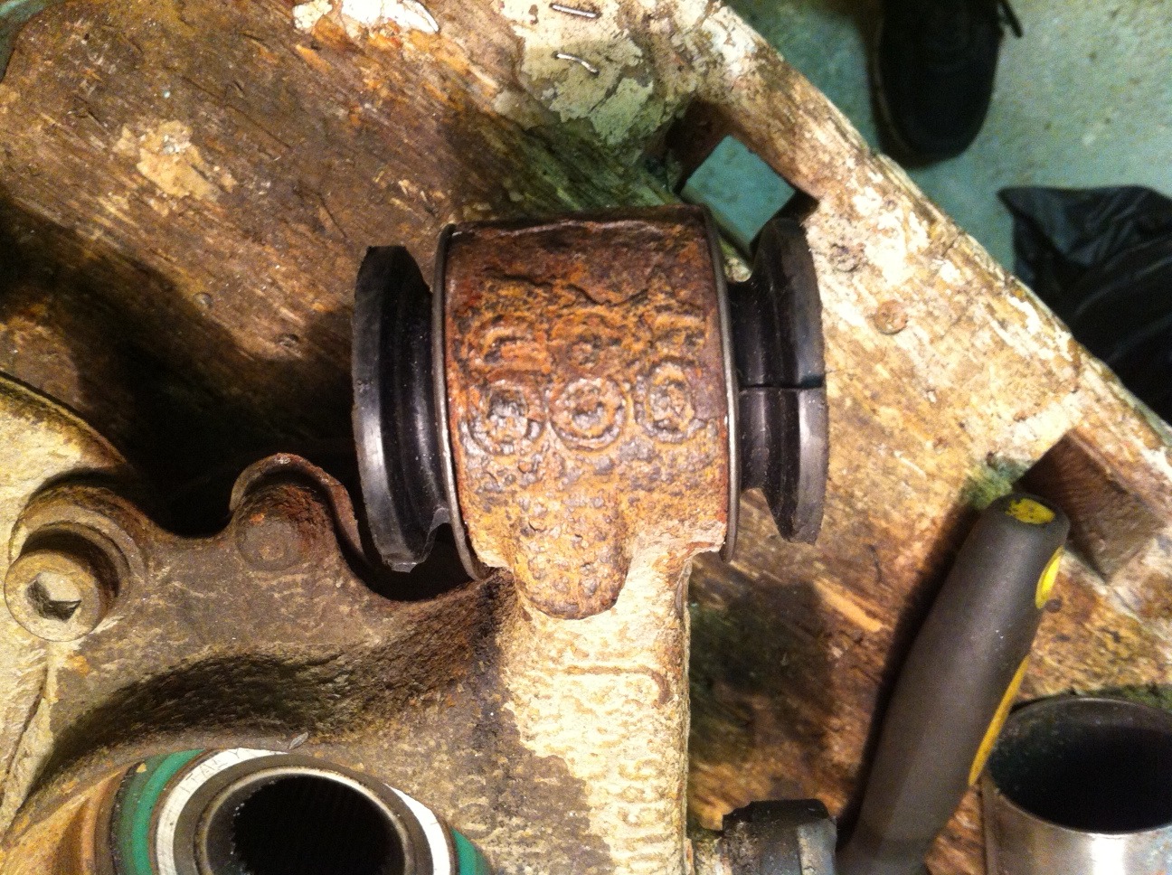

                                        Kuten joku jo mainitsiki, ratkaisu tähän saattaa löytyä takapään puslista siitäkin huolimatta ettei katsastuksessa löydetty mitään vikaa. Otin sorkkaraudan käteen, takapää ylös ja vääntelemään puslia. Ainakin olka-akselin puslat oli sekä silmämääräisesti että jouston osalta ihan finaalissa. Liitteenä kuva paskana olevista ja uusista.
                                        Valitettavasti en voi vielä sanoa oliko takapään puslituksesta apua kun vaihdoin vasemman puolen puslat viikonloppuna ja oikean puolen puslat ajattelin vaihtaa tällä viikolla :)
                                        Artolle tiedoksi että A6 C5 q ja tuo 3B syncro on alustan puolesta about identtiset.
                                          Tota saako noi puslat vaihettua iha kotikonstein ettei tarvi esim prässiä

                                                No viittais aika hyvin siihen et takapäästä ois pusla(t) väsähtäny.
