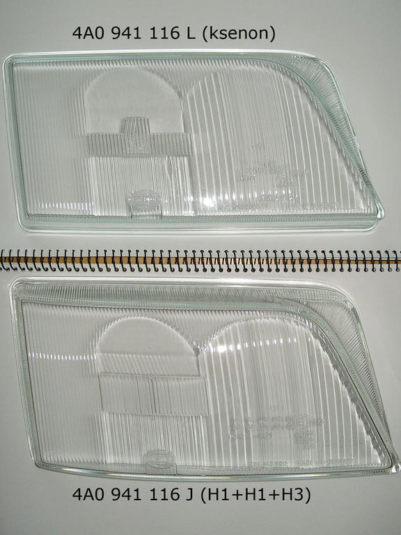

                                                          C4 A6 ajovalojen lasit, halogen & ksenon

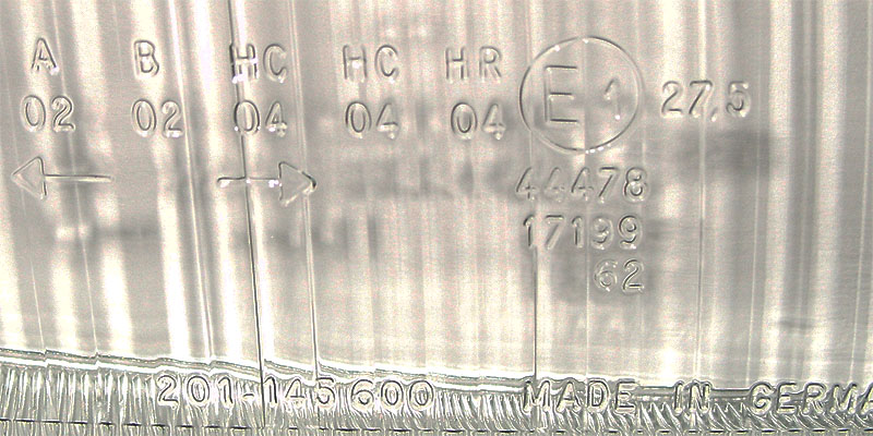

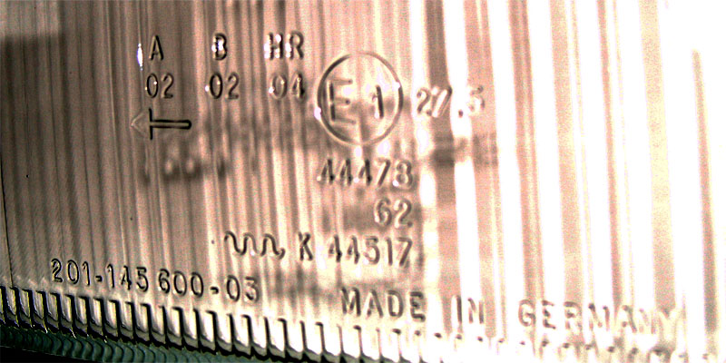

                                                          Itsellä on kutoseen suunnitteilla myöskin ajovalopesurien asentelu ja jälkiasennusksenonien muutoskatsastus. Tilailin kokeilumielessä tuollaisen 4A0 941 116 L -lasin ja äkkinäisen vertailun perusteella A6:n H1+H1+H3 -umpion laseihin (4A0 941 115/6 J) verrattuna merkinnöissä ja lähivalon rihlauksessa on eroa.
                                                          Ensin yleiskuva lasien eroista, toisena merkinnät halogeeniumpion lasissa ja viimeisenä ksenonumpion lasin merkinnät. DCR tms ksenonhyväksyntää lasista ei löydy, mutta jonkinlainen K-merkintä kylläkin?
