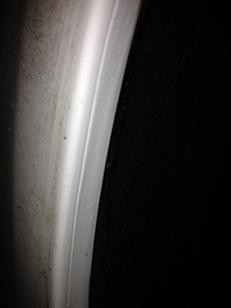

                                    • Tässä kuva omasta etulokaristani toisen korjauskierroksen jälkeen
                                      • Soitteli T:reen Laakkosen korjaamohenkilö ja ehdotti, että nyt kun tehdään naarmuremppa (tekijä edelleen tuntematon) niin aikovat hoitaa tämän kaarien kukinnan samalla osittain nyt vaurioituneeseen etulokariin (vaihtuvat uusiin) ja sitten myöh. sovittavana ajankohtana laittaa kokohoito, kuulemma vie aikaa kun joissakin tapauksissa on jouduttu tarvittaessa pudottamaan etuakseli pois maalauksen ajaksi. ilmoittivat, että toimenpiteeseen varattava reilusti aikaa, ja koska takuuhommasta kyse, sijaisauto tilalle. Ootellaan ja katellaan.
                                        • pudottamaan etuakseli pois maalauksen ajaksi
                                          Näitä henk. koht. tehneenä tästä haluisin kuulla lisää, sillä tämmöstä ei tullut koskaan tehtyä. Itse tein niin että pulttasin napoihin kiinni sitä varten tehdyt pukit kammiossa. Näin pääsi pyöränkaaret tekemään vapaammin. Aisoissahan näissä on edessä ja takana ruostetta oikeastaan aina, mutta niille nyt on käytännössä mahdoton tehdä mitään alle viikon korjausajoissa.
                                          • Olen asiassa täysin korjamohenkilön sanomisen varassa, muutoin sanoi, että aikaa on syytä varata näihin kaariremontteihin reilusti joka tapaukses...no edelleen, aika näyttää, taitaa mennä homma syksyylle asti, että saa kesän ajot alta pois.
