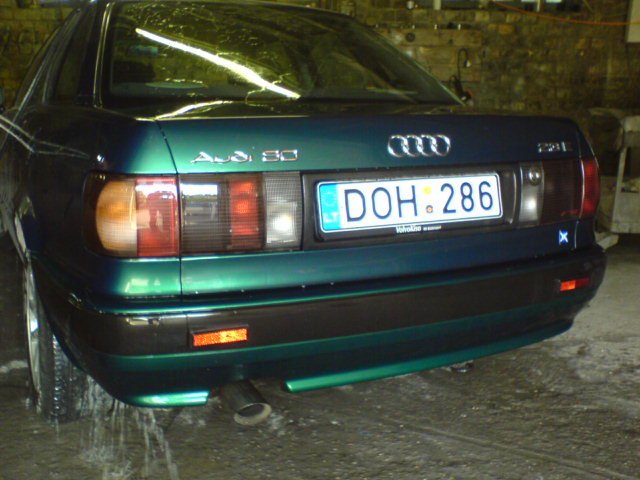

        80-luvun lopussa marmori möi Treser takavalosarja jossa erikseen tuli ne heijastimet ja kiinnitettiin puskurin alareunaan, siis B3:ssa. Hätätapauksessa voisit laittaa erilliset heijastimet.
        Tässä B4:n toteutus:
          Ostin itte aikoinaan ysikymppiin Hellan mustan takavalosarjan. Siinä tuli kans heijastimet puskuriin mutta en koskaa niitä kiinni laittanu eikä niistä mutistu leimalla.
            Kävin näyttämässä autoa uudestaan leimalla, jossa oli eri katsastusmies. Hän oli samaa mieltä, että heijastin pintaa ei ole ollenkaan ko. valossa oikealla puolella, vaan näissä on tosiaan erilliset heijastimet. Täytyy metsästää ne seuraavaksi...
