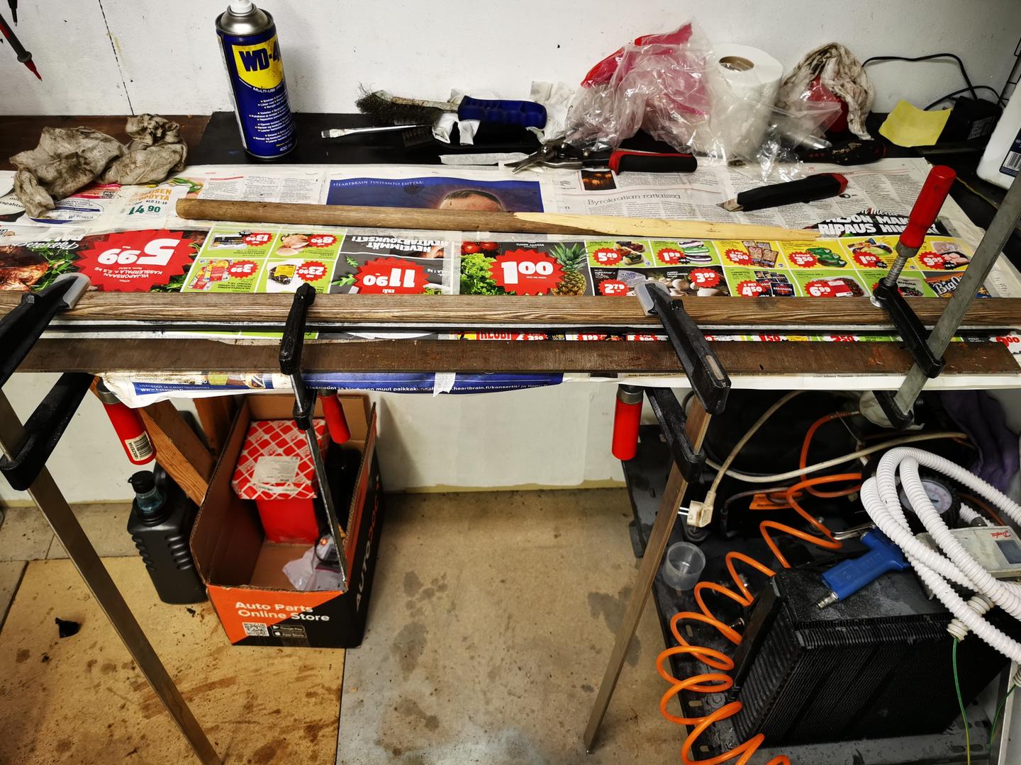

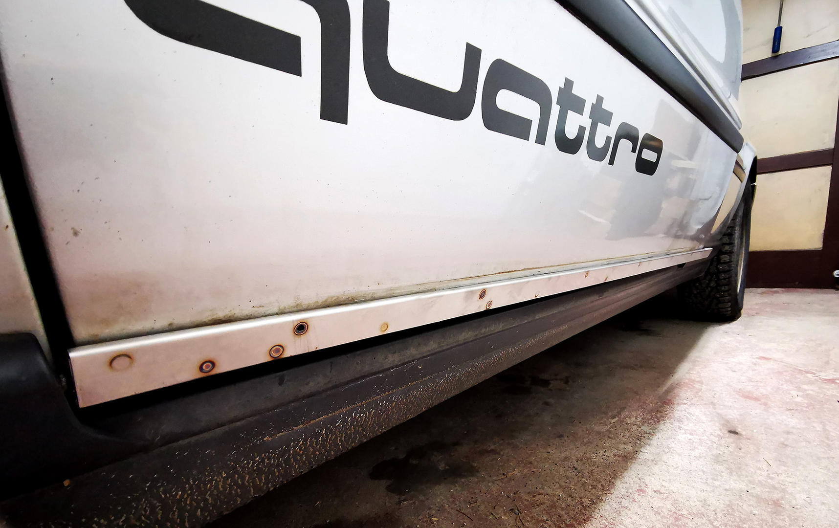

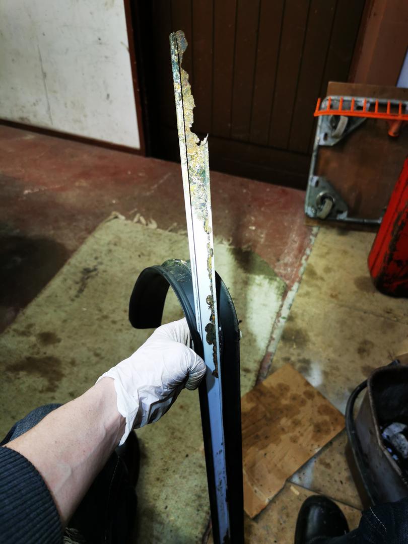

            Niin ne vuodet vain vierii mutta toissa talvena laitoin listat kondikseen.
            Entinen metallilista kaivetaan ulos (se mitä siitä enää jäljellä on), marssitaan paikalliseen peltifirmaan ja siellä pokkasivat ohuesta rst-pellistä J-listat jotka pistehitsatiin että saatiin U-mallinen lista. Sitten sikaliimalla uusi lista sisään ja listat paikoilleen. Lista jää n.1mm yläpäästä auki, on liian jäykkää rst kun ovi ei ole suora vaan hieman pullollaan. Laitoin sitten lisäksi koriteippiä yläpuolelle niin ei kura pääse väliin. Ulkonäkö parani kyllä 99%
