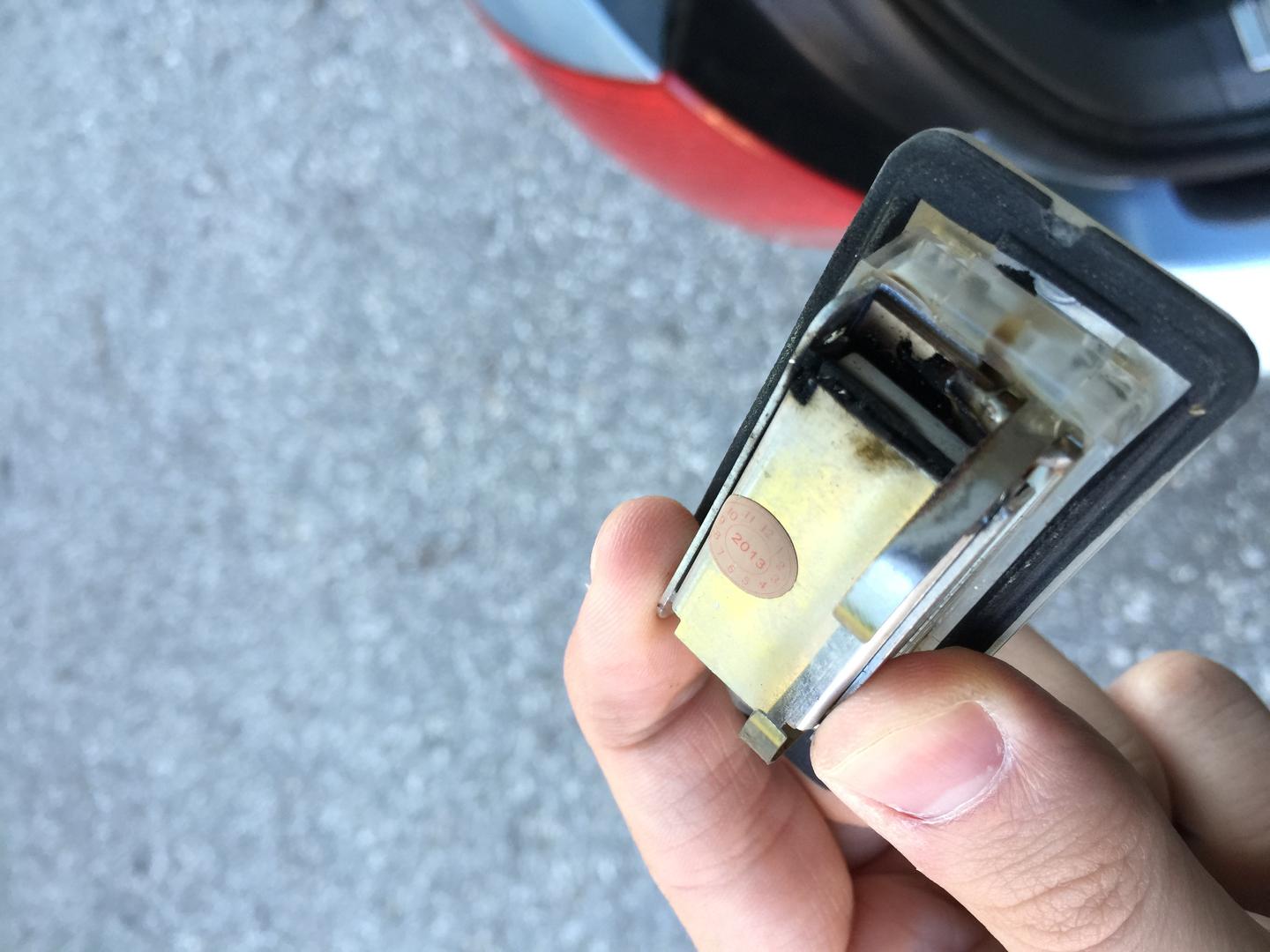

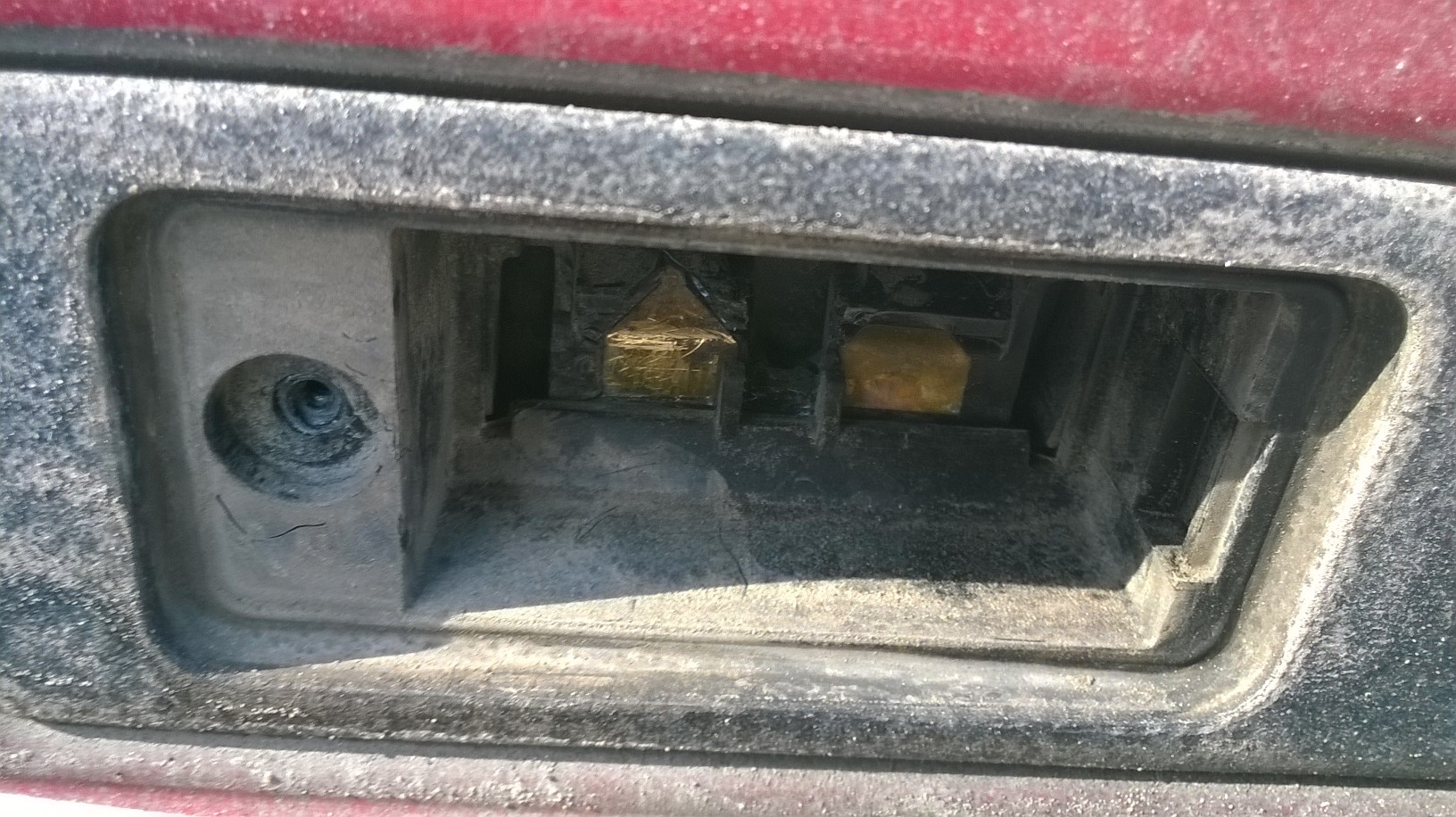

                              Itsellä ei toinen orggis valo pala ja onko kukaan vaihtanut tuota kuvan koko vastakappaletta, vai missä voisi olla vika?
                              Onko kukaan vaihtanut tuota "vastakappaletta"?
                                On tullut vaihdettua, mutta pääasiassa (viimeksi tänään) nuo lähtee enemmänkin hapettuneina toimimaan huolellisella kontaktipintojen puhdistuksella, ei kuten tuossa #4 viestin kuvassa on tehty tuolle vasemmalle.
                                Polttimon kannan, eli sen itse lyhdyn johtimet ovat aika herkkiä huonolle kontaktille, eli ne "käpälät" täytyy osua kunnolla auton puoleen kontaktipinnassa. Hyvä tapa laittaa pieni täppä esim. silikoni rasvaa kontaktipintoihin lyhdyn puolella ja ruuvata kiinni. Avatessa näkee mihin kohtaan ottivat kiinni. Joskus esim. polttimo saattaa ensin syttyä, mutta sammuu kun ruuvin kiristää. Hieman taivuttelua ainakin vanhoille polttimon kannoille voi joutua tekemään.
                                Virtoja voi myös välillä joutua käyttämään päälle ja pois että tunnistaa taas ehjän polttimon. Ei siis välttämättä ensin syty pelkät parkit päällä ilman virtoja, vaikka kaikki olisi ok.
                                  Mulla on tuo oikeanpuoleinen vastinpinta jotenkin murtunut (varmaan kun käänsin sitä meisselillä vähän). Hajoaa varmaan lopullisesti jossain vaiheessa. Millainen homma tuon vaihtaminen olisi?
                                    Itse porasin vastinpintoihin pienellä poranterällä reiät ja laitoin johdot peltiruuvilla kiinni, johdon toiset päät luonnollisesti sitten kiinni rek kilven valon käpäliin liittimillä. Ei ole enää kosketushäiriöitä.
