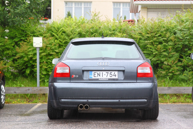

    Käytin autoni Klaukkalan Dieselissä ulompien raidetangon päiden vaihdossa, jolloin samassa säädettiin pyörän kulmat, koska olen lähdössä autolla kesälomareissulle Italiaan. Autoni on madallettu n. 40 mm, jonka vuoksi takapyörissä oli hieman liikaa camberia mielestäni. Autossa on säädettävät takatukivarret, jotka oli säädetty silmämääräisesti.
    Camber takana ennen:
    Vasen: -1,27
    Oikea: -1.03
    Camber takana säädön jäljiltä:
    Vasen: -2,52
    Oikea: -2,39
    Saadessani auton takaisin takacamberia oli lisätty n. -2,5 asteeseen! Alkuperäinen silmämääräisesti säätämäni arvo oli -1 ja -1,3 astetta. Klaukkalan Dieselissä väitettiin, että -2.5 astetta on ohjearvo ja näin renkaat kuluvat tasaisesti! Väitin, että noin -0,5 astetta olisi hyvä, mutta asentaja ja työnjohtaja sanoivat, että älä lähde koskemaan / muuttamaan ohjearvoja ja että madallettuun alustaan eivät päde tuollaiset arvot... Onko kenelläkään antaa oikeita ohjearvoja?
    Kuinkahan käy korvausten, jos ajan kesälomareissun 6000 km takarenkaat vinossa ja ovat sisältä kankailla kun tulen takaisin..? Kommentteja ja ideoita mitä tässä kannattaisi tehdä!?

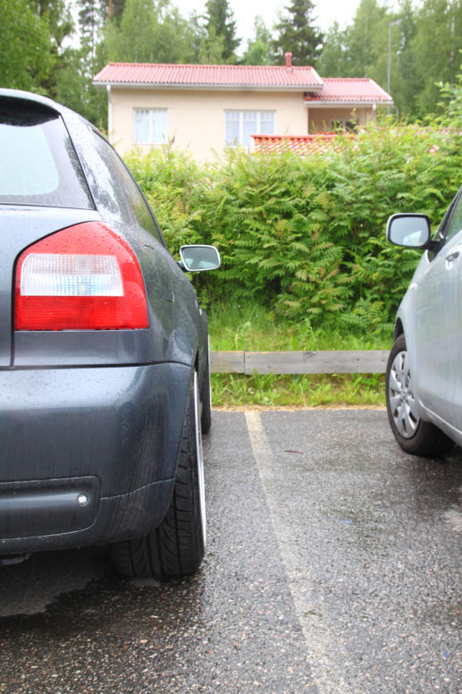

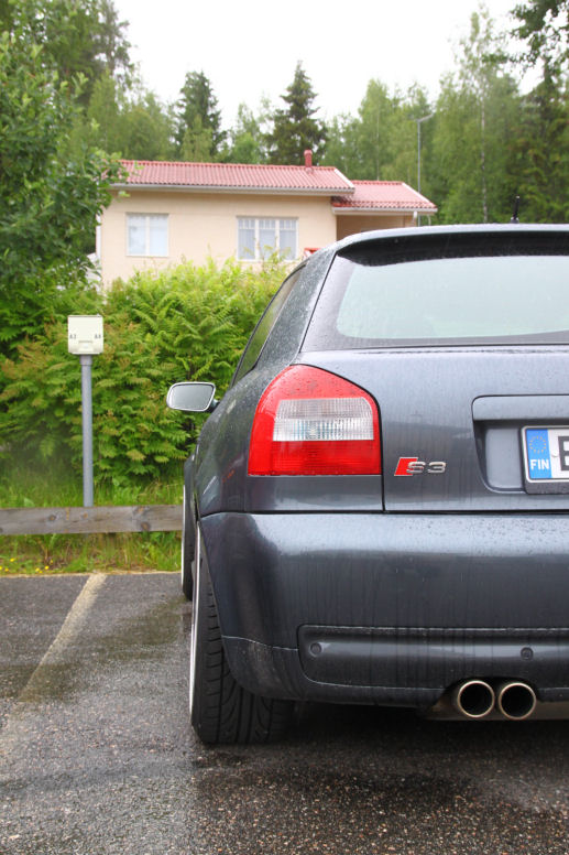

    Liitteenä on säätöarvot ja kuvat takarenkaista nykyisellään.

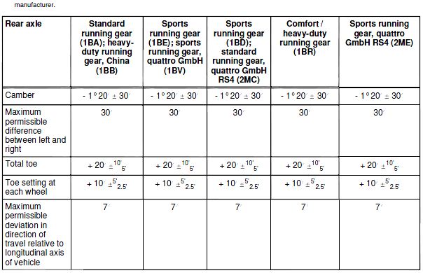

    Mitkähän ovat ohjearvot S3 8L:n pyörän kulmille?
    Liitteenä.
    edit: verrokiksi A4 taka-akselin säätöarvot.
    Viimeksi muokannut andre_; 23.6.2012, 16:18.
      Liitteenä.
      Tuossakin taulukossa oletetaan, että camber ei ole takaa säädettävissä, jolloin tavoitelukemaan pääsy kertoo lähinnä vain puslien kunnosta.

                Suoristin takapyörät takaisin noin samoihin arvoihin kun ne minulla olivat ennen säätöjä. Jätin vielä 1 mm lyhyemmäksi kuin aiemmin, joten kulma on nyt ehkä hieman alle asteen luokkaa. Tukivarsien pituus säätökierteiden kohdalta oli onneksi vielä muistissa.
                Ihmettelen kuitenkin, kun like väitti pyörien kuluvan tasaisesti 2.5 asteen kulmilla. Vaikka on kuinka Custom-palikoita, uskoisi sentään korjaamon tajuavan, että normaaliajossa pyörä ei tuolloin kuulu tasaisesti. Mulla oli aikoinaan 35 mm madallettu Mk1 TT quattro ja kyllä siinä vaan kului pyörä todella kauniisti sisältä kun kulmat oli samaa luokkaa, eikä autossa ollut säädettäviä tukivarsia.
