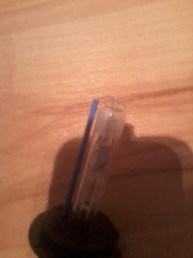

                                    Ei vaa poltin vähä savuaa. Ja mitä kattoo noita 2 rikkinäistä, ni ihme semmone "huurre" kerros tossa polttimo lasissa. Joo en itekkää ymmärrä mite se voi antaa tollasia lukemia. :D akusta kuiteki swn 12v+ joka kerta näyttää...
                                      Kuulostaa siltä että polttimon pinnassa olisi epäpuhtauksia, hypistelty rasvaisin käsin tms. Ei se lasi oikein muuten voi savuta.
                                        No oon just yrittäny vältellä tota, etten koskis lasiin. Nopeesti napsasin kuvankin rikkinäisestä xenonista. Sis ihme tommone "pallero" tonne sisäpuolelle kertyny :D, kyllä se sisältä jtenkin nyt täytyy palaa.
