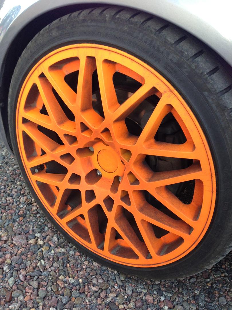

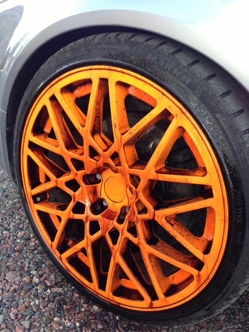

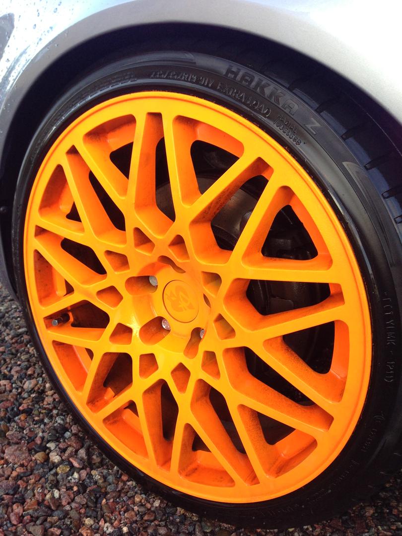

                          • Pääsin itsekkin nyt koittaan tuota Sonaxin vannepesuainetta. Suihkutin kuiviin vanteisiin ja huuhtelin puutarhaletkulla. Toimi mielestäni ihan hyvin.
ID:	1612868Click image for larger version
ID:	1612869Click image for larger version
