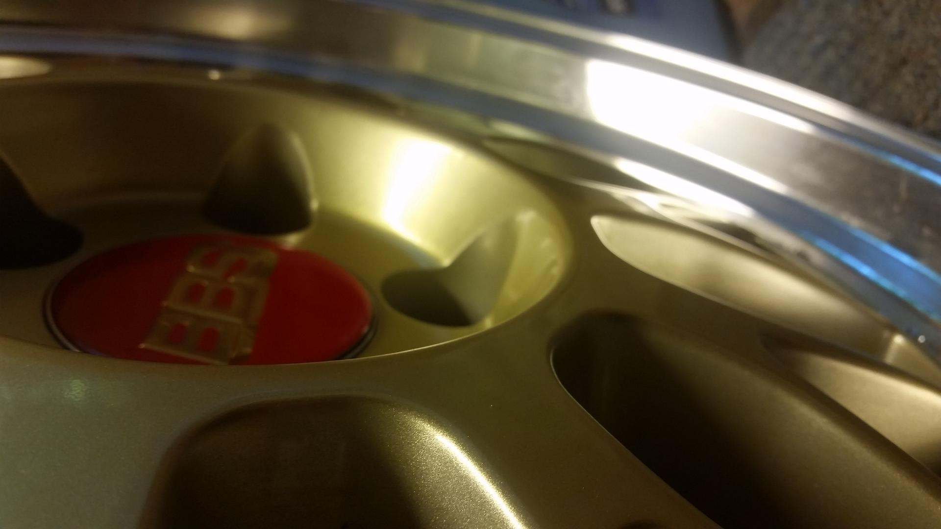

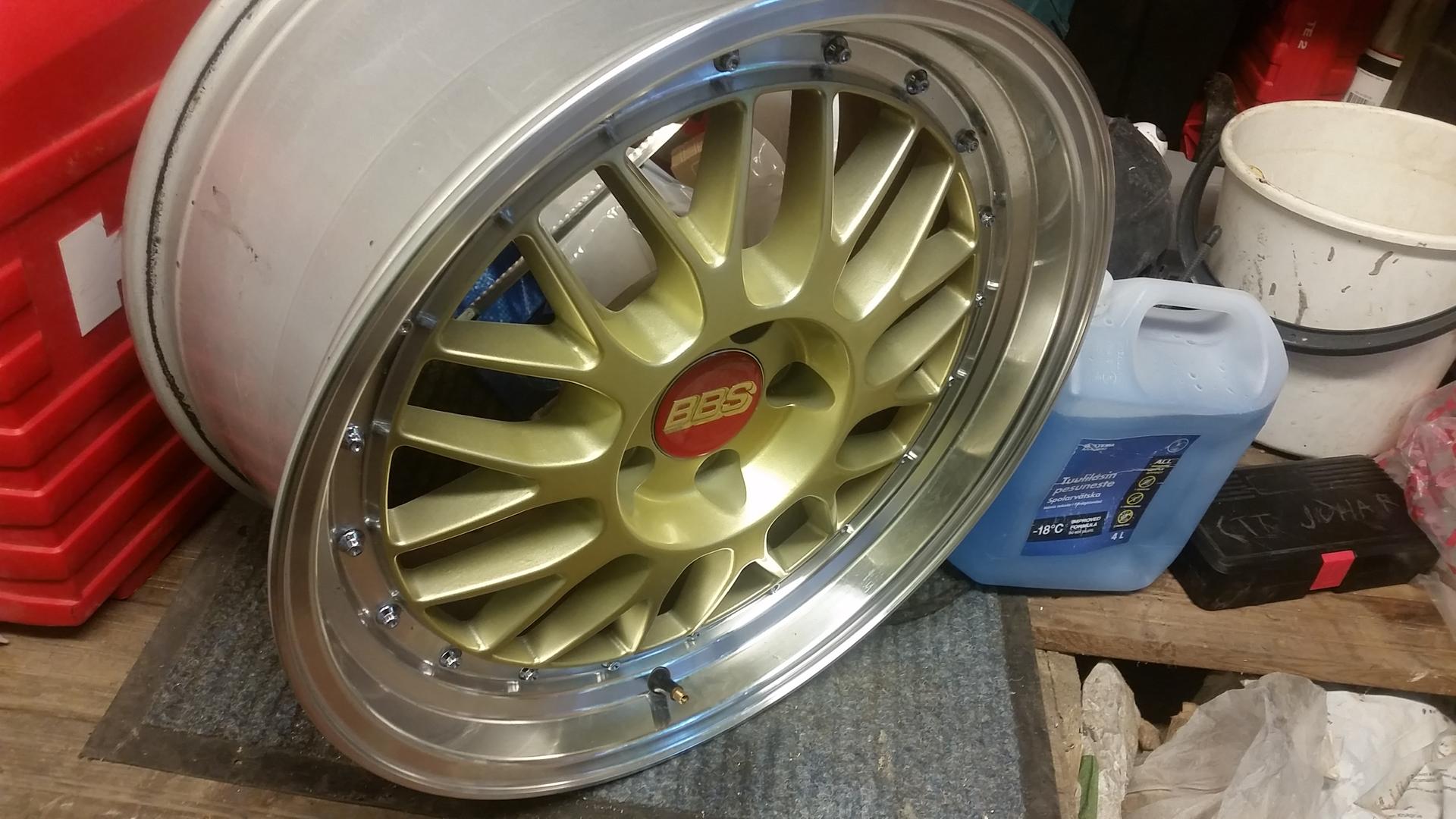

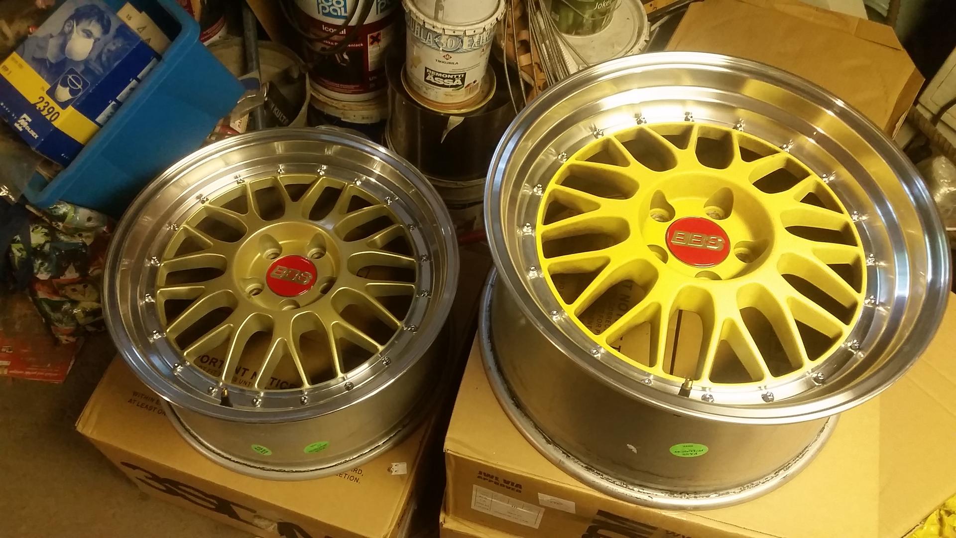

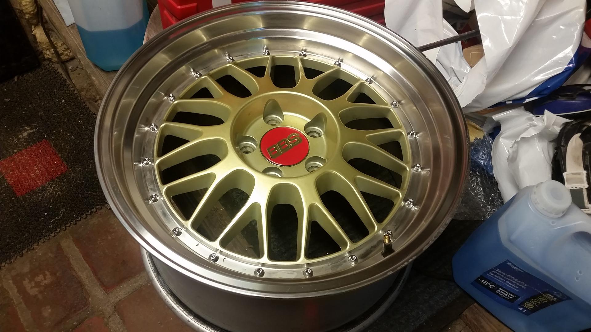

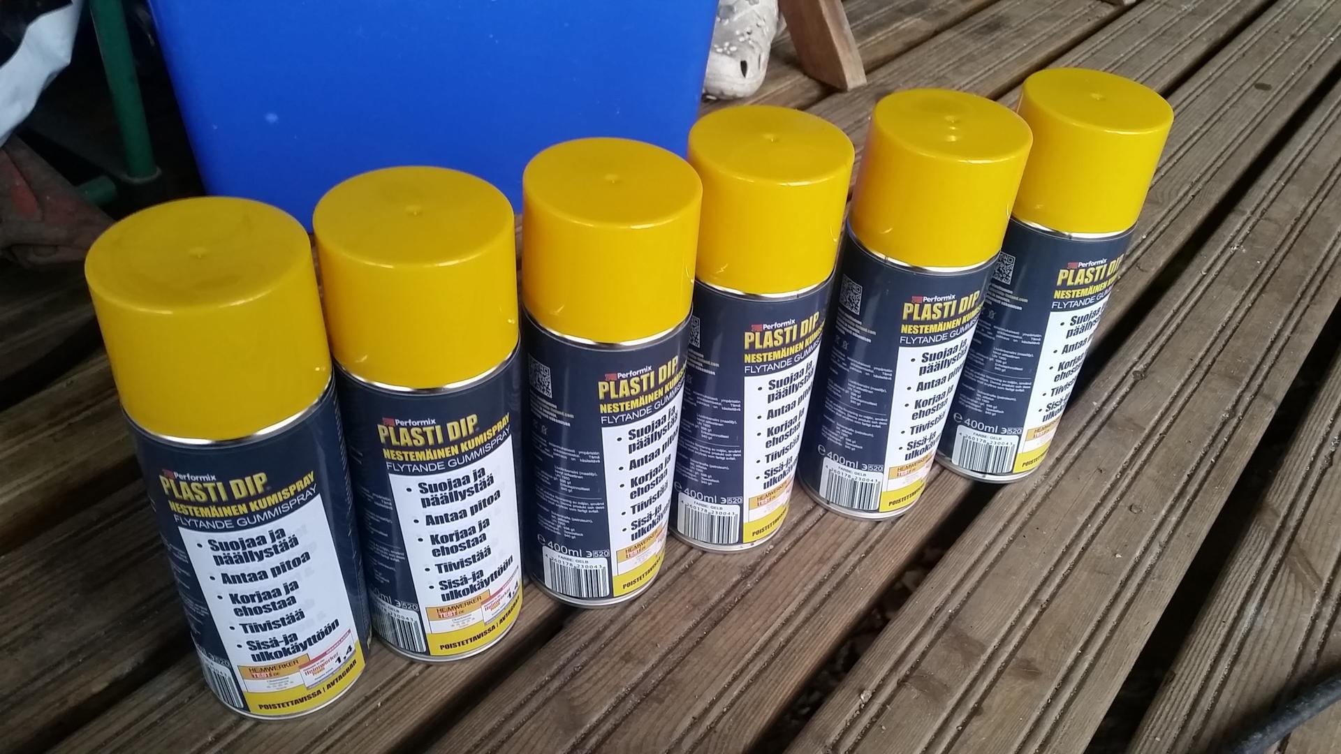

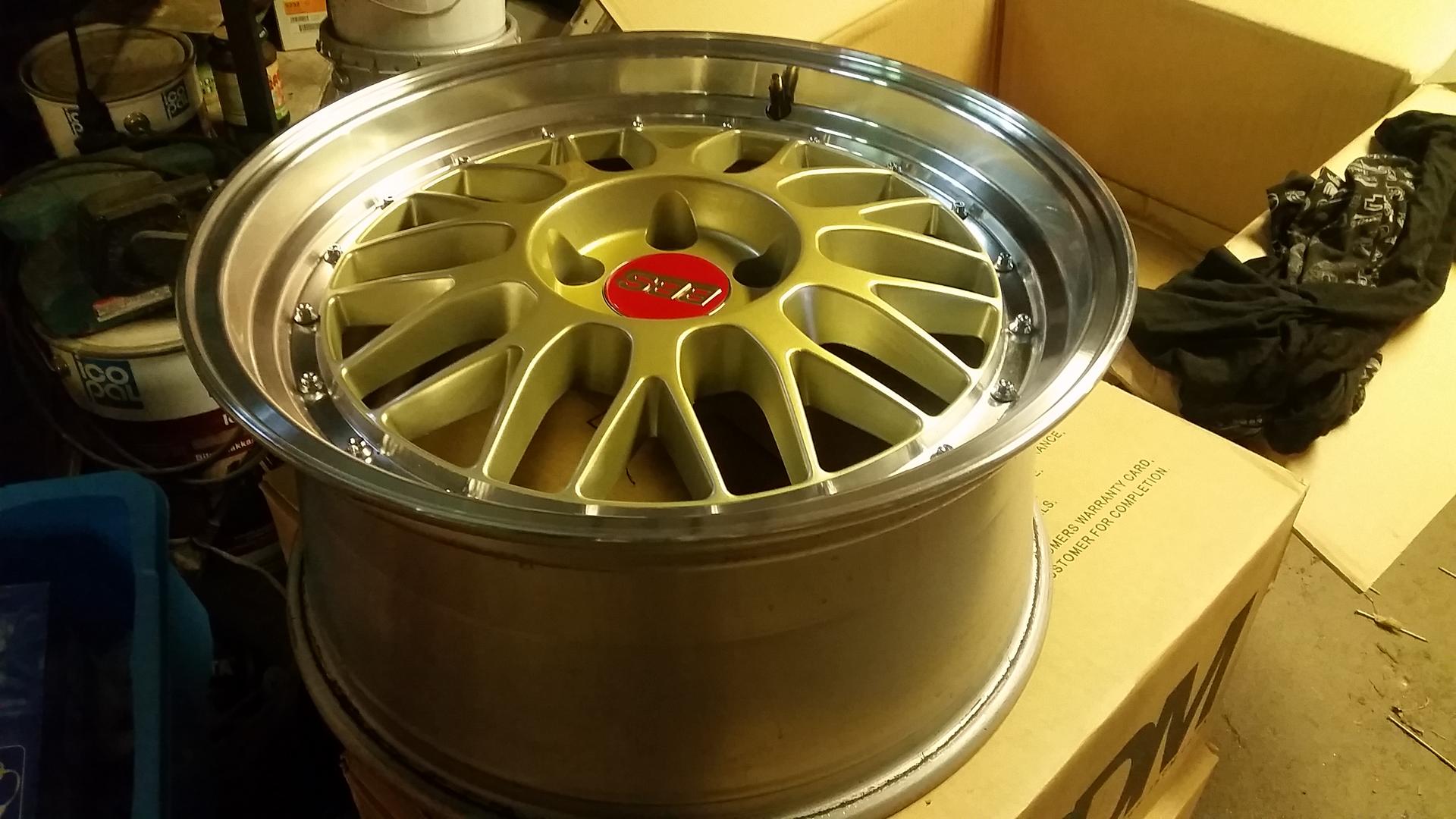

                                  • Tehdas uusiin lemmarirepsuihin vedin suoraan hopeiseen keskiöön keltaset dipit.
                                    Nyt 2 kuukauden jälkeen revin noita pois, ja kas kummaa, kun onkin kultasävytetyt keskiöt... Ei se siit tunnu oikein lähtevänkään, mitä nyt vähän hyllyssä olleella tärpätillä kokeilin. Veikkaan kuitenkin et tinneril tj sais kyl veke..:) Annan ehkä silti vaan olla noin. :D Sääli niitä kohtaan, jotka koko autonsa tällä pilaa..:s Näissä oikeestaan jopa aika siisti, kunhan saan viel pestyä..:)
                                    Psst.. olis halvalla myynnissäkin..;) 18x8,5 et35 ja 18x9,5 et40.
                                    Viimeksi muokannut Juha|; 4.6.2015, 07:47.
                                    • Nyt harmittaa, kun dippien alla olikin oikeesti siistit kultaset keskiöt. :D vau! Suosittelen! :D
                                      Ja tais nää mennä näin suoriltaan kaupakskin jo. :)

                                                • Saitko Juha tuon ''kultaisen'' värin pois noista vanteista? vai kerkesitkö myydä tuollasenaan etiäpäin :D
                                                  • No tota, mä en oo ehtinyt tehä niille viel mitään. Kaks niistä "kultasista" on 8,5 et35 ja ehjä "kultanen" 9,5 et35. Sit on se kanttari-ihottumainen 9,5 et40, joka toimitettiin väärällä et:llä. Sille sain korvaavaks ihan uuden 9,5 et35, eli nyt olis täydellinen ja uutta vastaava sarja, josta tosin 3 on viel kultasia ja yks hopee..:D
                                                    Kyllä se siitä helposti pitäs lähteä, tai sit toinen vaihtoehto on kullittaa se neljäskin. :D
                                                    • Palaampa viel kerran samaan aiheeseen. Eli dipattu hopea keskiö, joka dipin nyppimisen jälkeen olikin kultainen.
                                                      !VAROITUS!
                                                      Tinnerillä koitin hangata, hinkata ja puunata, mut ei irtoo mihinkään suuntaan toi kultanen. Eli jos pinta on arvokas ja sen haluu säästää dipin alla, en todellakaan suosittele.
                                                      !VAROITUS!
                                                      Pakko se on ehjä neljäskin vetää keltasella ja odottaa, josko sekin kullittuis. Turha noita sekavärisinä lähteä myymään. :D
