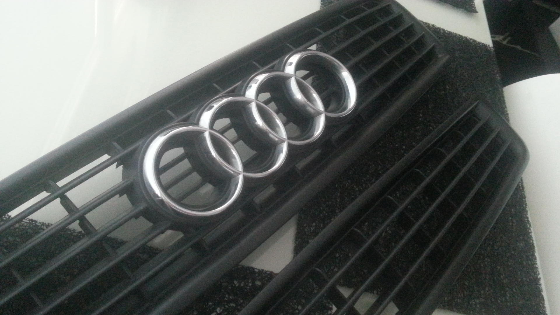

                  • Huomenna olisi tarkoitus dipata audin logo takaa ja edestä. Edestä myös kromilista. Onko vinkkejö touhuamiseenn ja etenkin kiinnostaa miten olette takalogon rinkuloiden sisältä suojanneet vai vaan repineet ylimääräiset pois? Kiitos jo etukäteen jos vinkkejö tulee :)
                    • En näe tarpeelliseksi sitä, että keskustaa suojaisi jotenkin revit keskustassa olevat plastit pois jälkeen päin. Edellyttää tietenkin tarkkaavaisuutta ettei naarmuta maalipintaa. Älä missään nimessä dippaa keulan audi rinkuloita kromi reunukset dipin peittoon ja rinkulat kromisiksi niin avot! ;)
                      • Ja etenkin auton keulaan niitä kerroksi sitten useampi vielä sen jälkeen kun omasta mielestäsi riittää. Jos jättää liian ohuksi, niin ei tule kestämään tulevia kiveniskuja. Mitä paksumpi kerros tuota kumia on, sitä paremmin kestää kulutusta.
                        Omassa autossa kattokaiteisiin tuli n. 12 märkää kerrosta ja päälle muutama hieman ohuempi. (Viimeiset ohut pölykerokset saavat aikaan tasaisemman tekstuurin.) Tuo määrä tuntuu ju melko hyvin kestävän kulutusta esim. kattotelineiden käytön yhteydessä.
                        • Näköjään taitaa A1:sessä vaatia koko etupuskurin itroituksen että saa maalailtua kunnolla. No tänään ei olisi aika siihen riittänyt niin aikaansaannokseksi jäi vain mallimerkintöjen poisto :D
                          • Helpompi poistaakin, kun on paksumpi kerros. Takaa en lähtis rajoja teippaamaan. Ympäriltä suojaat pellit ja teippaat merkkejä isomman alueen vaan näkyviin. Siihen näkyvälle alueelle sit dippaa, niin että rinkulat ja pieni alue ympäröivää peltiä mustuu mukana. Ja siihen pellillekin sittenhän paksummin dippiä, niin on helpompi repiä pois. Veitsen kanssa vaan varoen.:D

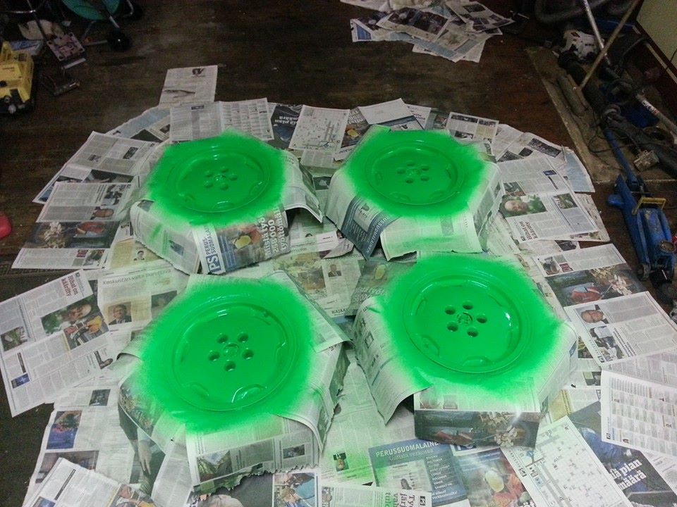

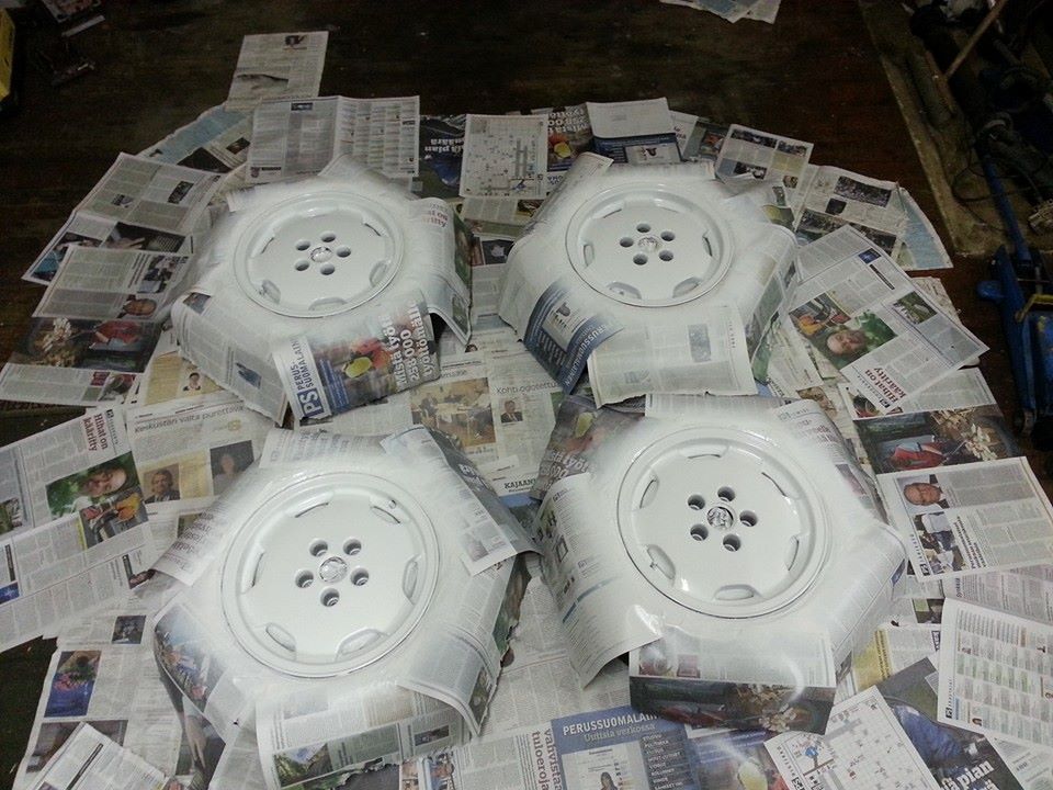

                                  Rubbercompilla maalasin nykyiset talvivanteet. Sillä oli paljon helpompi maalata, on riittoisampaa ja purkkien suuttimetkin paremmat (vähemmän räkimistä). Comppi myös peitti paremmin, eikä valunut kuten Bilteman kama ja se on halvempaakin :)
                                  EDIT: Lisäsin kuvat. Ekaksi vedin purkin valkoista comppia pohjaksi ja sitten 2 purkkia vihreää päälle.

                                    Olisit vetäissy koko auton vihreeksi ja jättänyt vanteet tuolleen valkoisiksi. Olisi ollut erilainen V8 :)
                                      Olisi ollut toki, muttei mun budjetilla mahdollista :D
                                      Urssin Fuchsit tässä valkoisena ovatkin alla olleet :)
