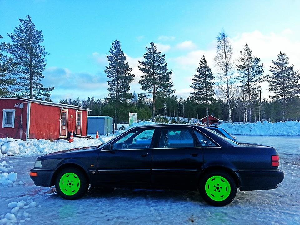

                                  Rubbercompilla maalasin nykyiset talvivanteet. Sillä oli paljon helpompi maalata, on riittoisampaa ja purkkien suuttimetkin paremmat (vähemmän räkimistä). Comppi myös peitti paremmin, eikä valunut kuten Bilteman kama ja se on halvempaakin :)
                                  EDIT: Lisäsin kuvat. Ekaksi vedin purkin valkoista comppia pohjaksi ja sitten 2 purkkia vihreää päälle.
                                  Viimeksi muokannut terroristiristo; 28.2.2015, 14:02.
                                  • Olisit vetäissy koko auton vihreeksi ja jättänyt vanteet tuolleen valkoisiksi. Olisi ollut erilainen V8 :)
                                    • Olisi ollut toki, muttei mun budjetilla mahdollista :D
                                      Urssin Fuchsit tässä valkoisena ovatkin alla olleet :)
                                      Viimeksi muokannut terroristiristo; 1.3.2015, 02:19.
