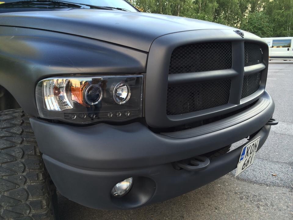

                            • Puskuria yms tuli dippailtua vkonloppuna. Auton vetelin viime kesänä yli mustalla dipillä ja nyt muita osia gun metal grey + mustaa sopivasti. Paineilmaruiskulla vetelin kun ei oikein toi sähköruisku tahtonu toimii..
