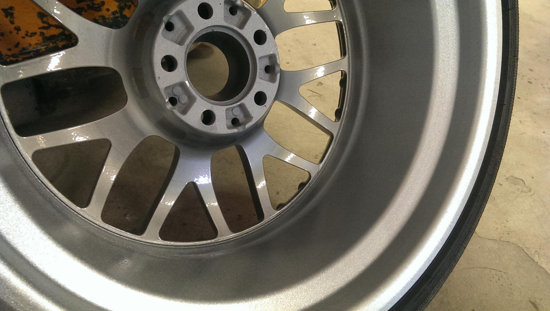

  • Vanteiden sisäkehät tuli vedettyä rubbercompilla hätätoimenpiteenä, kun maalaukselle ei enää jäänyt aikaa. Lähtökohtana paljas hiottu alumiini, neljään vanteeseen sain kaksi tölkkiä suihkuteltua. Värinä perustylsä vannehopea, kun mustaakaan ei honkkarissa ollut.
    Ensimmäiseen tuli vedettyä alkuun vähän ronskisti, josta seuraksena muutamat valumat. Kaksi seuraavaa menikin mallikkaasti, kunnes viimeisen kanssa alkoi suutin räkimään. Lopputuloksesta tuli kuitenkin yllättävänkin hyvä, kun tekijän maalaustaidot huomioidaan ;)

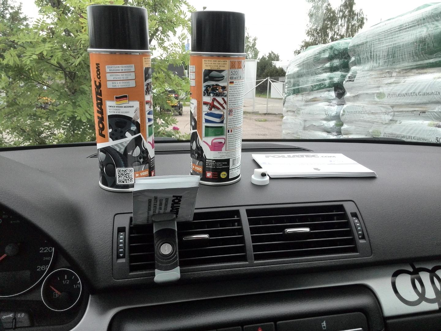

                                • Tuli motonetistä ostettua tollasta foliatec:ia. Hintaahan löytyy moiselle paketille 49e ja rapiat. Paketista siis löyty 2 pulloa itse ainetta, varasuutin, noita kortteja jotka on tarkotettu suojaamiseen sekä 4 puhdistus liinaa. Ihan hyvältä paketilta vaikuttaa, kunhan vielä spray tavara toimii. Pitäis ilmeisesti olla kiiltävän mustaa, ei matta mustaa tuo. Saas nähdä. Tarkotus olis siis vetää kromikehykset sivuilta piiloo kunhan säät sen sallii ja motivaatiota löytyy! :)

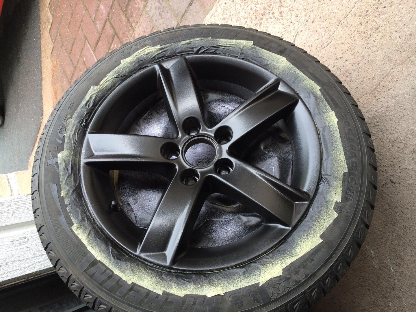

                                          • Kävimpä myös Tokmannilla ostoksilla ja lähdin kokeileen dippausta. Talvivanteet spreiataan matta mustiksi.

                                              Nuohan näyttää ihan komialta. Kuvasta päätellen on onnistunut melkosen hyvin. Ei ainakaan pahat virheet hypi silmille.
                                              • Juu tuossa saapi kuivua rauhassa. Appelsiini pinta noihin jäi, mutta eihän se haittaa talvivanteissa! :)
                                                Maskista ajattelin vielä kromireunat dipata.
                                                Ostin 3 pulloa ja noi 16" vei 2 eli yksi pullo vielä tuhlattavana :)

                                                            • Nyt on foliatecia testattu ja jo yks kerros ainetta peittää enemmän kuin 3 plastidipillä. Mikä parasta pinta on kiiltävä ja tasainen eikä matta ja appelsiini. Valitettavasti kuvaa en saa laitettua tältä nokialta...
                                                              Mikäli kuuluu fb:n audiclub ryhmään nii sieltä voi käydä kattelee kun pistin sinne nuo kuvat.
