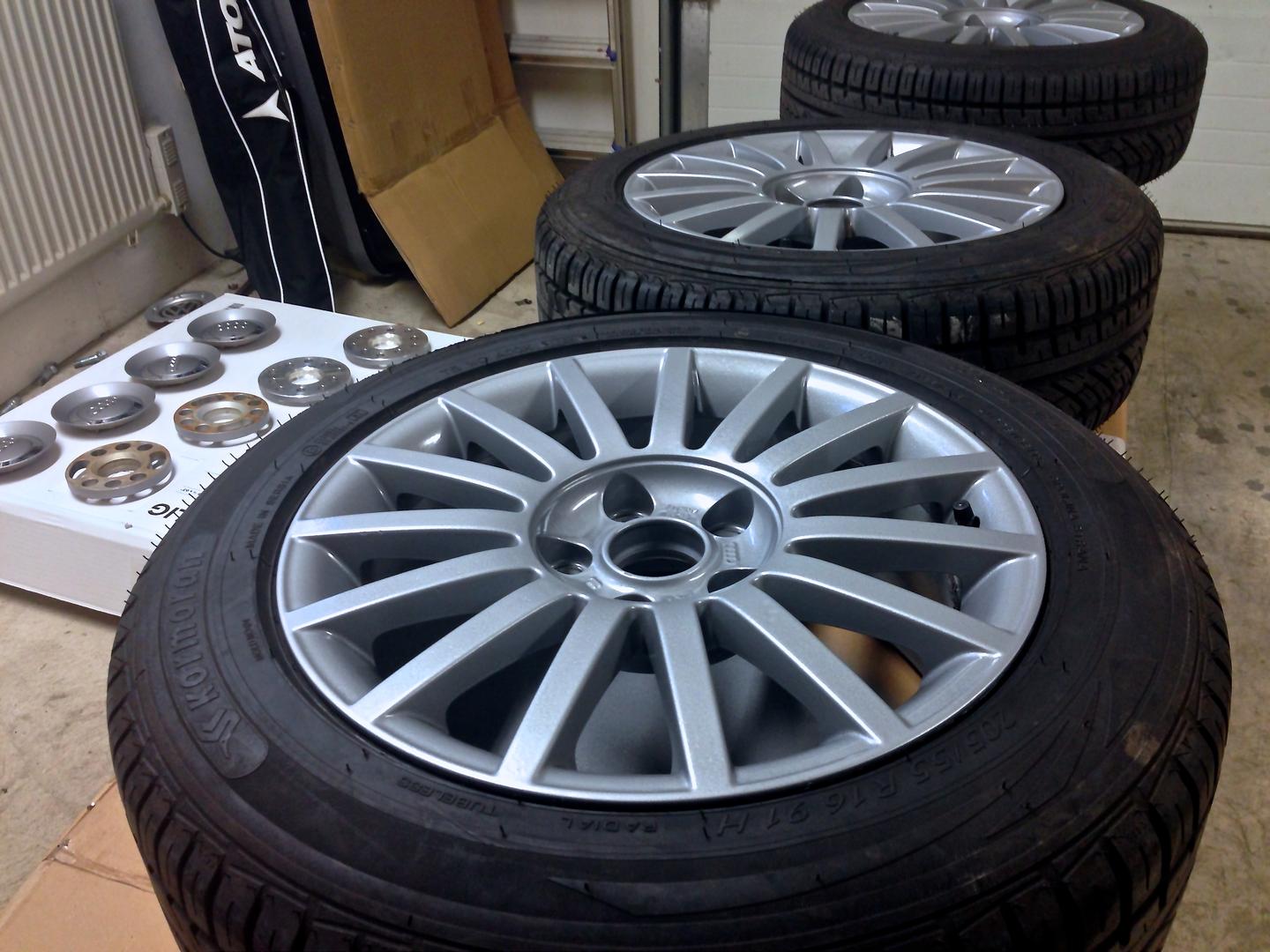

  • Tänään tuli pyöräytettyä audiin dipatut kesäkiekot alle. Omaa silmää miellyttää ainakin.

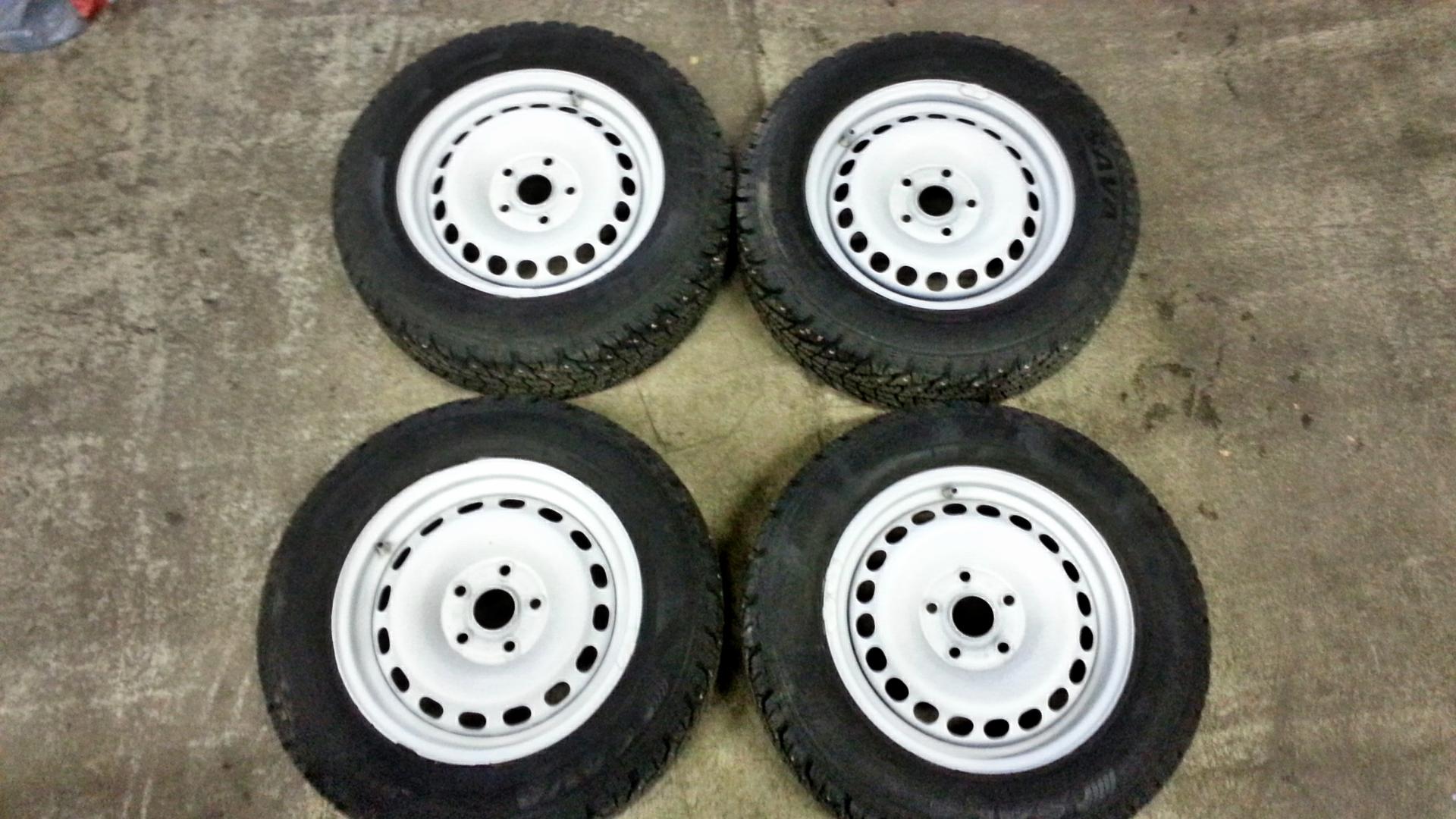

            • Bilteman kumimaalista ei jäänyt kovin hohdokas vaikutelma. Mustat peltivanteet maalasin valkoisella, juuri ennen Tahkon reissua. Väri jäi enemmänkin harmaaksi, likaisen näköiseksi, kuin valkoiseksi.
              Neljä 15" vannetta maalasin vain etupuolelta, 4 purkkia maalia upposi ja jokaiseen tuli tällä yhtälöllä 7 kerrosta "dippiä".

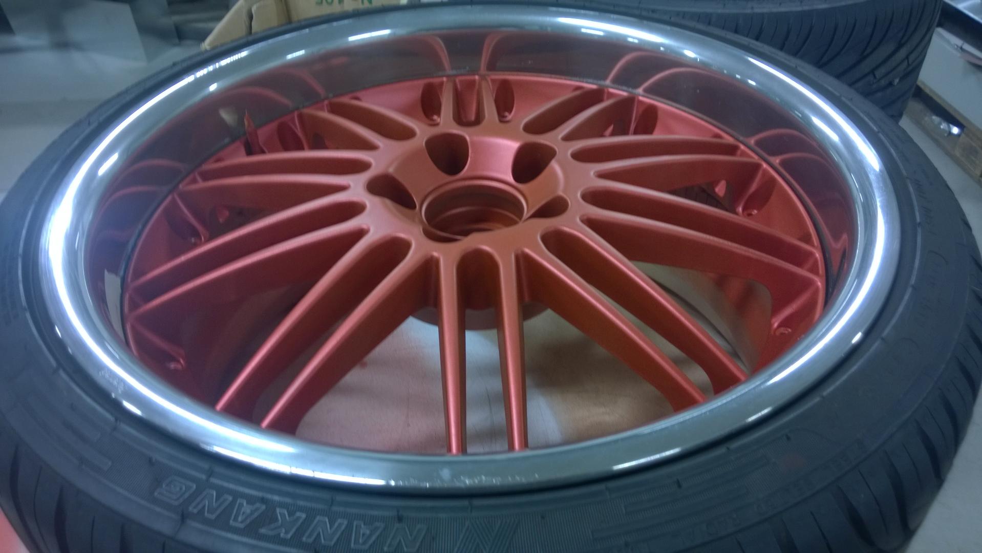

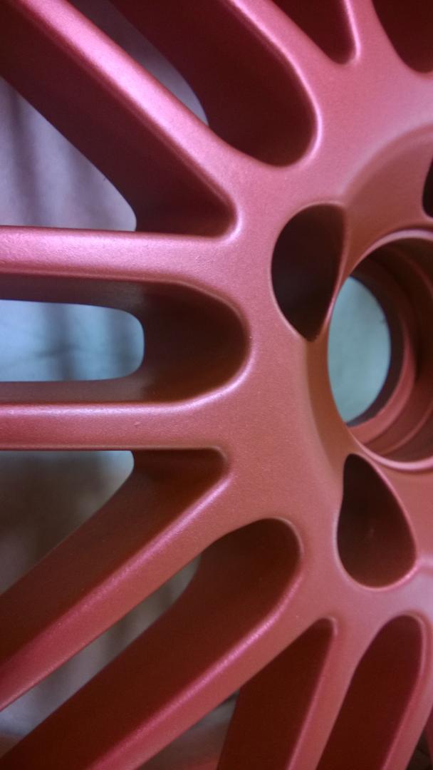

                  • Tuli dipattua kesävanteet. Väri Cherry metallic red. Paksuja kerroksia sai vedellä ilman valumia.
                    • On kyllä hieno väri tuo cherry metallic red.
