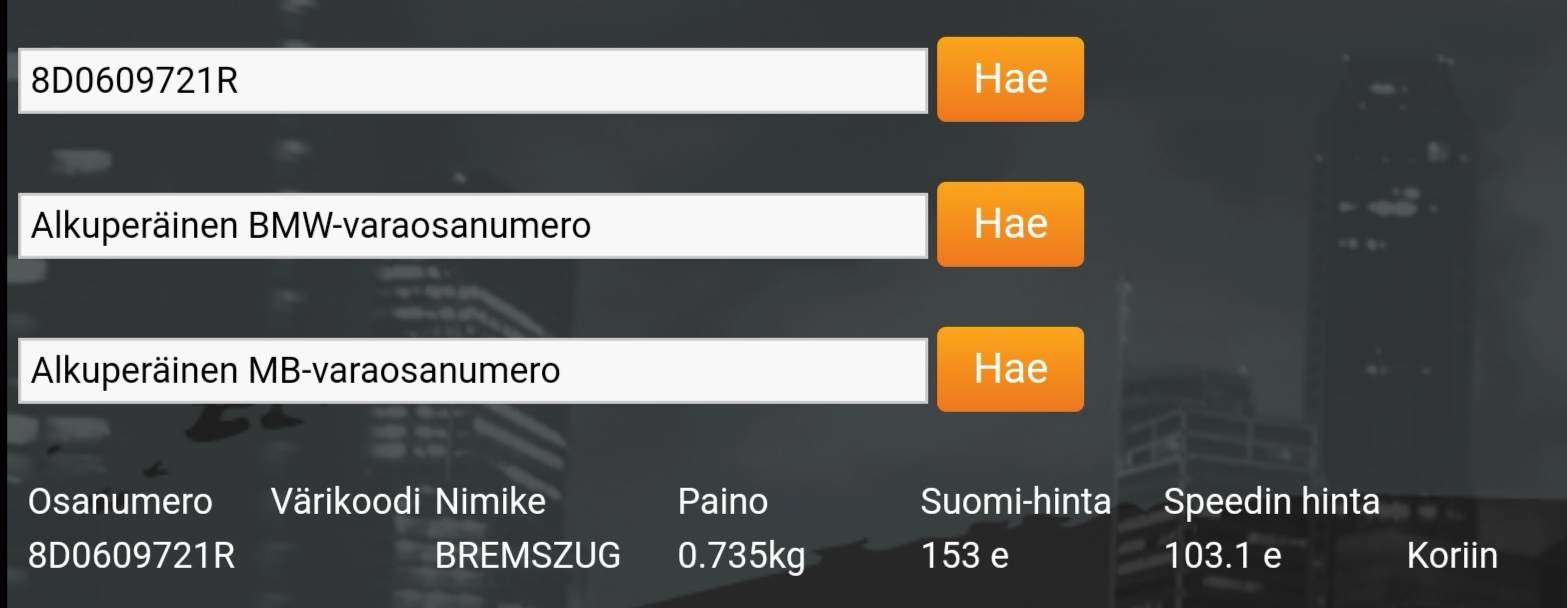

                      Speed-autoteile.fi kautta tarjoaa oem vaijeria pikkusen kalliimmalla:
                        Mitenköhän tuo poikkeaa ässän vaijereista koska tuossa spareton linkissä olis etuvedon vaijerit?
                          Korjaamolta sanoivat että vaijeri on 8D0609721R. Onko tietoa onko eroa? ässään tarjoavat sparetolta osanumerolla 8D0609721AA /-H ?

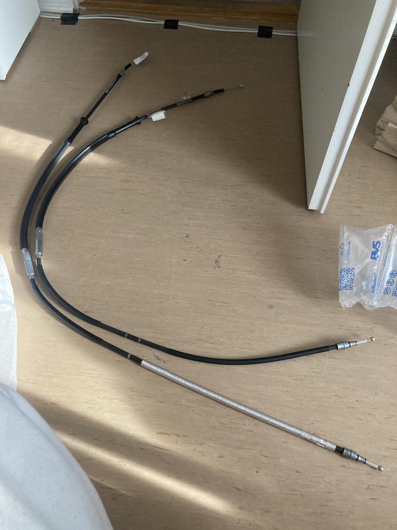

                            Tradilla näyttäis olevan noita R-loppuisia vielä. AB-loppuiset orggiskaapelit taitaa olla sit loppu maapallolta jotka tietenki tarjoaisi preFL molemmin puolin mutta toissa iltana kun kyykin niin en nähny eroa omien autojen kohdalla mikä tuossa johon tilasin pari vuotta sit AB ja R-loppuisen
                            https://shops.audi.com/en_GB/web/tra...-8d0609721r-10
                              Spareto onnistui toimittamaan 8d0609721AB eli preFL vaijerin(tiettävästi ainoa mikä löytyi) ja auditraditionilta sit löytyi 8d0609721R joka on tarkoitettu FL malliin vasen puoli. Postin tunaroinnin takia tradin paketti kesti pari viikkoa siirtyä vantaalta rolloon eli vertailussa meni vähän kauemmin.
                              vaikka kuinka yritän vertailla keskenään niin ainoa ero että FL-mallissa on tuo ”folio” lisänä mutta muuten kaikki näyttää identtiseltä
                                Eli AB loppuinen käy preFL oikealle ja vasemmalle puolelle?
                                  Juu AB-loppuisen antaa etkan mukaan molemmille puolin. Saatavuus on sit aika iso kysymysmerkki eli ainaski carpart-pros, speed-autoteile, pörhö, k-caara, auditradition, ahw ja spareto(löysivät yhden) tarjoaa nollaa. R-loppuista saa auditradilta ainaski ja kaiken järjen mukaan pitäisi ainaski preFL käydä molemmille puolin.
